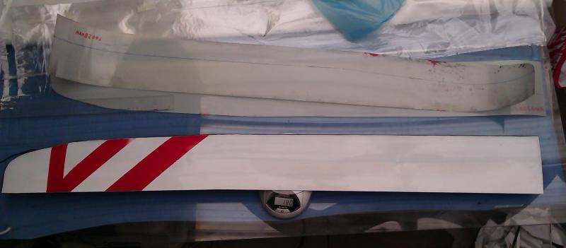

Nu heb ik de laatste tijd even wat tijd gehad en ben eindelijk verder gegaan aan een projectje wat ik al heeeeeel lang in gedachten had.
Een soort Super Mimi. Doel is een lekker rustige floater, lekker licht, maar wel flaps en rol om me niet te gaan vervelen...
Nu ben ik voornamelijk van het bouwen ipv onderbouwen, dus hier geen lange berekeningen en xflr-analyses..
Plan:
2.5m span, deelbaar in het midden, soort grote DLG, zelfde bouwwijze (positief, schuim), flaps, rol, D47's in de vleugels, enkele V-stelling.
Rompje gedeeltelijk zelf geshaped, deel carbon hengeldeel. Erg dun en licht, hopelijk net stijf genoeg als ik me rustig hou...:rolleyes:
Staartdelen zijn van supergee formaat.
40gr motortje, 3S850, extra Bec met buzzer, prop komt nog.
foto's komen wellicht nog, heb er nu eentje van de 1e vleugel uit de zak.
Komt op 180gr compleet inbouwklaar op roerhoorntjes na.
full

Je kunt hem vast wat stijver maken door wat slim roving gebruik!!
tuurlijk, maar eerst maar eens kijken wat hij zo doet...
Ik ga er niet mee slingeren en ook niet (al te) hard aerobatics mee vliegen.
Echt een powersetup is het ook niet en ik hoopte rond de 600 gram te komen dacht ik. Moet alles nog eens wegen, maar zit nog beetje ziekjes thuis....
