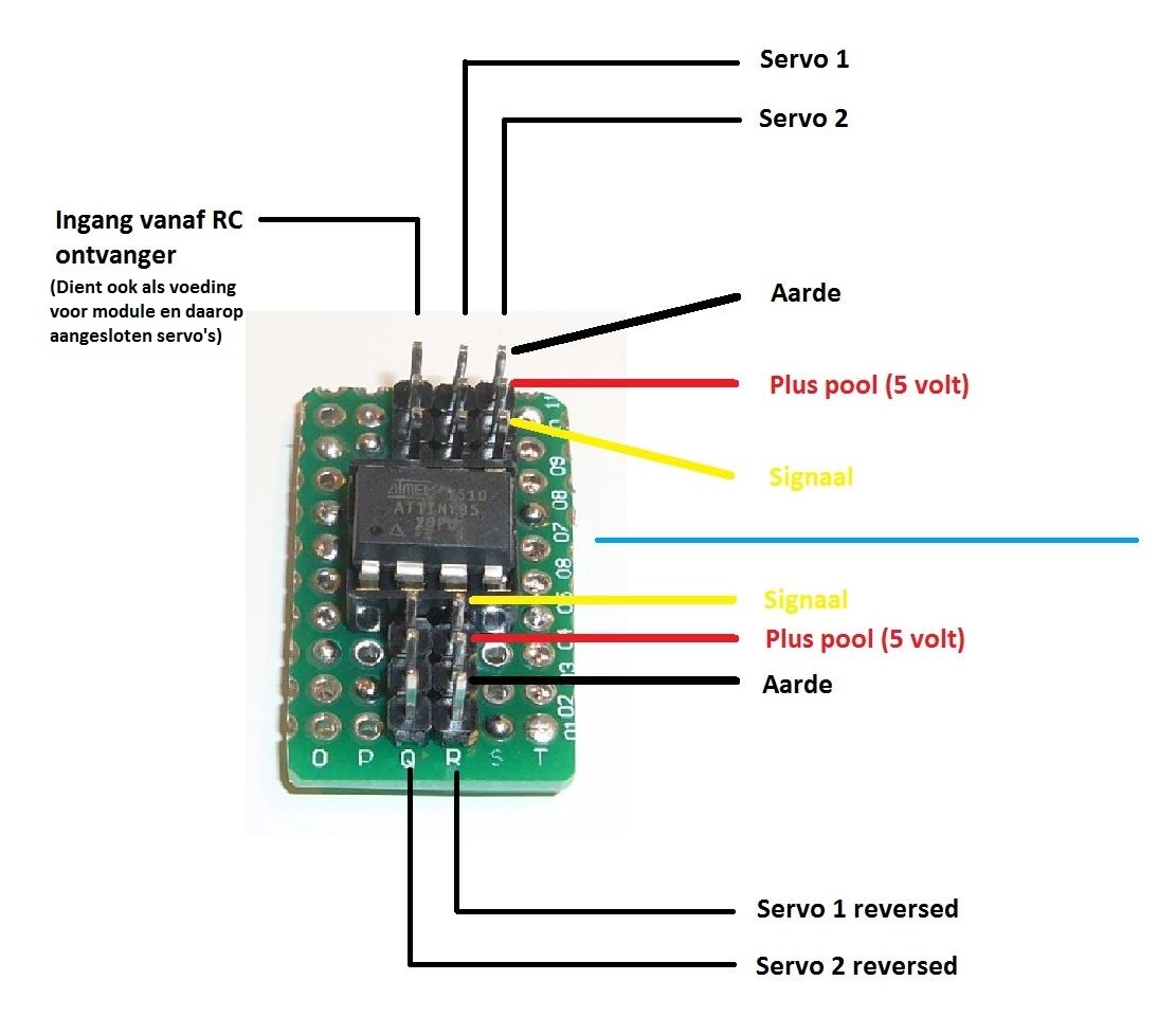

Dan kan ik er wel een moduletje van maken voor je, want zoals je in het filmpje kunt zien is de software klaar. Er kunnen inmiddels 4 servo's op aangesloten worden, waarbij de andere twee kanalen gereversed zijn.
Voorwaarde is wel dat je een goed gestabiliseerde 5volt voeding hebt voor je ontvanger, bijvoorbeeld een BEC met voldoende vermogen voor al je servo's, want anders gaan de servo's trillen. Stuur maar een prive bericht bij interesse.
Het moduletje is inmiddels al weer een poosje klaar.
Prototype:
Vervolgens bleek dat de voedingsspanning nog extra stabilisatie nodig had. Dat is dmv een weerstand en condensator (RC filter) opgelost. Die zijn er op het uiteindelijke model bijgeplaatst.
Ben op dit moment bezig met het bouwen van een model waarin deze module gebruikt kan worden, maar de hij werkt al goed voor zover ik kan zien!
