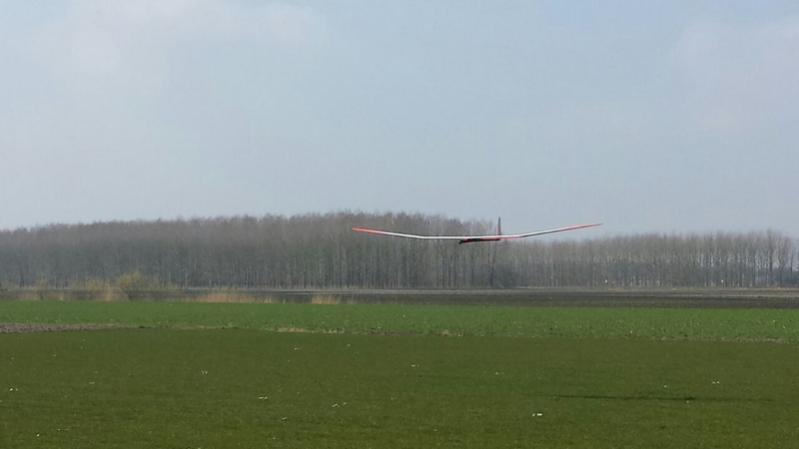

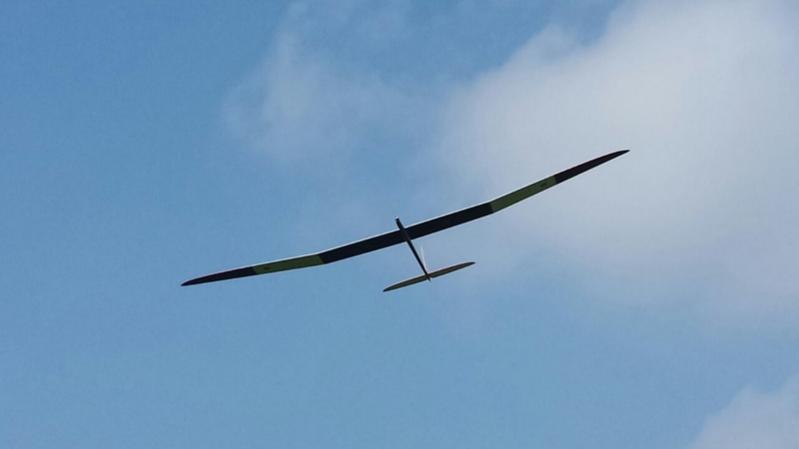

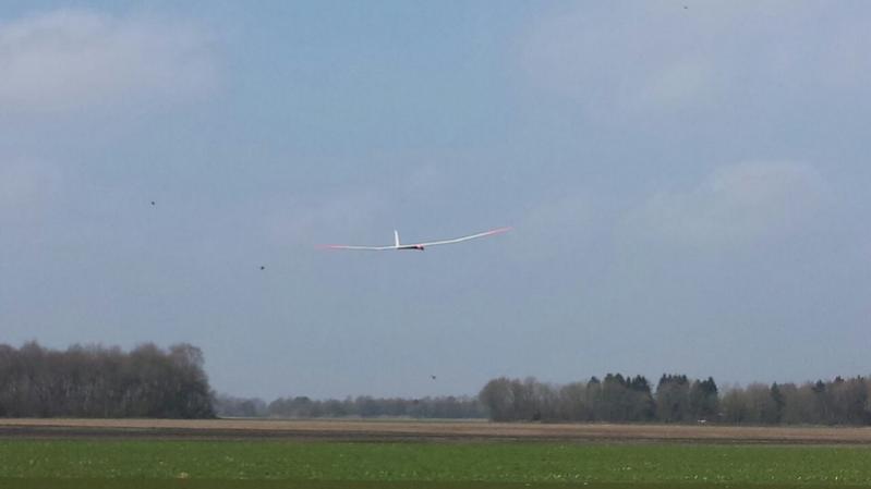

Ik heb gisteren mijn Xplorer voor het eerst ingevlogen . Zo goed als geen wind en begonnen met het zwaarte punt op 123 mm, richtingroer meegemixt met de rolroeren . En bij het indraaien in een bocht had hij toch de neiging de bocht enigszins in te duiken . De volgende vluchten zwaarte punt op 127 mm en vond hem toen mooier vliegen. Uiteraard moet ik alle uitslagen, en het bij mixen van het richtingsroer nog fijn tunen en aan mijn smaak en stijl van vliegen aanpassen . Maar pakte nu al erg goed thermiek en zat vrij vlot op 300 meter + zal de hoogte maar niet noemen . Al met al een mooi toestel die zeer goed vliegt en thermiek pakt , althans op deze mooie en bijna windloze dag
full
full
full
Zoals ik al eerder schreef; de Xplorer roept bij mij vraagtekens op vanwege de grote range waar het zwp zou kunnen liggen.....
David Clays, onze belgische deelnemer van j.l. zaterdag vloog zijn Xpl met een zwp op 119 en was daar heel erg happy mee :cool:
Ik heb ook al gevlogen met een dergelijk voorwaarts zwp maar daarbij vond ik de Xpl, niet veel meer, als een "dead duck" :confused::confused:

Ik heb mijn Xplorer redelijk veilig ingevlogen het weekend voor de wedstrijd op de Ginkelse heide, idd. op 119mm. Dat weekend was't ongeveer 4-5 Bft in Herentals en in die omstandigheden vond ik de kist redelijk goed presteren.
Het weekend na de Ginkelse heide heb ik mijn Xplorer eindelijk kunnen afstellen in 'normale' omstandigheden en mijn zwaartepunt ligt nu op ongeveer 127/128mm. Vorige zondag was't wat meer wind en ook in die omstandigheden was de instelling van't CG meer dan OK.
De volgende weken ga ik nog enkele andere setups proberen, maar voor de eerstvolgende wedstrijd eind april in België ga ik deze setup toch behouden !

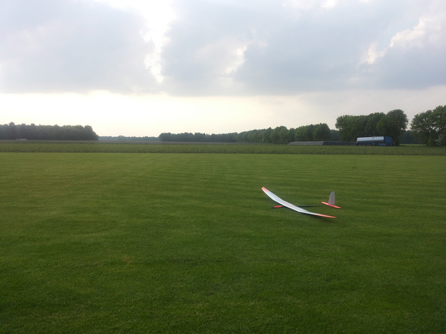

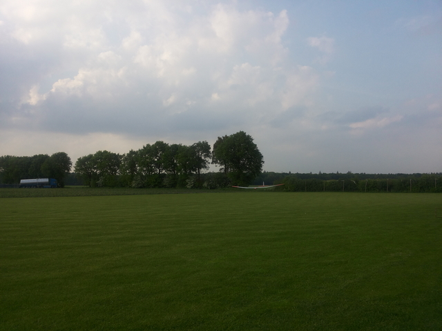

Vanavond nog ff lekker gevlogen .
met een nieuwe propeller, de RF 16x8,5 CFK - smal van Freudenthaler besteld bij reisenauer.
Bevalt mij tot nu toe beter dan de "gewone "16 x 8 , en de 16 x 8 smal .
Die RFM 16 x 8,5 "schmall" funktioneerd op mijn Schambeck 1025 ook prima (tot 11m/sec stijgsnelheid). Het grote voordeel vind ik echter dat deze prop. zo mooi aanligt op de romp :)
Hoeveel vluchten ik inmiddels met mijn Xplorer gemaakt heb wil ik ff onbesproken laten :) maar een paar weken geleden heb ik de eerste keer tegen een vliegmaat durven zeggen "ik geloof dat ik de kist eindelijk goed heb...."
Dat heeft dan geduurd tot een uurtje geleden :confused:
Onder bijzonder turbulente omstandigheden en bij een smerig noord-oostenwindje slaagde ik er maar niet in op een fatsoenlijke manier belletjes uit te draaien tot op het moment waarop ik besloot mijn snapflap eruit te gooien; zonder snapflap draaide ik een stuk strakker mijn bochtjes en kon meters pakken. En juist deze snapflap instelling was het laatste item waaraan ik gewerkt had in mijn hele afstelprogramma.
Daarom een afstelvraagje bij deze (aangezien nagenoeg iedereen snapflap schijnt te gebruiken): hoe snapflap in te stellen/af te stellen; hoe doen jullie dat ??
