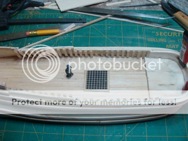

gisteren een proefje gemaakt voor een rooster.
het staat niet recht maar het gaat om het idee het is ook maar een proefje
ik mis vooral de diepte in dit ding
Ik vind de verhouding gaten/planken nogal afwijken van elkaar. Bij de zeehaen zouden de bovenplanken 1,1mm breed zijn en de onderplanken 0,75mm met tussenruimten van 1 bij 1,4mm. Bij de roosters die ik heb is alles 1mm. Ik moet ze wel inlaten in het dek omdat ze 3mm hoog zijn en terugschuren lastig is. Met die afmeting is dieptewerking geen probleem meer.
ja ik ga ook maar eens wat roostertjes halen in de winkel denk ik voor deze schaal.
want zie het zelf ook niet echt zitten om deze te maken. maar een proefje doen kan denk geen kwaad dan zie je tenminste wat er aan scheeld

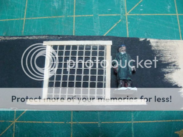

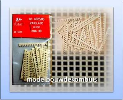

Moeten dat geen houten roosters zijn en hoe groot moet het worden? Ik heb nog van die stukjes liggen met inkepingen er in om roosters van te maken. Meet maar even op dan kan ik voor je kijken.
Groeten, Kees
ps stuur even een pb als je de maten weet

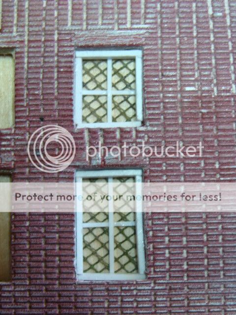

ben aan de raampjes begonnen
ze zijn 10 mm breed en 15 en 20 mm hoog achter de raam zit een muggen gaas voor glas in lood na te bootsen, waarschijnlijk komt daar nog een lichtblauw plasticje tegen zodat je er niet kunt door kijken of gewoon mat wit dit moet ik nog bezien wat het beste past
