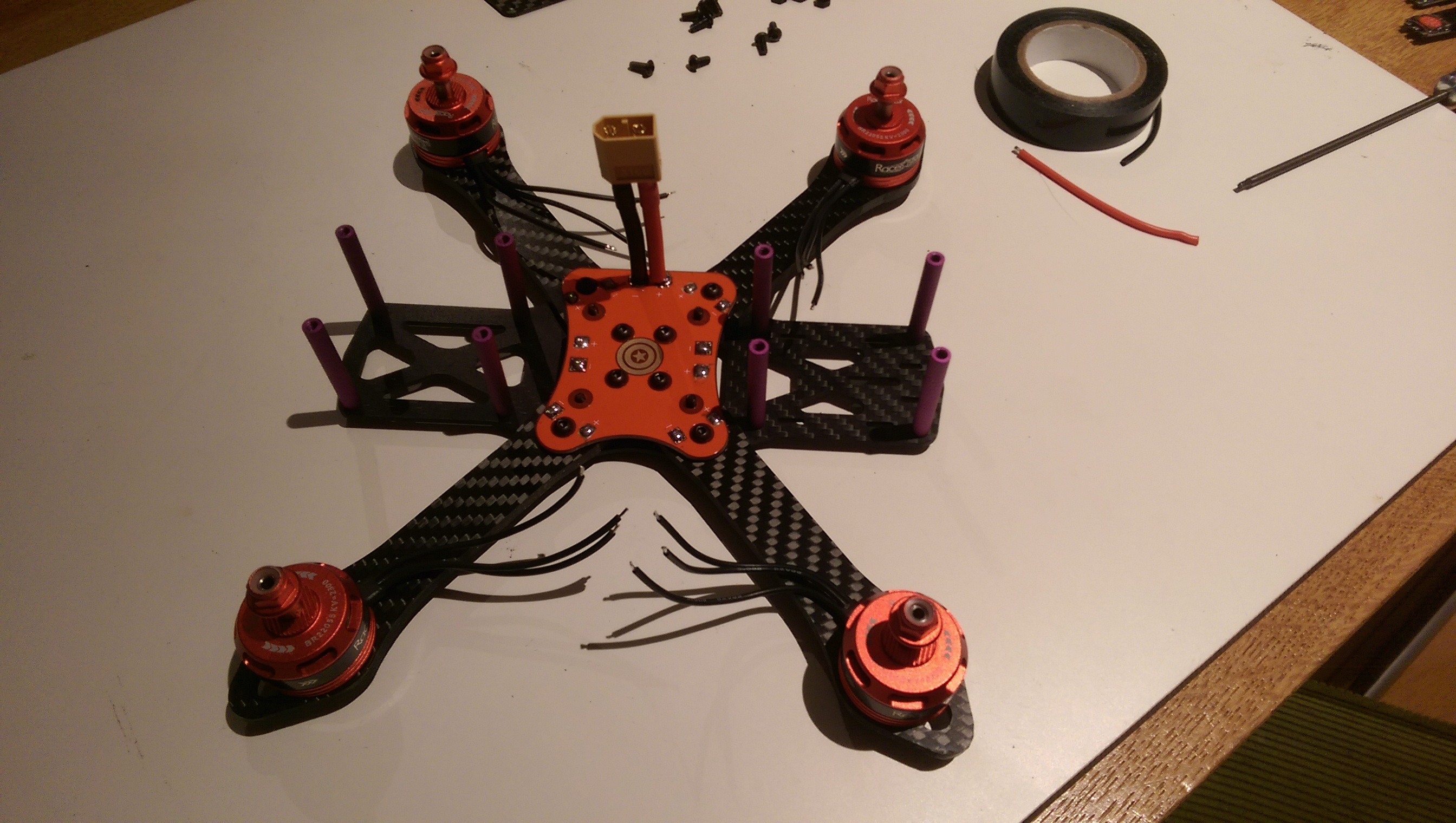

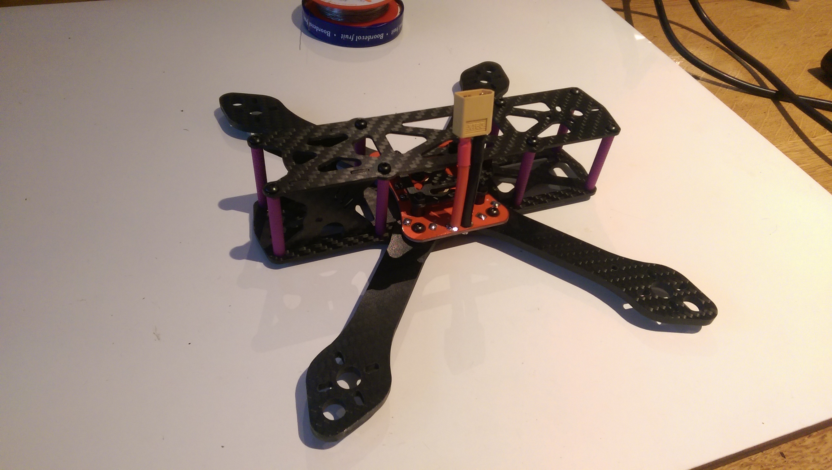

    allereerst is het frame aan de beurt. dit was nog een behoorlijke klus gezien de gaten niet helemaal klopten, wat echter geen probleem is voor 27euro die het frame kostte. uiteindelijk heb ik een grootte hoeveelheid van 1 van de armen moeten wegvijlen, en kon ik het frame na meer dan een uur afmaken.
    de kwaliteit van het frame is geweldig, en hij is zo stevig als een steen.
    hierna gingen de motoren en esc's erop. voor het geld valt er in mijn opzicht niks beters te krijgen. ik heb uiteindelijk een extra motor en regelaar mee besteld, gezien ik niet wil wachten als er wat kapot gaat. kwalitatief voelen motoren en esc's goed aan. ze lopen samen heel erg soepel en er komen nauwelijks vibraties door. (max. 0.02)

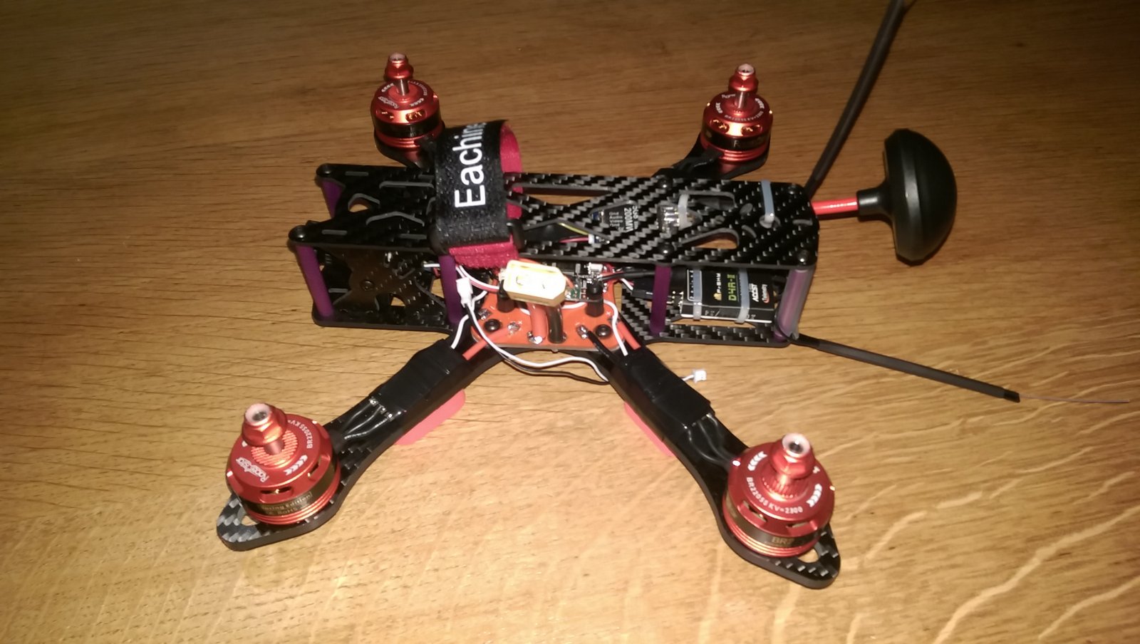

    hier de motoren op het frame (vind de rode accenten toch mooier uitvallen dan ik had gedacht)

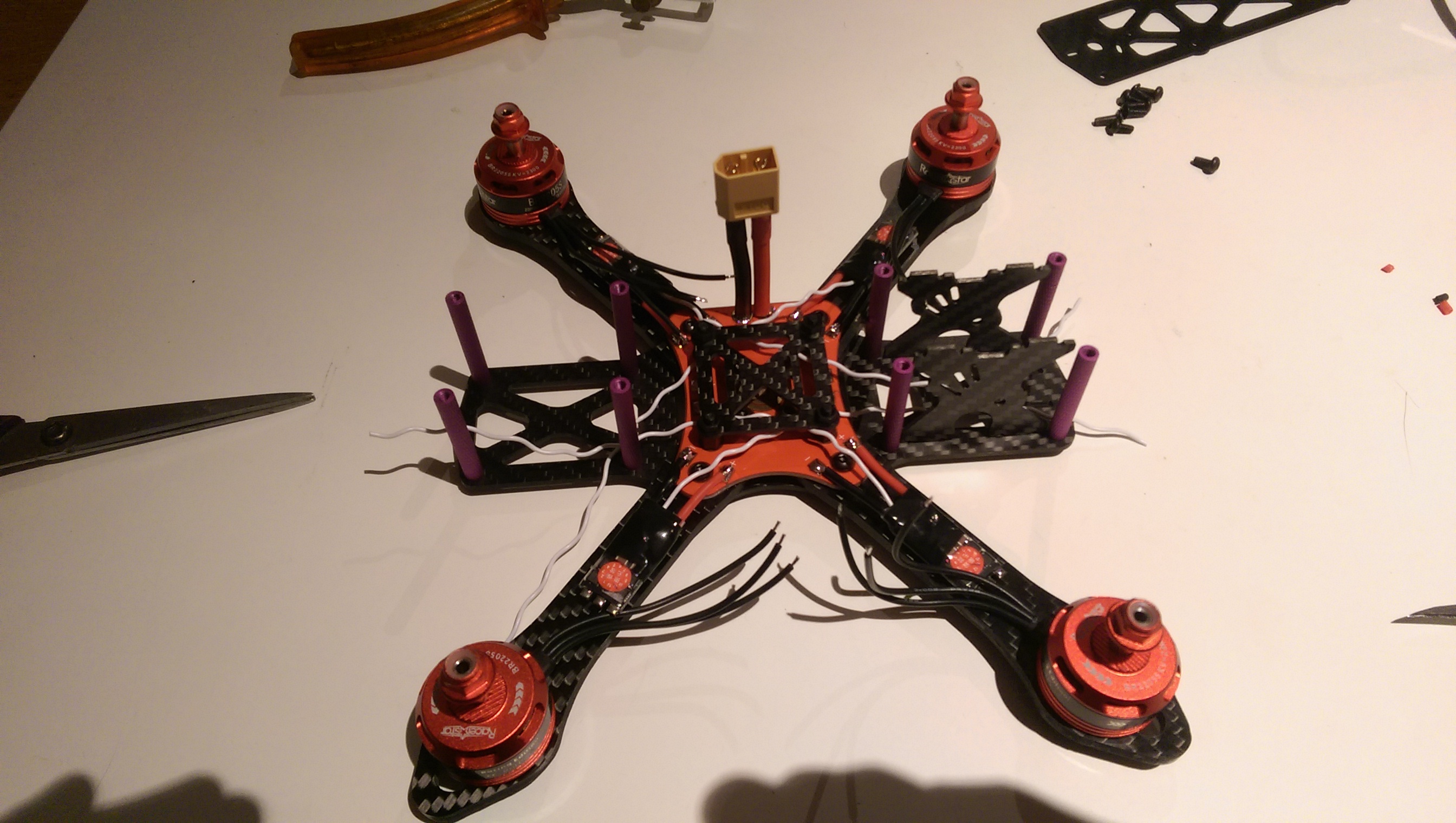

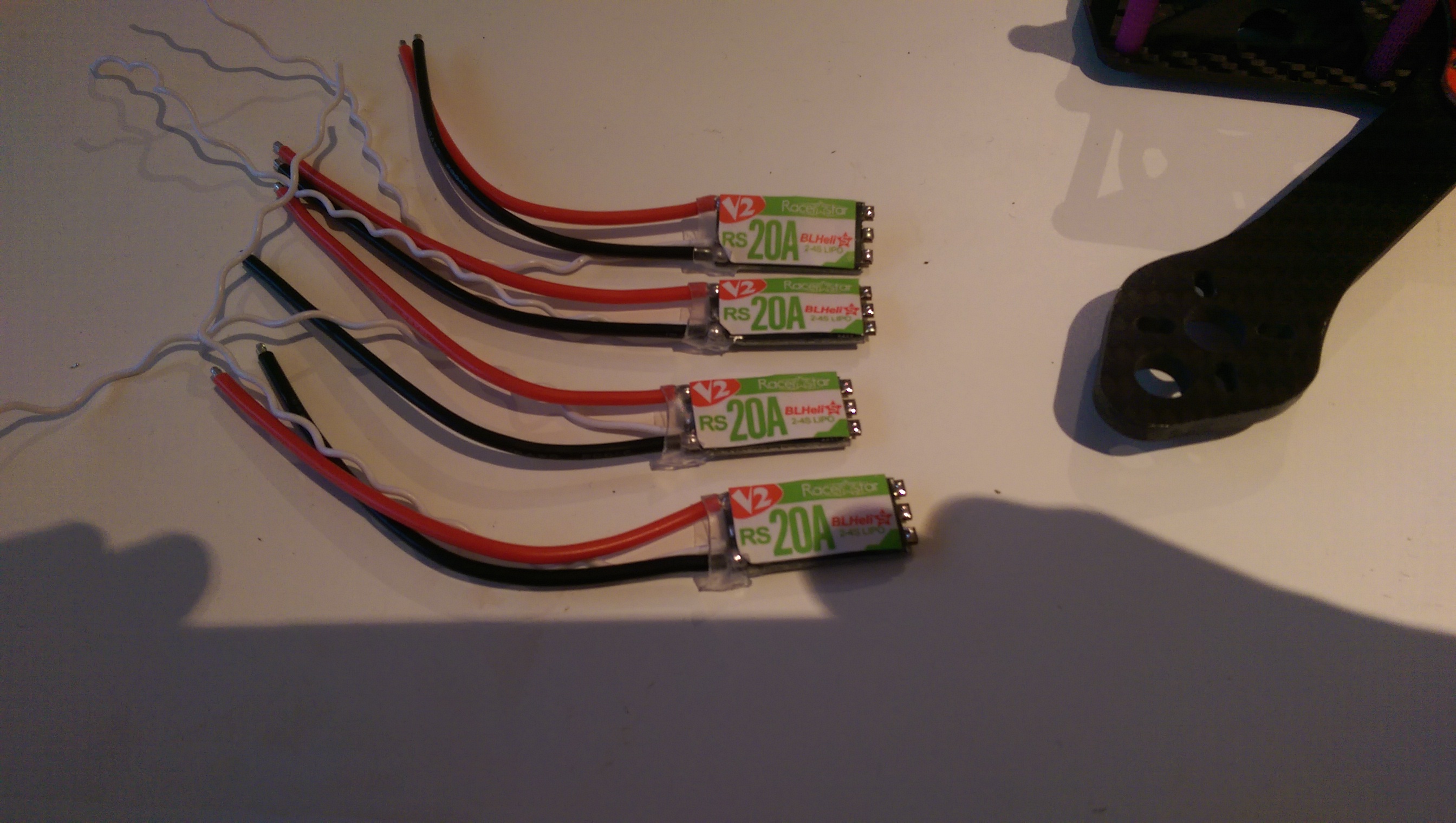

    hier de esc. gesoldeerd. motoren moeten nog. ground draden zijn verwijderd gezien die niet noodzakelijk zijn op deze esc's
    motoren en esc's gesoldeerd. ging redelijk gemakkelijk omdat de soldeerpads bloot lagen en er dus makkelijk bij te komen was. ziet er nu al uit als het betere werk!

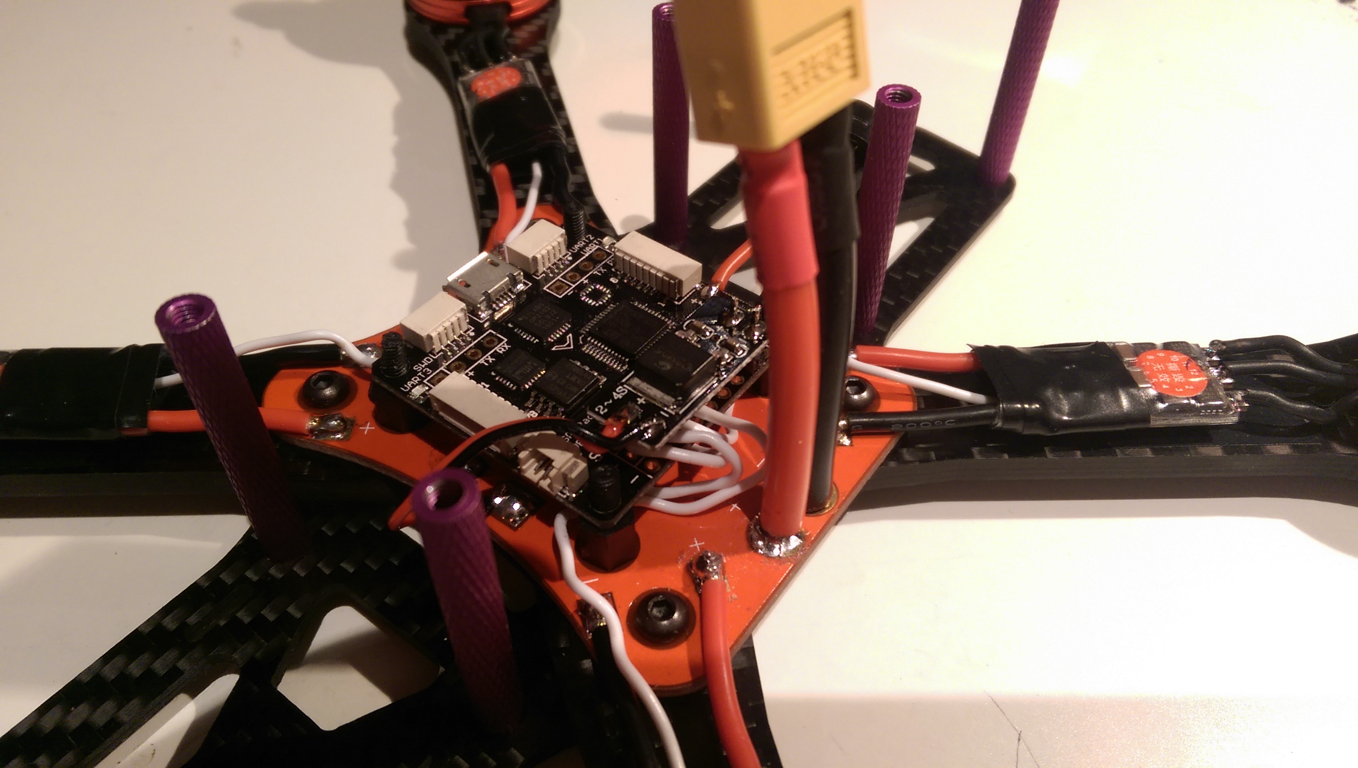

    hierna de F3 FC gemonteerd en de signaaldraden direct gesoldeerd op het bordje. vervolgens heb ik twee pinnetjes op de + en - gezet, waar vervolgens de regulator op gaat (diatone micro BEC 5v 500mah) hierover zometeen meer.

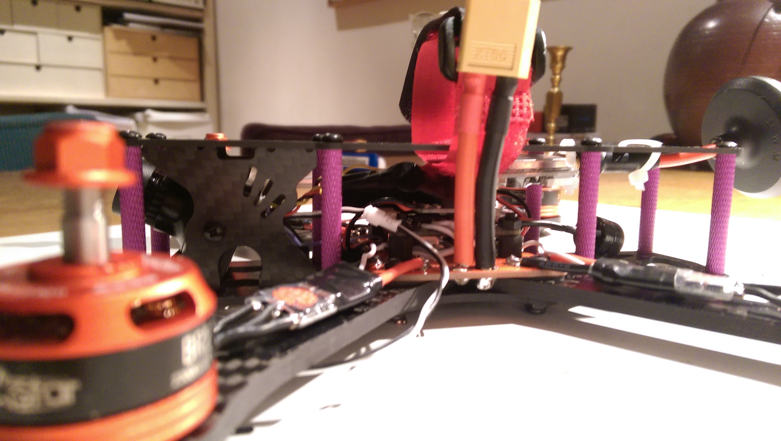

    vervolgens ging de LC-filter op zijn plaats (voor de camera). de filter was toch behoorlijk groot en zwaar (15gr), maar door de weinig mogelijkheden op de PDB helaas wel een must. (alhoewel, een 12v regulator had ook gekunt) de FPV cam zit op zijn plaats, en de VTX wordt gepast. de 5v buzzer zit ook op zijn plek voor evt. een lost-model alarm.
    tot nu toe het eindresultaat (zonder RX):
    persoonlijk vind ik het niet de netste build, maar als 2de quad toch redelijk mooi netjes gehouden door het direct solderen. ik denk dat dit komt doordat de PDB geen 5v en 12v regulatoren hebben, wat ik persoonlijk erg jammer vind.
    ik zag ergens langskomen dat ImpulseRC bezig is met een versie met regulatoren, dus hopelijk dat er ook snel eentje uitkomt voor de Martian II!
    na alles ingesteld te hebben begon de quad heel raar te doen. armen wilde niet meer, de motoren raakte "ongekalibreerd", en begonnen alsmaar te piepen, en ze wilden niet meer draaien. uiteindelijk heb ik het probleem terug kunnen lijden naar de 5v regulator die op de FC zat. na een tijdje werd deze heel warm (na tijdje soort "brandlucht") en begon het voltage te dalen naar onder de 2.5v. dit zorgde ervoor dat de FC uitviel waardoor de FC geen stroom meer vroeg, waarna het voltage weer steeg naar 5v > FC start weer op > voltage daalt en ga zo maar door.
    als oplossing heb ik een polulu 5v regulator gekocht, en deze op de plek van de diatone gemonteerd. hierna was het probleem opgelost, en werkt alles als een zonnetje.
    zodra het weer meezit zal ik de eerste buitenvlucht maken. volgens mij is alles goed ingesteld en draaien de motoren de goede kant op. ik ben blij met het eindresultaat, en vind de rode accenten er helemaal bij passen. mochten er vragen zijn ben ik uiteraard berijd deze te beantwoorden :)

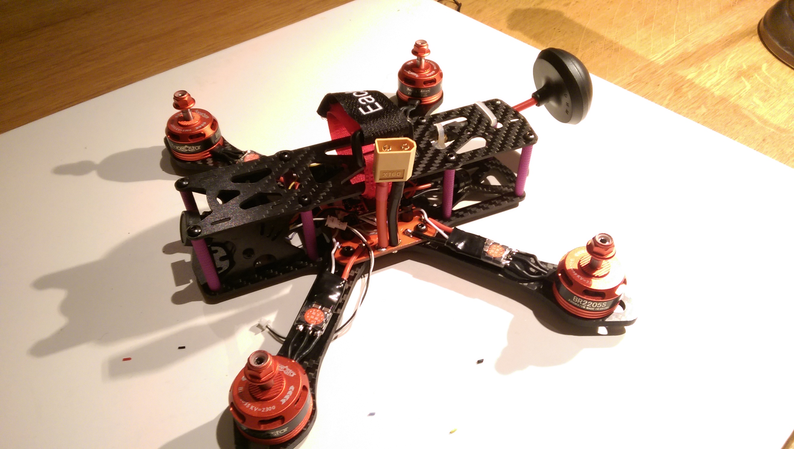

    Definitieve foto van de quad:
    Vandaag de maiden gedaan en gelukkig niks merkbaar verkeerd!!
    Eerste fpv vlucht zal dan ook een deze dagen moeten gebeuren :p

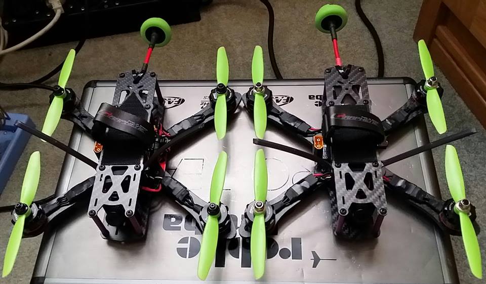

    Gewicht zonder batterij is 375 gram, wat uiteindelijk 30 gram lichter is dan mijn zmr250 3mm. Mag ik vragen wat jullie quads wegen zonder batterij?
    Met batterij (4s1500) komt hij neer op 535 gram. Toch een mooie verbetering tov de 550 gram zmr met een 3s!
    Heeft iemand hier al ervaring met de martian III? Enkel de bottom en upperplate lijken mij anders, dus de martian II naar de III converten lijkt me misschien wel iets voor de toekomst. Zal ook wel wat gewicht schelen lijkt me.
  17. Alexzzz
    5 mei 2004
    23.405
    Spijkenisse
    Bij mij wegen ze beiden rond de 390 gram zonder accu. Ik heb een vrije zware Immersion RC VTX op de quad zitten. Dat is volgens mij nog het enige waar ik op kan besparen, maar het is een prima gewicht. In het najaar deed ik met een race mee met een quad van 520 gram zonder accu, en dat ging ook prima.
    Ik vlieg met 4s1300 Graphene en 4s1400 Multistar.
    Ik heb toevallig een Martian III onderweg. Volgens de reviews een prima frame, maar wel met iets dunnere armen. Dat wordt voor mij een radquadje, zonder fpv waarschijnlijk.
