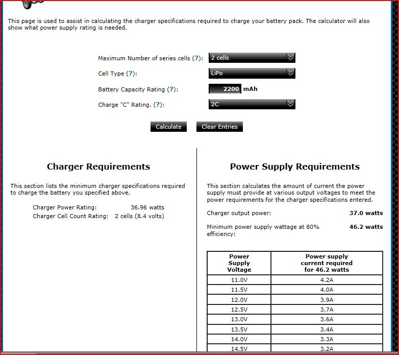

Op dit forum kwam ik weliswaar dit rekenprogrammatje tegen, waarin uitgerekend wordt, dat de minimale charger power rating 36,96 watts moet zijn.

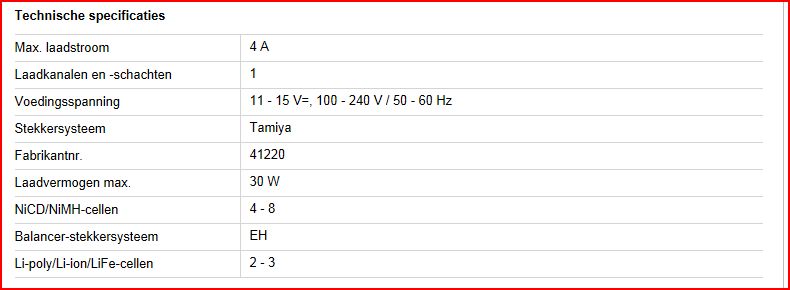

De specificaties van de lader zijn weliswaar niet toereikend. (max. laadvermogen is 30 Watt!!)

De fabrikant van de lader geeft aan dat de maximale laadstroom 4A is.
Dat mag voor de lader dus geen probleem zijn.

Maar vanwege vermogen zakt die maximaal leverbare stroom naarmate aantal cellen verder toeneemt. Voor het laden van 2s pack met 4A is meer vermogen nodig dan lader kan leveren, dus moet de laadstroom zakken.
