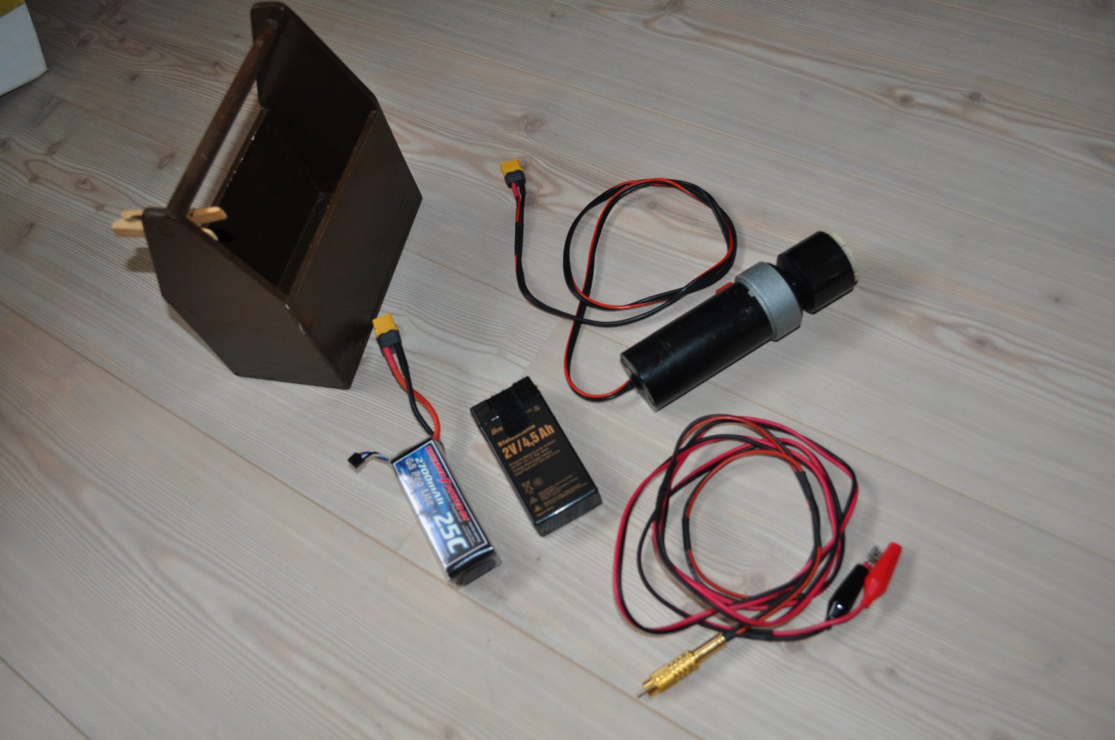

Voor het starten van mijn 4-takters gebruik ik een compact veldsetje bestaande uit een 3S2700 lipo voor de startmotor en een 2V loodaccu voor de gloeiplug
Nu is onlangs de loodaccu overleden en ik vroeg me af of ik niet ook een 2V aftak vanaf de 3S startmotor lipo kon maken.
Dat zou weer een accu schelen waarop ik moet letten welke geladen moet worden.
De lipo wordt dan gebruikt voor de startmotor en de gloeiplug tegelijk.
In mijn startkist heb ik een 12V power panel met aansluiting voor een gloeiplug echter voor de start is het soms handig dit 'veldsetje' mee te nemen (mocht hij afslaan) zonder de hele startkist naar de startplek mee te moeten zeulen ;)
Bestaat er een eenvoudige/simpele oplossing voor een 2V aftak vanaf de 11.1V lipo?

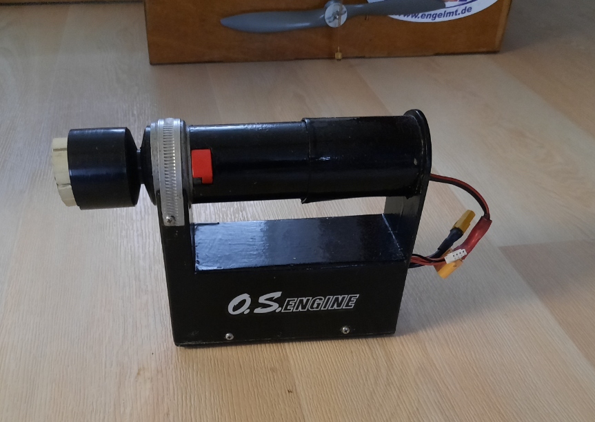

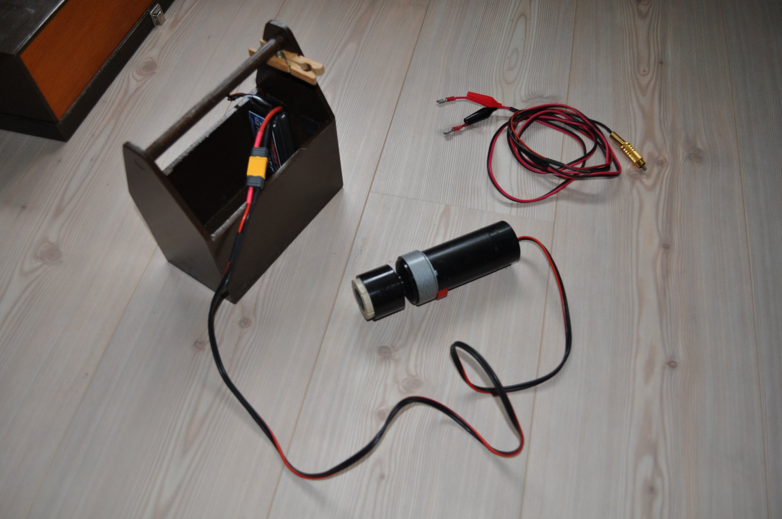

Die lange draden tussen lipo en starter geven veel verlies, (weerstand) bovendien komt die lange draad makkelijk in de propellor.
Ik gebruik al meer dan 15 jaar een Kavan starter met een zelf gemaakt bakje eronder. Heel veilig en geen verlies meer.

Bakje van de starter heb ik van 3mm triplex gemaakt. Het ronde deel waar de starter aan de achterkant inzit van 1 mm triplex. Dit kun je ook van glasweefsel maken, is misschien makkelijker.

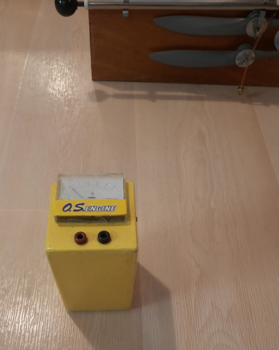

Is niet meer zo mooi, is al heeel lang gebruikt. Bij deze :
Past een 2 Volt 5 Ah accu in. (Ik heb alleen 1 cilinders, dan volstaat 5Ah)
Voordeel van het metertje is dat je indicatief kunt zien hoeveel stroom er ongeveer loopt.
3A = normale startwaarde.
4 - 5A = motor is verzopen.

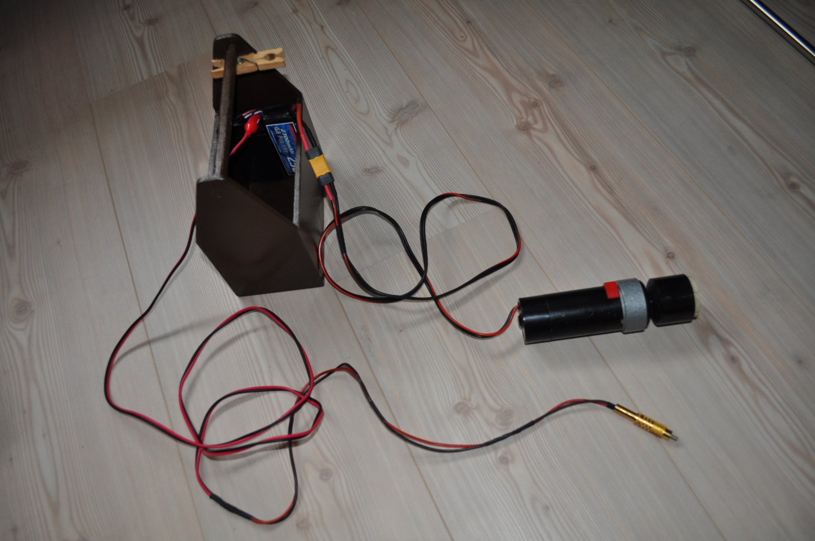

Het was idd altijd op de veiligheid letten met de beide kabels door het gras bij de prop, daarom lijkt me de aparte starter met accu van Arnoud een zeer goede en bovendien veiligere oplossing.
