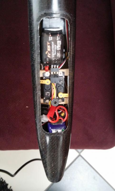

Ik heb de D47's uiteindelijk al twee jaar zonder problemen in de Elf zitten.
De 2x Dymond D60's zitten onder en achter de Frsky vario.
Het is wel druk daar in dat Helios-rompje.
full
Frsky X4R ontvanger met vario, 350 mAH 2S-accu, 2x Robbe FS31 & 2x Dymond DS60
