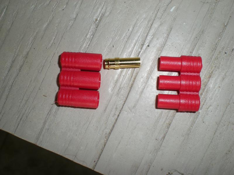

Hey,
Ik probeer 3,5 mm connectors in de behuizing te krijgen,lukt niet:confused:.Hoe of hoeveel kracht uitoefenen:? grtz Bel 10:bye::bye:
3,5 mm connectors

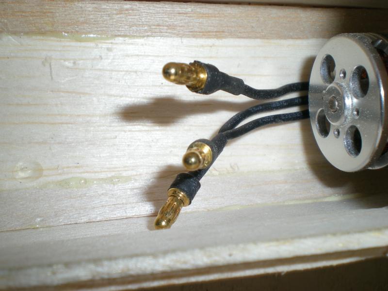

Type is om de 3 draden van een moter ( BL) te koppelen aan de regelaar.Aan de moter zijn de mannetjes al standaard geplaatst en wil nu de 3 vrouwtjes in de behuizing steken?.. Is van. Hobbyking,grtz Bel 10
Zijn gewoon van die rode kunstof hulzen Ron.
Ipv de gebruikelijke 2 naast elkaar zijn het er alleen 3.
Over het algemeen druk je die er vanaf de voorkant in.
3,5 mm connector
Hey Ron,
heb eens een foto gemaakt van de connector.Blijft overeind m`n vraag hoeveel kracht en/of trucje er is om de contacten in het omhulsel te krijgen:confused::confused:

Nope... Gewoon een kwestie van brute kracht :mrgreen:
Kabels door de stekker heen , connector solderen , af laten koelen en in de behuizing drukken met wat gepast geweld.

Met brute kracht is het gelukt een aantal connectors in elkaar te steken.
Dank voor de feedback,grtz Bel 10.:bye:
De 4mm variant doe ik warm, dan gaat het wat makkelijker.
Draad door de plug connector solderen en heet in de huls duwen met de contraplug, af laten koelen contra eraf en klaar.
