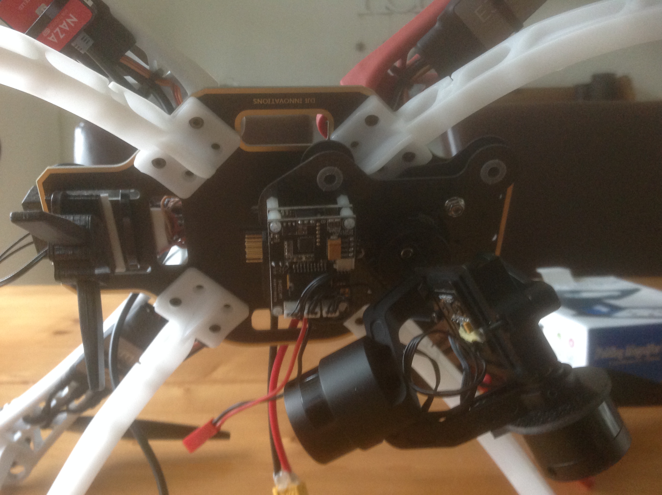

Ik wil deze gimbal aan de naza lite aansluiten echter er zat geen handleiding bij en om de een of andere reden krijg ik geen plaatjes van dys.hk op mijn ipad te zien
Ik zal mijn vermoedens eerst uitspreken.
Er zitten wat aansluitingen aan de onderkant vd gimbal.
2 daarvan moeten gekoppeld worden met de F1 en F2 aansluiting vd naza.
Kan ik dat gewoon doen met de zelfde draadjes waarmee ik de naza aan de x8R aansluit?
Dus de 3 polige draadjes?
Daarnaast moet ik ook 1 aansluiting koppelen aan de X1 vd naza.
Maar welke is dat?
Iemand ervaring met deze gimbal?

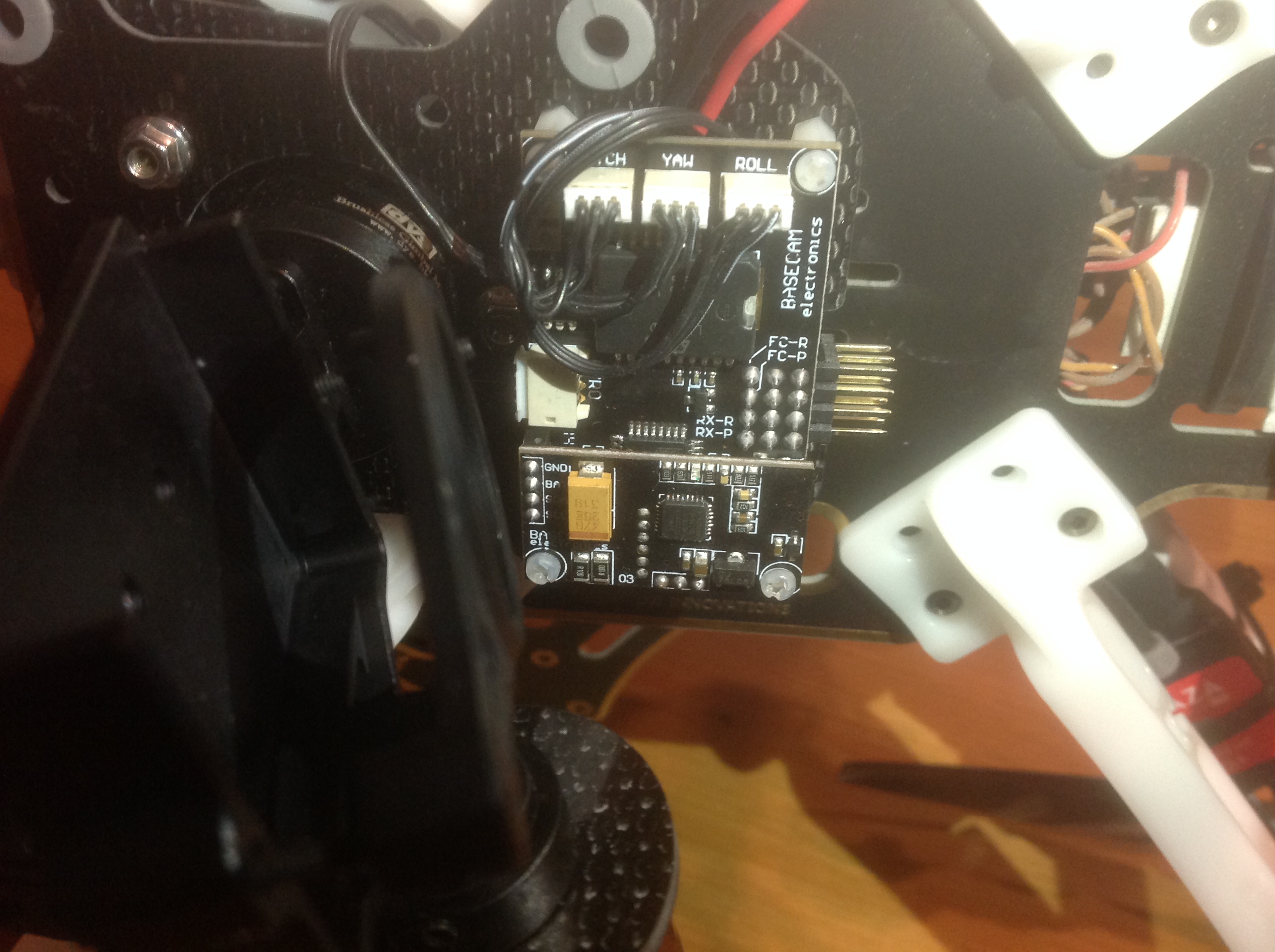

Ik heb nog een foto gemaakt van de aansluitingen aan de onderkant.
Misschien dat het zo duidelijker is.

Hoi,
Denk dat je een vergissing maakt qua aansluiting....de naza kan slechts een gimbal met servos aansturen...
Een gimbal met bl motoren is normaal stand alone met zijn eigen bordje (bv alex mos of martinez...of cloon van deze)...wel sluit je de pitch en indien gewenst de roll op een kanaal van je ontvanger aan om die te bedienen...

Is het dan geen geschikte gimbal?
En hoe werkt de yaw dan?
Het klopt dat deze gimbal een alexmos board heeft
je sluit hem aan op je ontvanger met de kanalen die je wilt bedienen...pitch roll yaw....er hoeft niks aan de naza aangesloten te worden ;)
wel moet je hem voeding geven (12v?)...misschien het bord nog afstellen in de gui maar meeste doen het bij start de calibratie,gimbal ook altijd met de camera erin als je hem aanzet.....
Als je op de laatste foto kijkt zie je FC-r en FC-p staan.
Die had ik aan de naza.
De onderste 2 aansluitingen zijn RX-r en RX-p
Ik moet deze 2 op een vrij kanaal koppelen.
Echter de yaw?
Daar zie ik geen aansluiting voor.
Is daar wel een aansluiting voor?

ik ben nu zo ver dat ik de pitch en roll op de zender kan bedienen.
echter zolang ik de yaw niet kan bedienen is vliegen niet te doen.
de camera blijft dan niet strak hangen.
heb ook geen idee hoe ik uberhaupth deze yaw moet aansluiten aangezien ik geen idee heb waar ik deze op aan moet sluiten.
weer een stapje verder.
ik heb de roll uitgeschakeld omdat ik dat een waardeloze optie vindt.
en daar de yaw op laten regelen.
ik kan nu omhoog en omlaag filmen.
en ronddraaien.
alleen het ronddraaien is daadwerkelijk net zolang tot de draad knapt.
oftewel, ik moet ergens kunnen instellen dat hij maximaal 180 graden naar links en 180 graden naar rechts mag,
moet dit in de zender ingesteld worden of gewoon in de gui software?

Kan beide denk ik. Op je zender zoeken naar end-points oid. Wat voor zender heb je?
Lukt het al wel om hem stabiel te krijgen met de gopro erin? Of lukt dat wel maar lukt het handmatig regelen niet? Ik heb precies dezelfde gimbal.. Dus wellicht kan ik je helpen
Hij is wel stabiel.
Alleen blijft hij ronddraaien.
Edit.
Als ik hem stil heb is hij 100% stil.
Draai ik de knop een 2 mm om dan gaat hij langzaam draaien zonder te stoppen.
Ga eens zoeken maar die endpoints.
Ik gebruik de frsky taranis 9plus
Oke, anders kan je hem eens op een schakelaar zetten ipv knop? Als je dan hetzelfde effect hebt weet je bijna zeker dat je moet zoeken op het bord en niet op je zender
