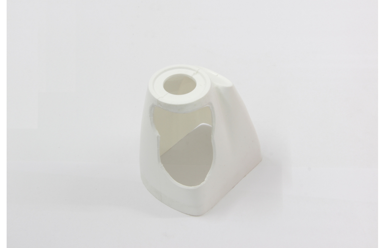

    Wie kan dit voor mij scannen en er een stl van maken?
    Hoeft niet voor niks!
    Ik print zelf en zou dan een nieuwe kap zonder opening op mijn Airtrainer kunnen plaatsen.

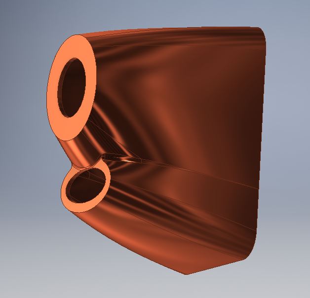

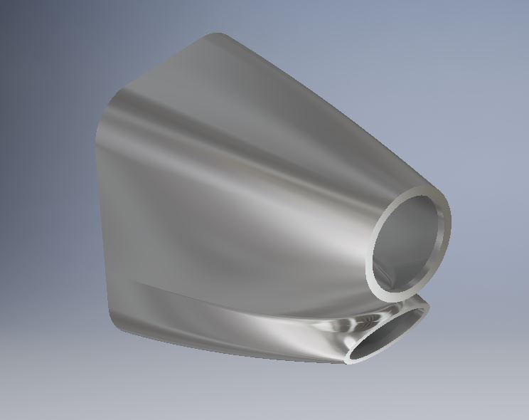

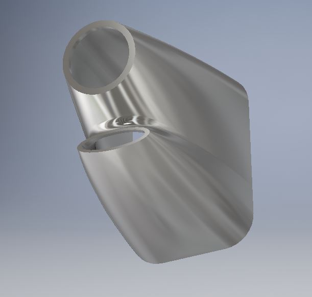

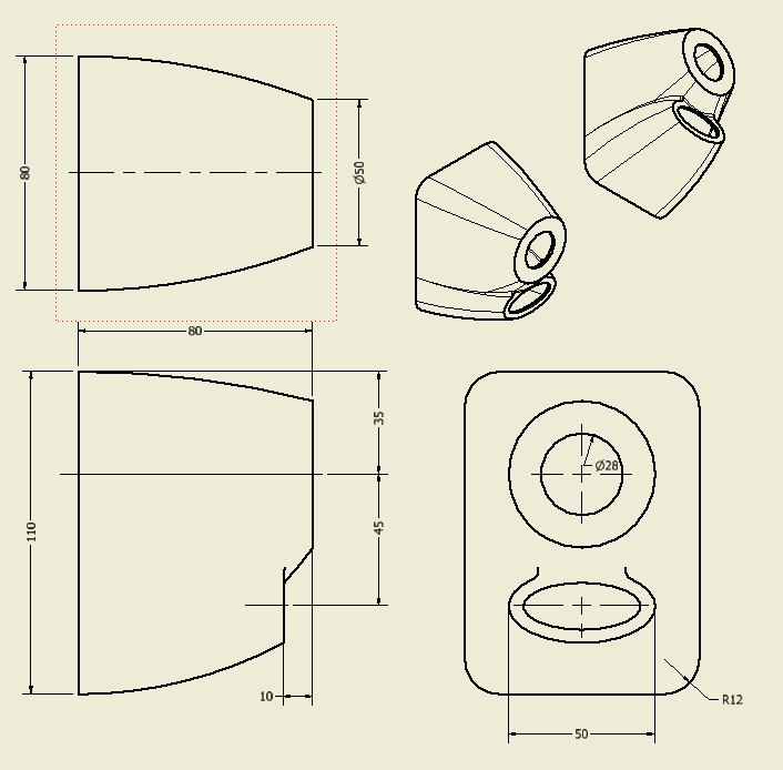

    Hallo Bernard,
    Ik ben zo vrij geweest een opzet voor je te tekenen in 3D welke je straks kan printen.
    De opzet is parametrisch gemaakt, ik kan dus jouw maten ingeven zodat het model daarop aangepast wordt.
    Daarom graag alle aangegeven maatvoeringen opmeten van jouw kap en aan mij doorgeven.
    Als wanddikte heb ik 2 mm aangehouden, indien anders gewenst dan hoor ik het graag.
    Groeten, Ralf

    Ik heb je input verwerkt Bernard,
    Check alle maten nog even goed en dan stuur ik je de .STL file
    (klopt de Lengte van 80?)
    Groeten, Ralf
