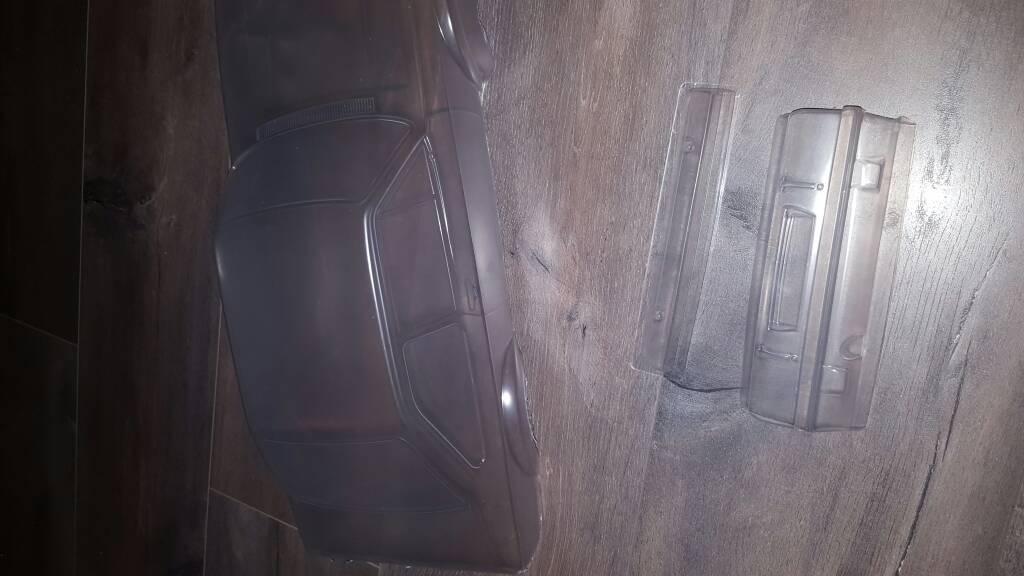

ik heb een body gekocht van rally legends. Nu komt de body aan en is de achterkant apart. En de spoiler. de spoiler is geen probleem die wordt zwart. Maar de achterkant word vastgeschroefd door de spoiler aan de body. kan ik nu het beste alle onderdelen apart spuiten. of eerst de spoiler zwart spuiten. alles monteren. En dan de volledige spuiten in de kleur dat ik wil.

Alles apart spuiten is handiger en wel aan de binnenkant.
Als alles klaar is monteren.
Groetjes René
Jup alles appart spuiten is beste oplossing. En niet vergeten je body goed te ontvetten alvorens je hem met de correcte lexan verf aan de binnenzijde gaat spuiten. En van donker naar lichte kleuren werken.
