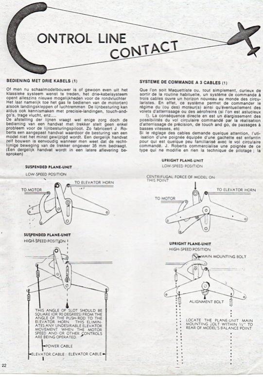

Wie kan mij vertellen hoe een 3 lijns besturing voor een lijnbesturingsvliegtuig precies werkt?
En waar ik de benodigde spullen hiervoor kan kopen.
Gr. Aart

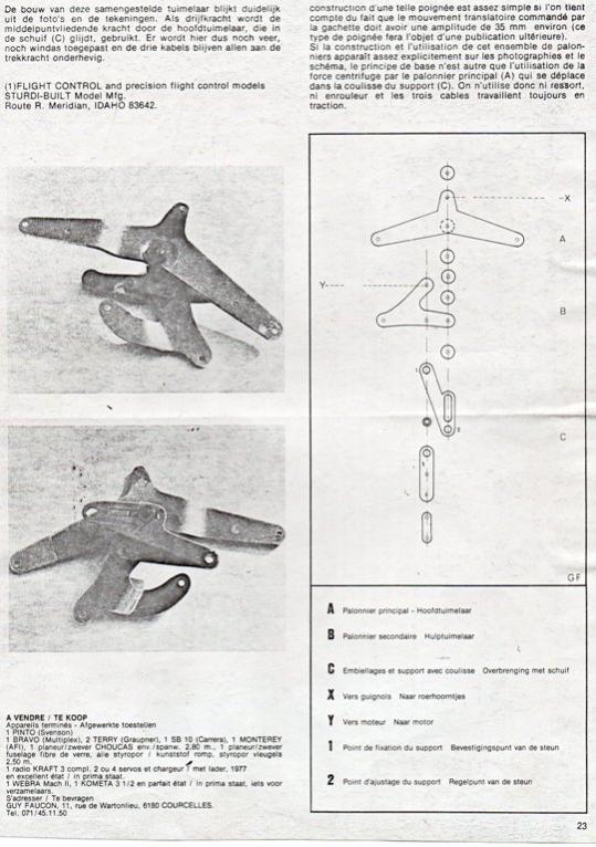

Dit heb ik nog ergens op zolder gevonden... misschien heb je er wat aan
Is waarschijnlijk bijna 40 jaar oud

Als je kant- en klaar spul wilt kopen is dat denk ik alleen nog in de VS, bijvoorbeeld bij Brodak te koop (voorbeeld: Brodak C-21 3½ ).
Verder zul je het met tweedehands spullen of NOS (new old stock) moeten doen en vaak duikt dat niet op, zeker niet in Nederland.
Overigens werden en worden die kant-en-klare spullen voor zover ik weet vrijwel alleen door schaalmodelbouwers gebruikt. Ik ken in Nederland en België maar één persoon die LB schaalmodellen bouwt en vliegt.
Verder wordt gasregeling via een derde lijn vrijwel alleen gebruikt door vliegers in de klasse (basic) Carrier. Die gebruiken echter voor zover ik weet vrijwel geen kant-en-klare tuimelaars, maar maken ze zelf door een tweede tuimelaar op een andere te monteren. Als je dat interesseert kan ik proberen je met een Carrier-vlieger in contact te brengen. Stuur me dan maar een PB.
