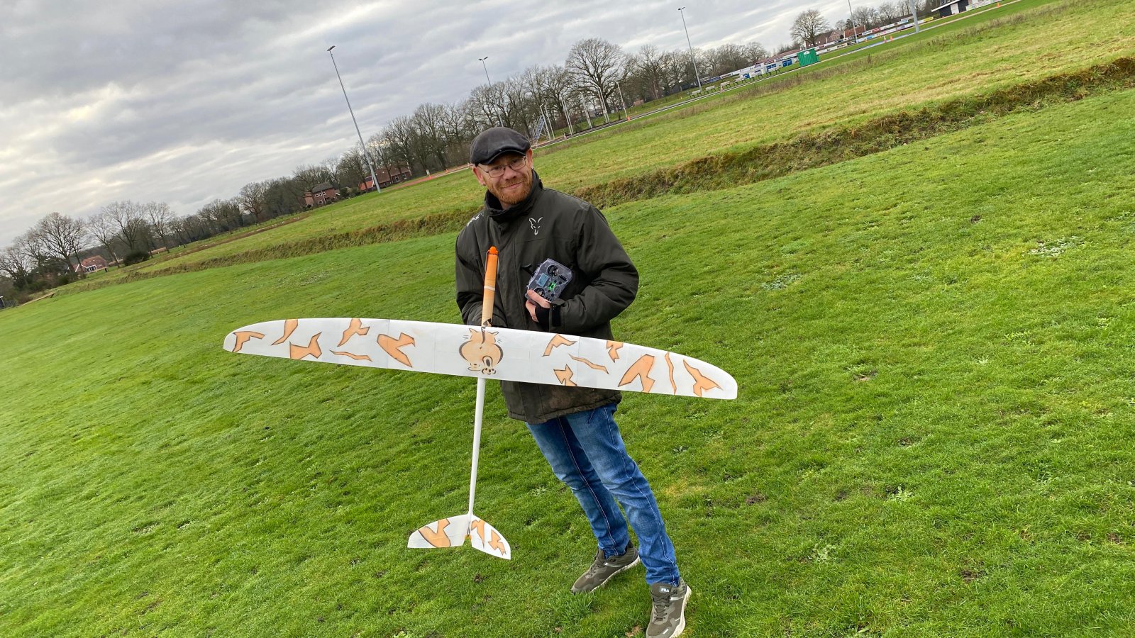

    Vandaag was ook de dag van de maiden.
    Helaas kan ik geen videootjes plaatsen op het forum maar wel een foto van de trotse bouwer.
    De eerste berichten zijn positief. Volgens Denny vliegt hij bijzonder goed en het toestel lijkt ook goed tegen de wind in te kunnen steken.
    Dat laatste is wel een pluspunt voor een wedstrijdtoestel. Een thermiekbel drijft door de wind steeds verder van je af maar je wilt er wel zo lang mogelijk in blijven vliegen. Met een toestel dat goed ‘steekt’ en dus makkelijk tegen de wind terugkomt kun je eenvoudigweg wat meer risico nemen en wat langer in de bel blijven.
    De klimsnelheid viel wat tegen maar de optie bestaat om een grotere prop te plaatsen en de motor wat meer te belasten.
    We houden de ontwikkelingen voor jullie in de gaten!

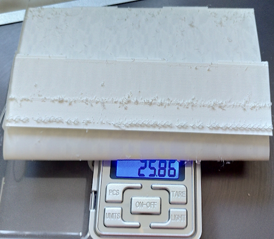

    Ik heb ook niet stilgezeten.
    Zoas Hein.z al aangaf is de uitdaging om carbon verstijving te combineren in een geprinte vleugel.
    Hierin zijn we natuurlijk beperkt door welke standaard profielen je kunt krijgen: https://www.carbonwinkel.nl/carbon-plaat-staaf-buis-materiaal
    Er is vooral veel gepultrudeerd materiaal te krijgen, waar alle vezels in lengterichting liggen. Dat is leuk voor buigstijfheid, maar draagt weinig bij aan torsie stijfheid. Ik heb een variatie pakket aan staven en buizen besteld.
    Voor torsie wil je liever diagonaal geweven vezels. Daar is 1 variant verkrijgbaar, kleinste maat buis 8mm/6mm (buitendiameter 8mm met wanddikte 1). Ik heb gelijk 2 meter besteld, dat wordt hopelijk deze week bezorgd. https://www.carbonwinkel.nl/carbon-...en_lengte_buismateriaal=o_8_6_x_1000_mm_36_gr

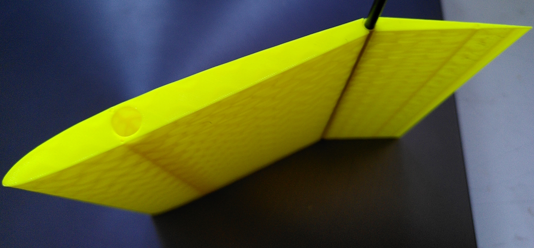

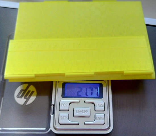

    Over de afgelopen dagen heb ik 4 vleugel test stukjes geprint.
    De teststukjes zijn allemaal AG14 vleugelprofiel, met een flap op 70% koorde (zoals bedoeld bij dit profiel). Allemaal geprint met 0.2mm PETG, met varierende dichtheid aan gyroid infill.
    Een beschrijving van ieder teststukje vind ik te lang om hier te plaatsen, maar dit is het eindresultaat:
    De geintegreerde scharnier werkt prachtig. Er zit geen ruimte tussen de vleugel en flap, het is denk ik nagenoeg luchtdicht. Het past precies zo dat de flap soepel scharniert.
    De huid is met 0.2mm flinterdun. Een PETG plaatje van 0.2mm is dun genoeg om de krant door te lezen.
    Ondanks dat voelt het geheel stevig aan. Met 4% gyroid infill is de huid dik genoeg dat je er flink in kunt knijpen, en buigen langs de koorde richting lukt nauwelijks. Zeker ruim sterk genoeg om de belasting tijdens het vliegen te dragen.
    De torsie en buig stijfheid van de vleugel is ook wel aardig, maar denk ik niet genoeg om te kunnen vliegen zonder carbon versterking.
    De torsie stijfheid van de dunne flap is (zonder carbon staaf) niet best. Als je de geprinte flap bij de romp aanstuurt, denk ik dat hij bij de tip nauwelijks beweegt. Met de 3mm/2mm carbon buis is het een stuk beter.
    Er is ruimte in de vleugel voor de 8mm torsie buis die nog onderweg is. Ik verwacht dat deze buis ook in buiging behoorlijk sterk is. Ik heb ruimte voor 1mm carbon staf 'spar caps', daarmee kan eventueel de buig stijfheid nog verder vergroot worden.
    Ook achterin de Flap heb ik ruimte voor een 1mm carbon verstijving. Als je goed naar de foto kijkt zie je de gaatjes voor de 1mm carbon staven.
    De 8mm carbon torsiebuis en 1mm carbon staf zijn nog onderweg, zodra die er zijn komen we er achter hoeveel stijfheid die toevoegen.

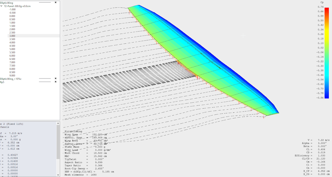

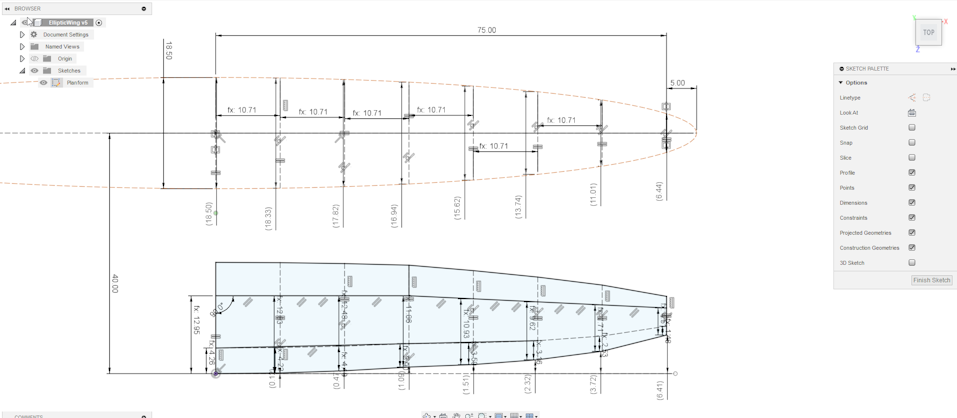

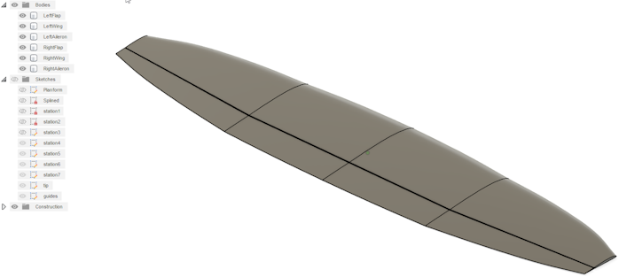

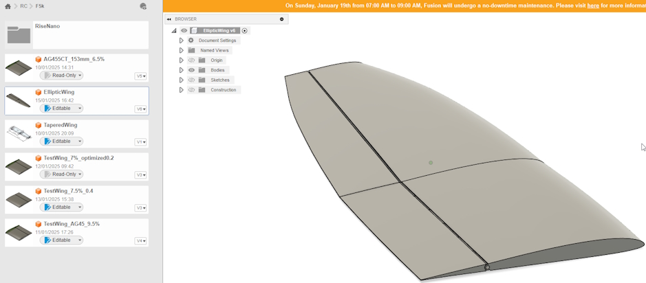

    Ik was positief verrast door dit teststukje, daarom ben ik alvast begonnen aan een F5K vleugel die hier op gebaseerd is:
    Het wordt een 4 flappen vleugel, dat voorkomt problemen met torderende stuurvlakken. Dit het ik gewoon afgekeken van de HyperFlight Maverick F5K (ook een 4 flappen vleugel), die hebben met een houten ribbenvleugel hetzelfde probleem (geen torsie stijfheid in je stuurvlakken).
    Een elliptische 'planform' (NL: bovenaanzicht?) is aerodynamisch optimaal en structureel ook het handigst, dus dat moet het worden.
    Een elliptische planform met 4 rechte scharnierlijnen en een passende torsie buis is een geometrisch rekenwerkje, daarbij kan Fusion 360 gelukkig helpen:
    Als 3D object ziet het er zo uit:
    XFLR5 is positief over de aerodynamische prestatie (bij vliegend gewicht 300 gram):
    Bij 0 flaps heeft de vleugel alleen een beste L/D van 21 bij een snelheid van 7.2m/s (26km/h). Hij kan dus behoorlijk vlot efficient steken, zoals verwacht met een relatief hoog gewicht.
    Met 5 graden flaps is de beste L/D 19 bij een snelheid van 5.1m/s (18km/h), dat is een daalsnelheid van 0.26m/s.

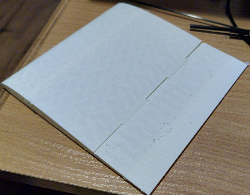

    Dus hetzelfe AG14 15x15cm teststukje aangepast om te printen in PLA-aero (wanddikte 0.44mm).
    De eerste print heb ik na 10minuten gestopt omdat hij erg over extrudeerde. De eerste afgeronde print is net klaar terwijl ik dit zit te tikken:
    Lijkt dat die alsnog over ge-extrudeerd is. De temperaturen / flow-rate combinaties die worden geadviseerd op de Bambu website werken totaal niet. En het is ook niet bepaald lichtgewicht.
    Ik experimenteer nog even verder, het PLA-aero moet wel een eerlijke kans krijgen. Of misschien moet ik concluderen dat dun printen met PETG gewoon beter is. Mooi resultaat, redelijk licht en betaalbaar (PETG=€23/kg, PLA-aero= €49/kg).

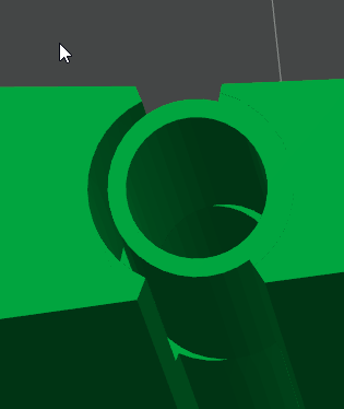

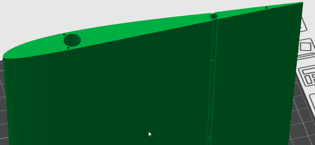

    https://drive.google.com/file/d/1A3YkqKG5w_9Uai8YWWJlJz4UMCuLIUAi/view?usp=sharing de vleugel
    https://drive.google.com/file/d/1A91QZDPpGMS9BnNtKhOC5Ujk_q2UIHUm/view?usp=sharing de flap
    Ik zet ze tegen elkaar op de build plate om ze samen te printen, let op dat je een beetje ruimte tussen vleugel en flap laat zodat ze niet aan elkaar smelten:

    Het 2e teststuk met PLA-aero is klaar:
    Hij zit vol met draden (het ergste heb ik er al af gehaald). Dat ziet er niet uit en het wordt moeilijk om de koolstof buizen er in te krijgen.
    Op sommige plekken lijkt hij over geextrudeerd maar er zitten ook gaten in. De wanddikte lijkt ongeveer te kloppen.
    Hij is 2 gram lichter dan de PETG test, en voelt niet significant stijver of sterker.
    Er is nog een rol ASA-aero onderweg (€63 voor 1 rol + verzenden:hammer:), dat zou nog beter / sterker moeten zijn. Gezien de problemen met schuimend filament vrees ik dat het weggegooid geld is.

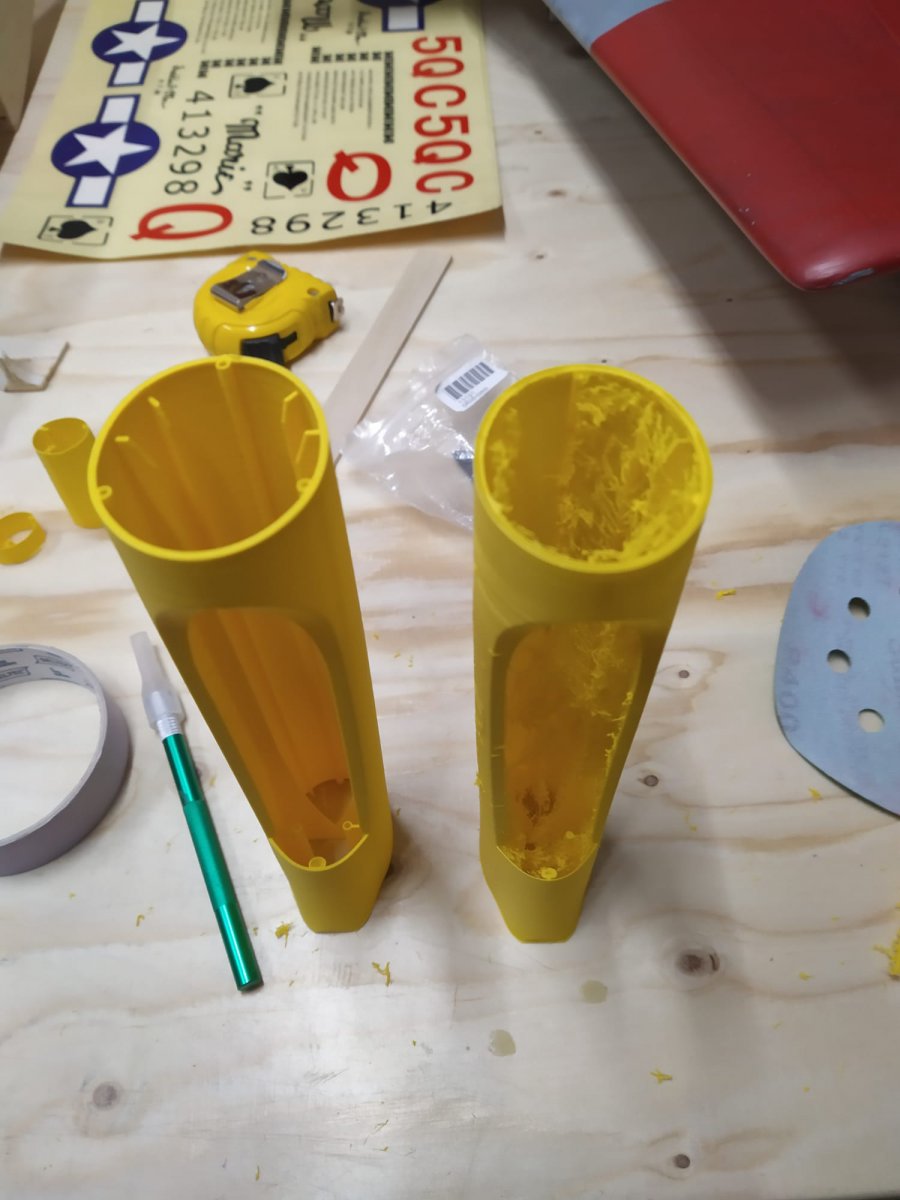

    De 63% romp gaat het niet worden. Te weinig ruimte om alles in te bouwen en ook te kort. Voor mijn gevoel is ook de romp van de 75% te kort voor F5k. We gaan nu eerst een 100% romp printen en dan een 63% 4 kleppen vleugel. De overgang van romp naar vleugel wordt dan een uitdaging.
    Het eerste onderdeel is klaar:
    Rechts eerste poging, links met verbeterde instellingen. Materiaal LW PLA van Colorfab

    Het is fantastisch om te zien hoe snel de ontwikkelingen gaan!
    Ik had nog wat fotos doorgeschoten gekregen van Denny.
    Deze fotos laten enkele detail oplossingen zien van de RISE F5K. Misschien goed om deze alsnog even te delen voor geinteresserden.
    Zie komende 3 posts.
    Roger
