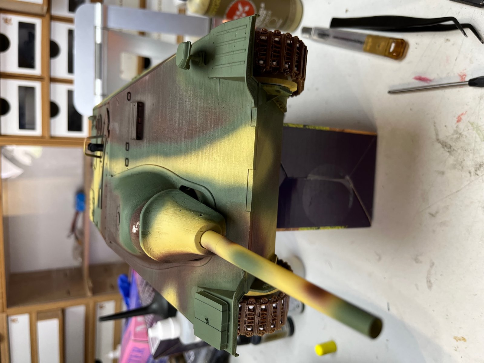

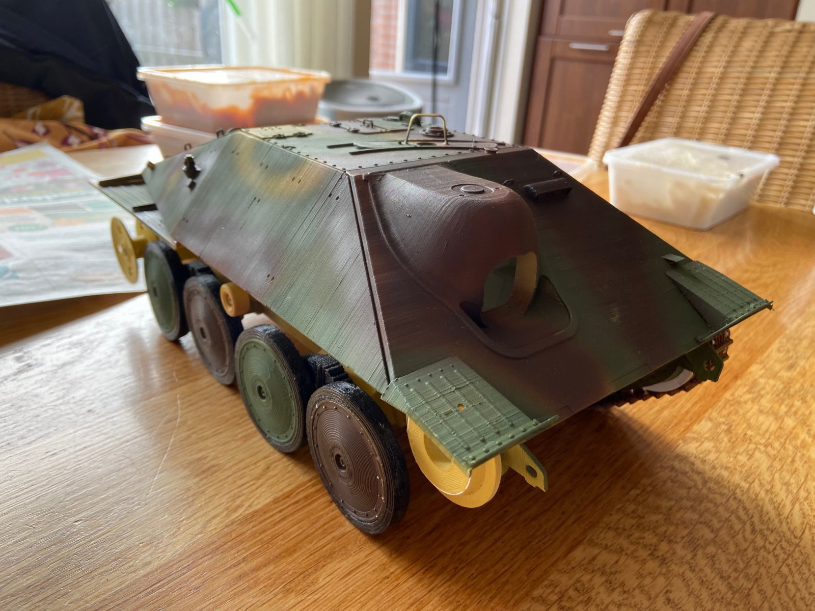

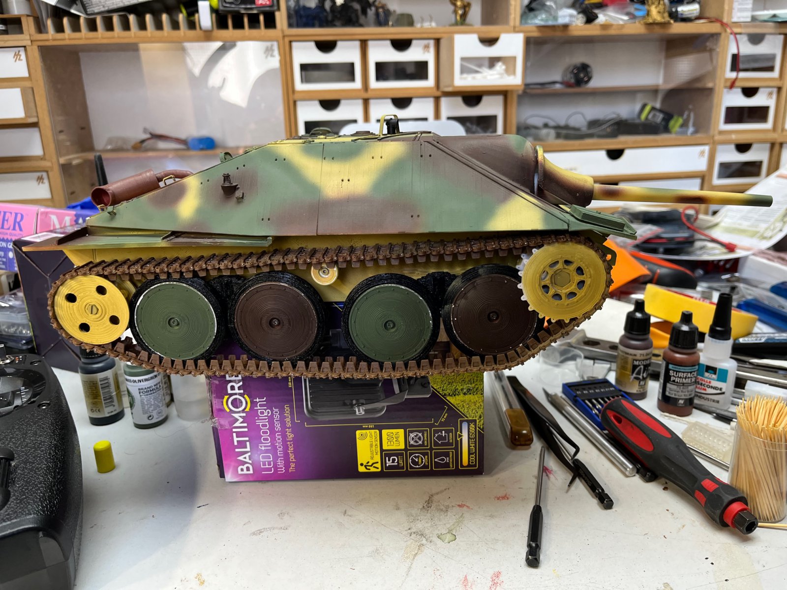

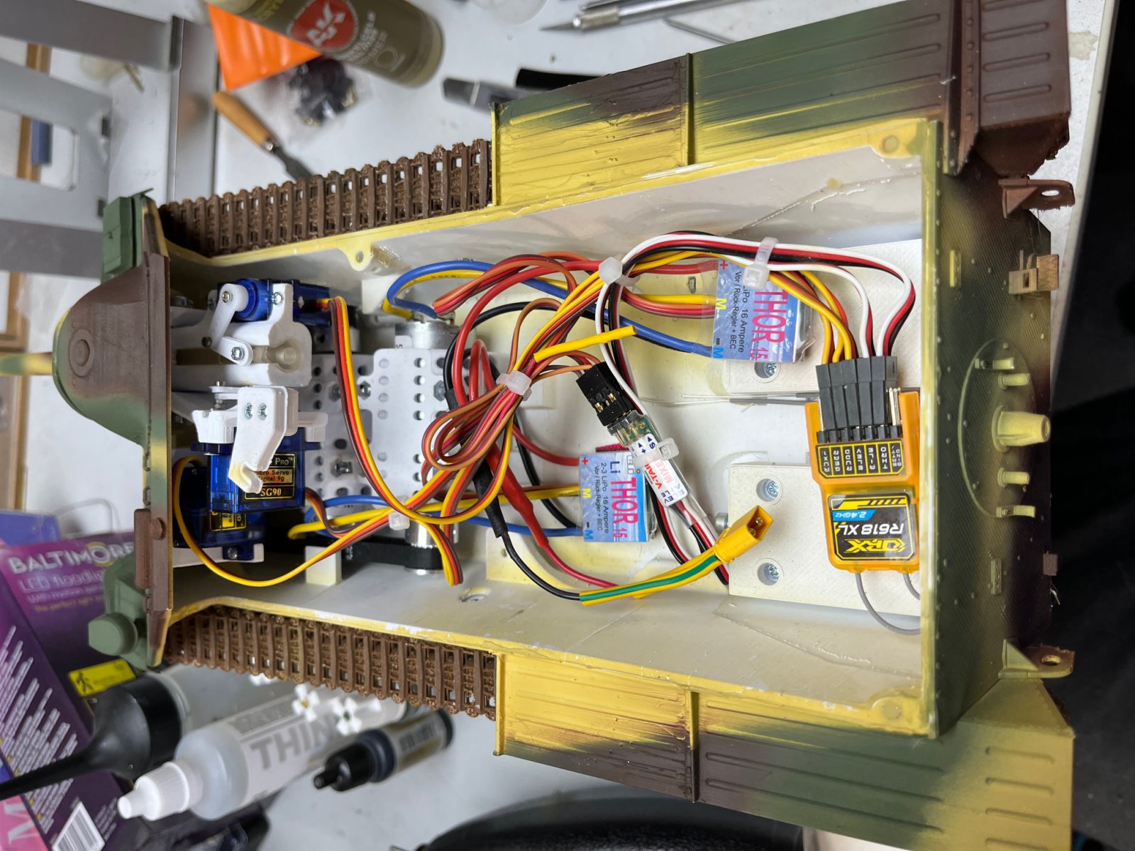

Ik ben al een tijdje bezig met het printen en bouwen van een Jagdpanzer 38T in 1/16 en volledig RC, en ik wou even wat laten zien:

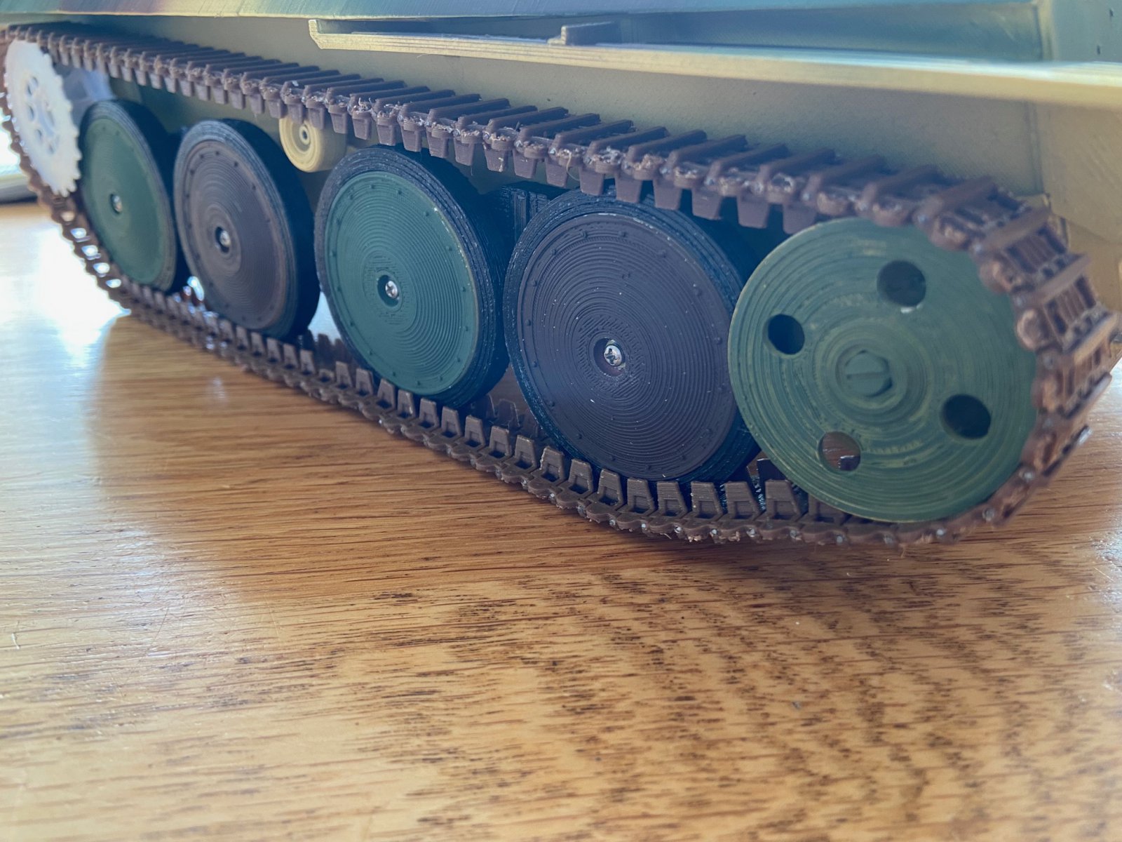

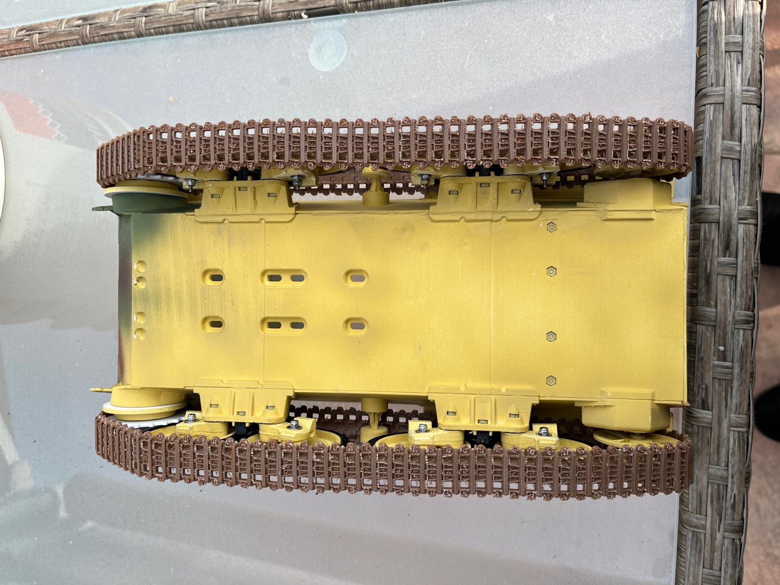

Knap, zelf getekend of zijn zo'n files beschikbaar? Hoe heb je die rupsen geprint? Als losse schakels, of als 1 geheel uit flexibel materiaal?
ik heb de files hiervandaan: https://cults3d.com/en/3d-model/various/jagdpanzer-38-t-hetzer-1-16-rc-model , hier kun je ook de manuals downloaden etc. De rupsbanden heb ik schakel voor schakel geprint (wel meerdere in 1x uiteraard) en met een metalen pennetje aan elkaar gezet.

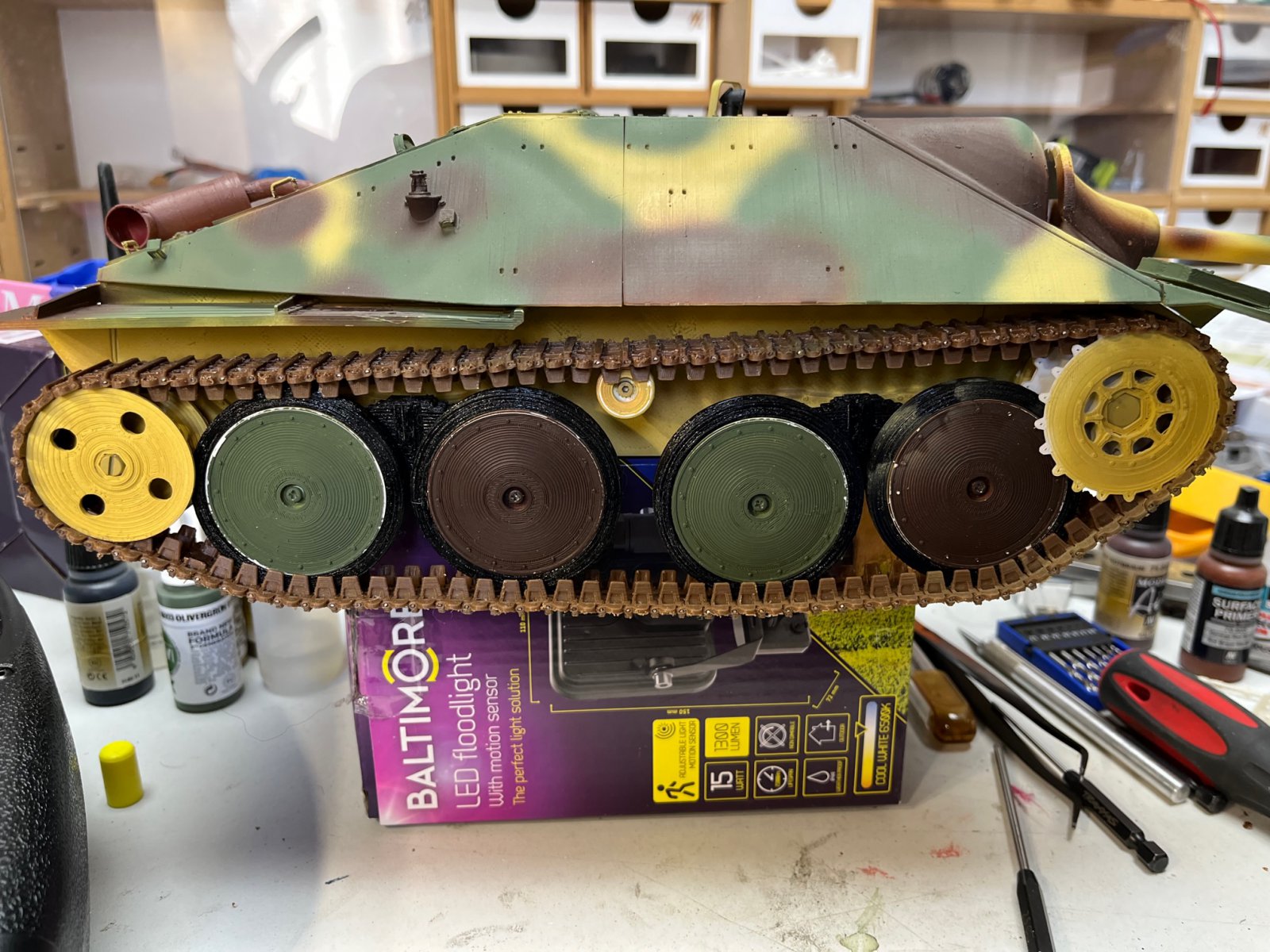

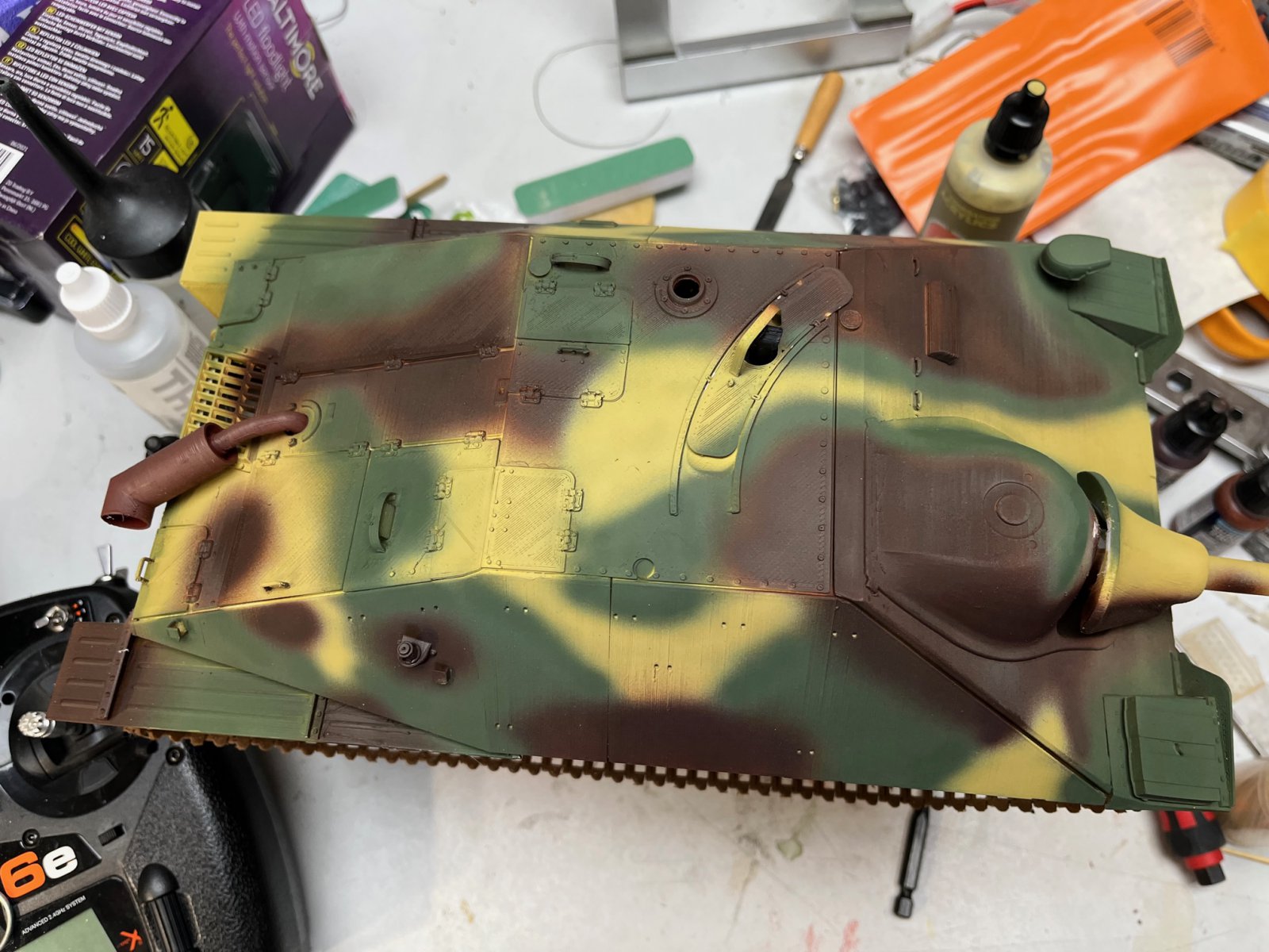

Gisteren kon ik met de kwast nog wat detail werk doen, en heb ik alle accessoires gesliced die worden van de week geprint.

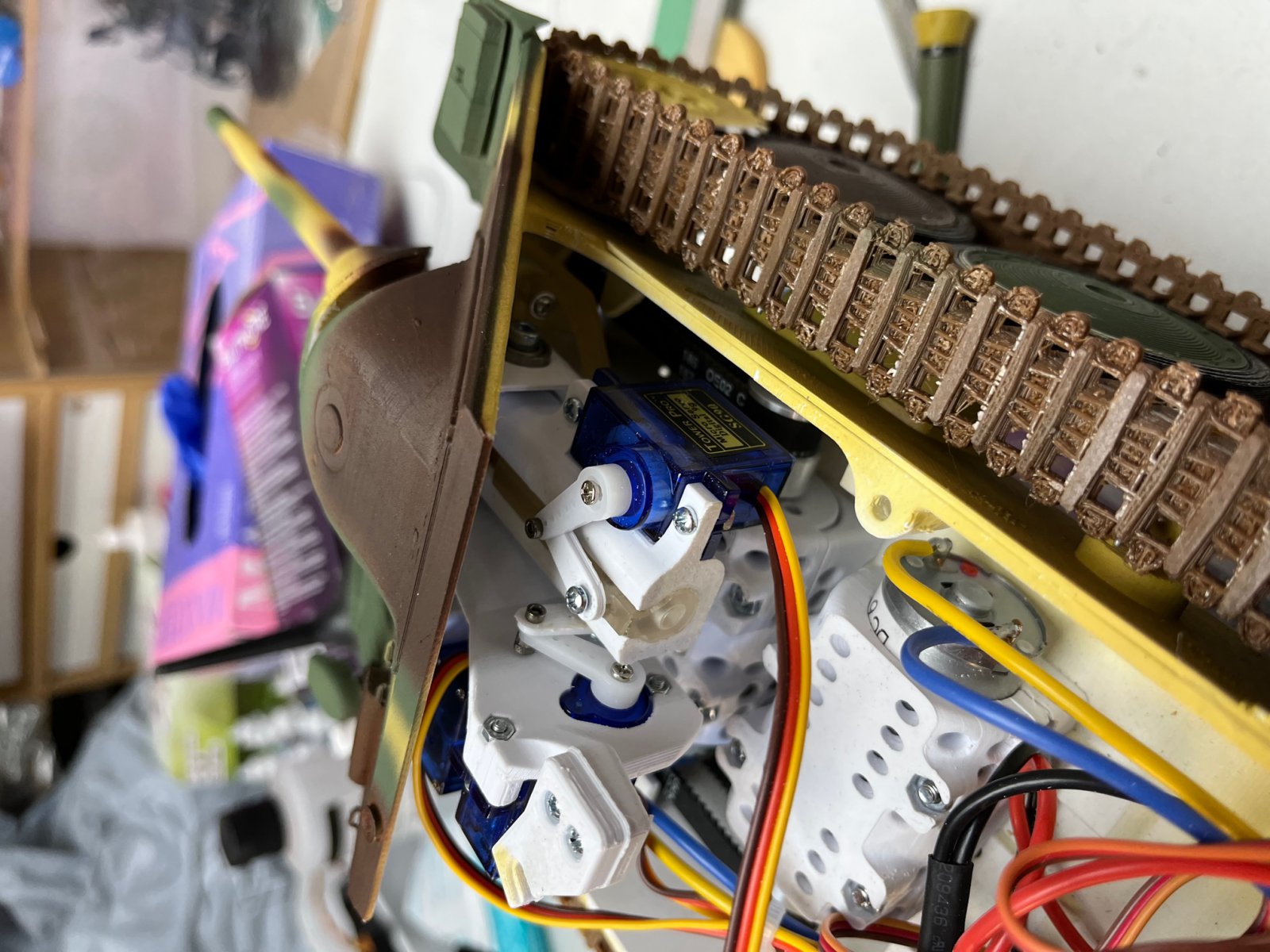

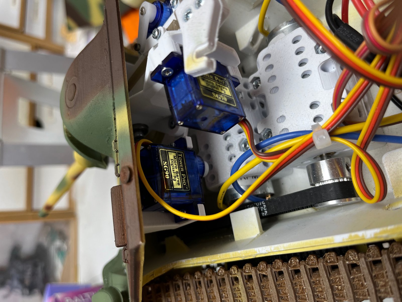

Netjes, Ruben. En meteen de richtkijker van de schutter mee laten draaien met het kanon... Leuk detail! Zie je niet vaak bij modellen!
