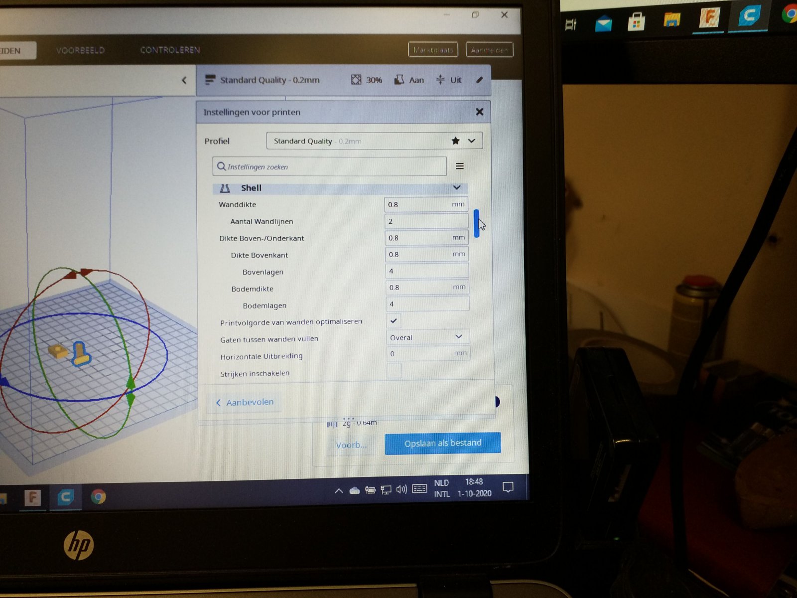

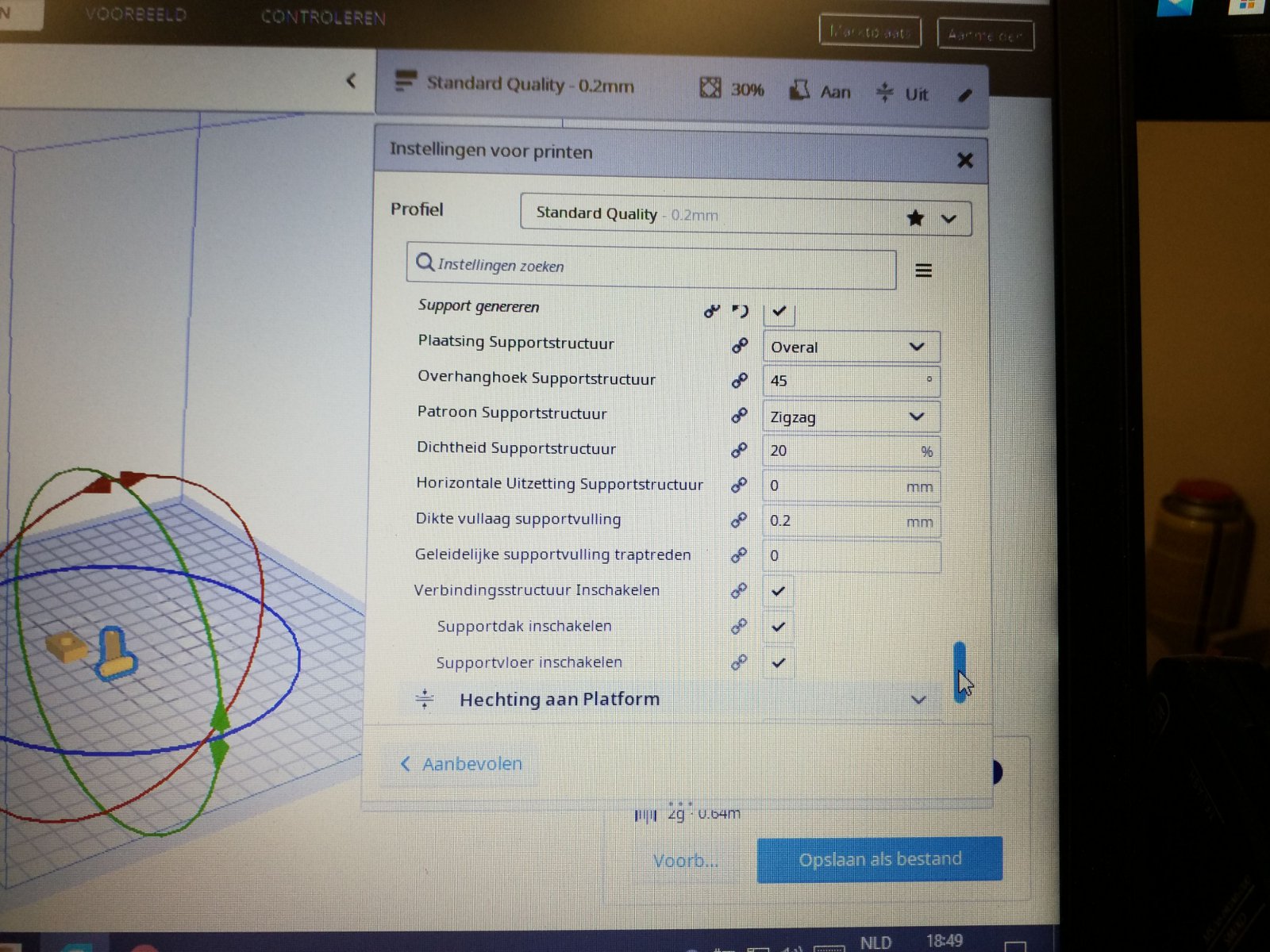

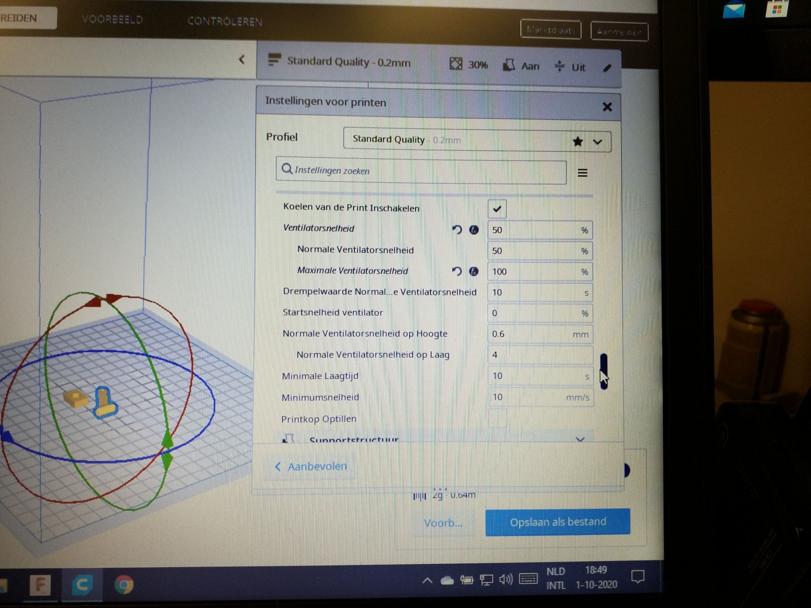

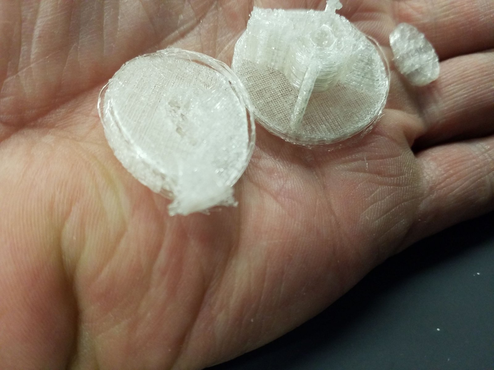

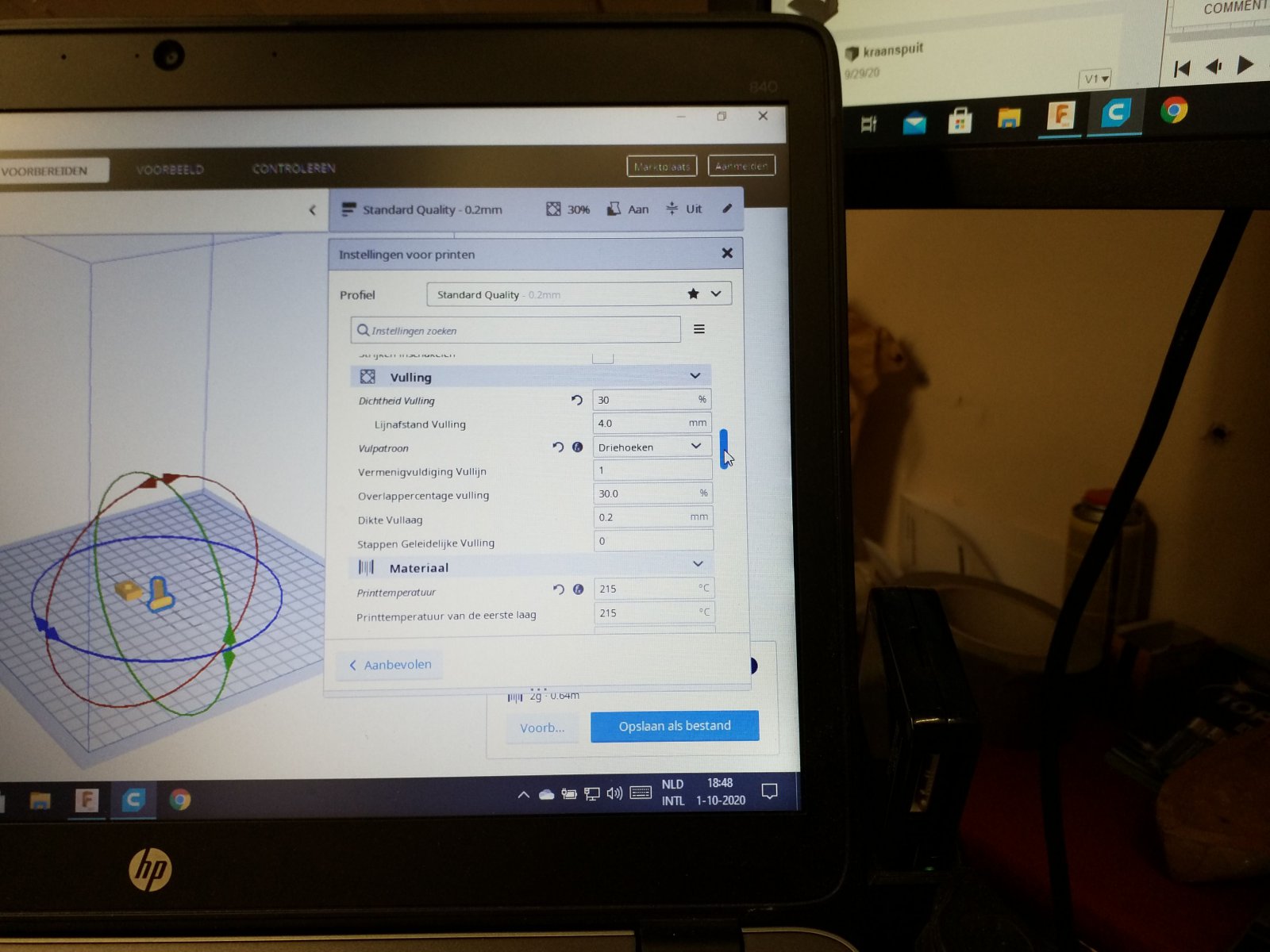

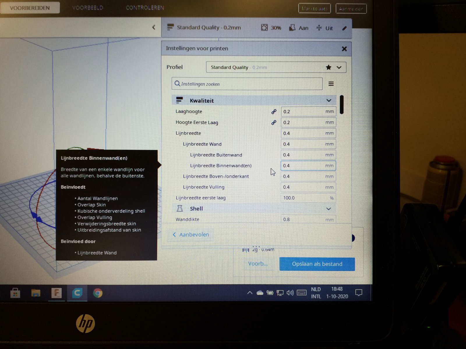

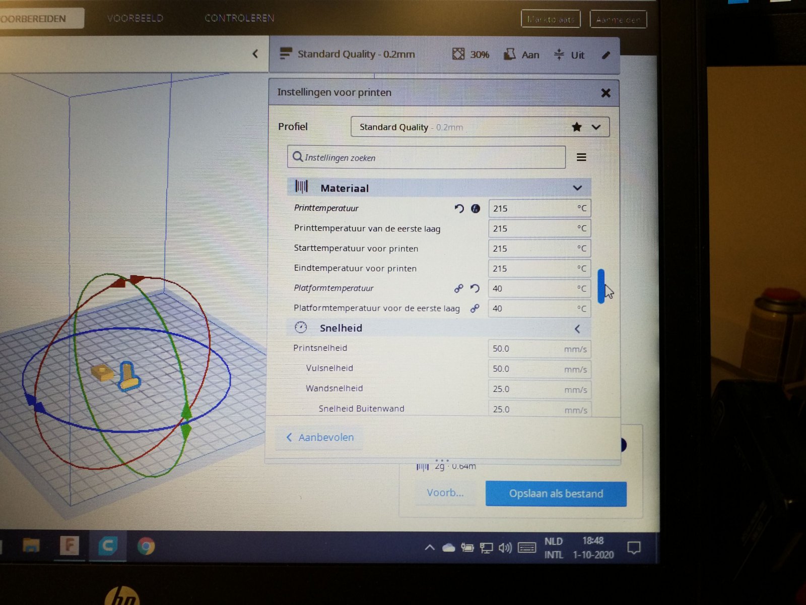

Hallo dames en heren, Ik loop tegen een probleem aan door een update van cura die dus niet wert. 4.7.1 liep op een hoop en had mn cura 4.7.0 gestuft. Met gevolg al mn instellingen weg, cura 4.7.0 weer geistaleerd en um op creality ender pro gezet. Dacht opgelost, ff de tempratuur bij gesteld en printen maar. Euhhhh dat deed ie heel netjes, maar de print is heel broos. Breekt in je handen Dit zijn mn instellingen Nu de tempratuur naar 235 gezet, kijken of dat wat doet! Staat dat goed? Grt peter
Is dit PLA? Dan is 200+ wel vrij hoog. Met 200 moet je al een goed resultaat krijgen. Als je bed hechting goed is kan je het bed op 40 laten staan, ik heb deze altijd op 60. Verder zie ik niets geks in je instellingen. Heeft het materiaal lang stil gelegen of is het recent nog gebruikt?
Nieuwe rol pla, oude pla is wat ouder maar die print nu goed op 235° bed op 55°. De op nieuwe doos staat 195 tot 215°. Ik vrmoed dat er een vuiltje in de norzel zat, want nu gaat het weer goed . Ga de nieuwe uitproberen later, eerst de oude rol leeg printen. Grt peter

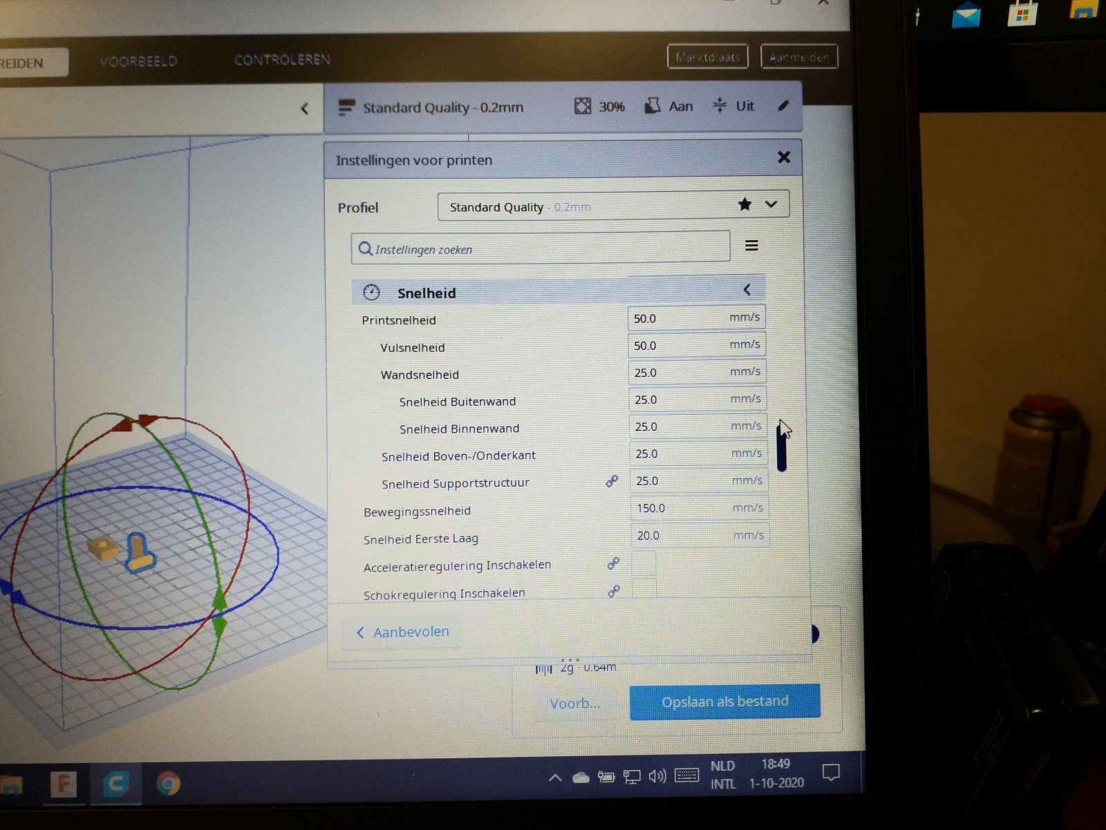

Nog even een vraag, bij eerste en bovenste laag die hij langzamer doet hals de rest, staat de exstruder te hakkelen. Die drukt dus te hard, hoe kan ik dit bij stellen? Moet ik dan de snelheid boven/onderkant verlagen? Staat nu op 25.0? Grt peter.

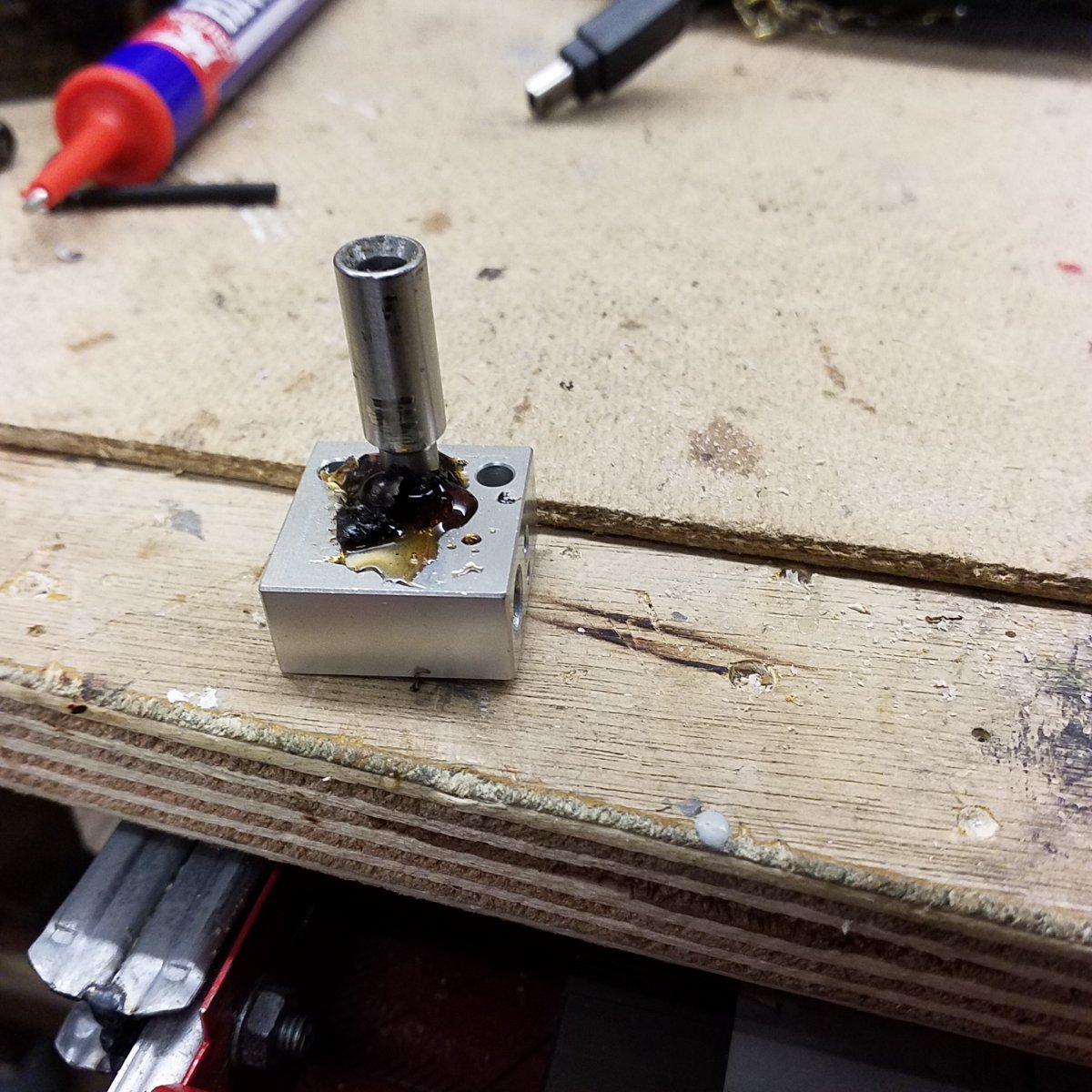

Mijn stappenmotor die het pla doorvoert staat steeds te knakken (schiet terug), hoe kan dit? Laatst drukte hij de slang al uit de nippel waar het pla doorgevoert word, ook vernieuwd. Ik heb er al een nieuw tandwieltje voor gekocht en gemonteerd, maar blijft het doen. Wat kan ik hier aan doen? Grt peter.
Nozzle verstopt? Te lage temperatuur van de nozzle? Kan een verkeerde instelling zijn, maar ook een defect in de temperatuur sensor. (breukje in de bedrading?)
Er zit een nieuwe norzel in staat op 220°, tempratuur zenzor werkt, hij stopt bij de ingestelde tempratuur. Instellingen staan hier boven, doet ie vooral bij de eerste laag en bij de vulling af en toe. Grt peter
Dat zit er toch echt iets verstopt. Dat terug schieten van de motor mag echt nooit gebeuren. Haal het hele hotend uit elkaar en controleer elke stap. Ergens moet het zwaar lopen of verstopt zitten. Te heet kan PLA gaan verharden en ook verstoppen. Het hoeft niet in de nozzle zelf te zitten, de rest van de hotend kan ook verstopt raken.
