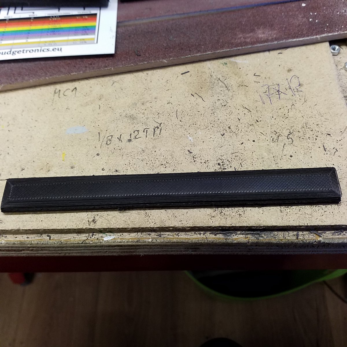

    Maak eens een foto van de onderkant van de print.

    Glasplaat schoon? kun je foto maken van de onderkant van de print? misschien print je wel te hoog waardoor de print niet goed hect op je bouwplaat (glasplaat)

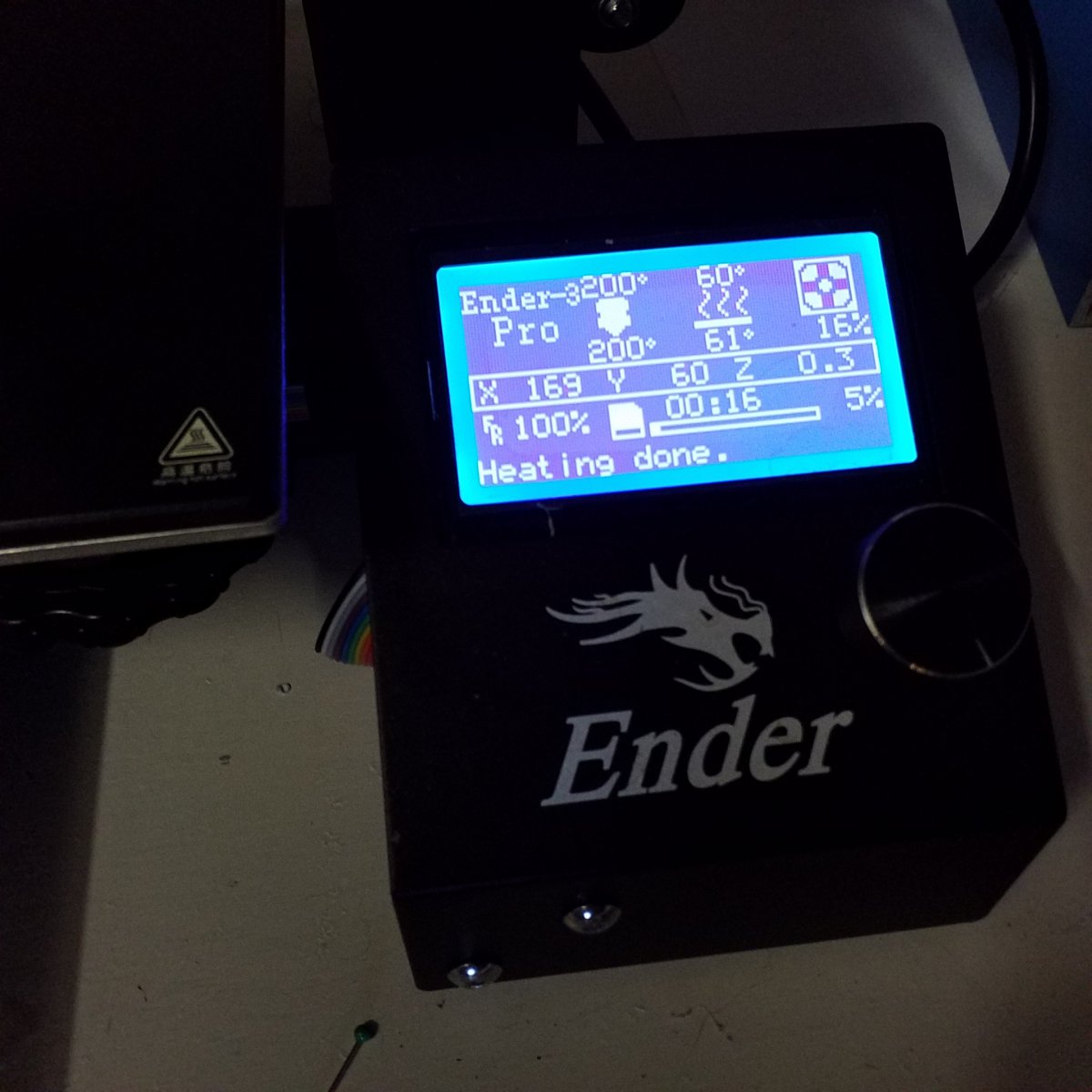

    Heb de koeling wat lager gezet stond op 100% nu op 50% met max 100%.
    Kijken of dat werkt.

    De koeling moet de eerste 2 / 3 lagen ook uitstaan. Normaal doet Cura dit automatisch. En wat goed schoonmaakt vlak voor het printen (na het ontvetten) is een warme vochtige microvezel doek. Even goed poetsen op een warm bed helpt soms ook.

    Hier foto van onderzijde.
    Grt peter

    Idd nu bij de eerstelagen staat de ventilator uit. Begint nu op te lopen.
    Hopelijk gaat het nu goed, 3x 5,5 uur over de balk
    Grt peter
