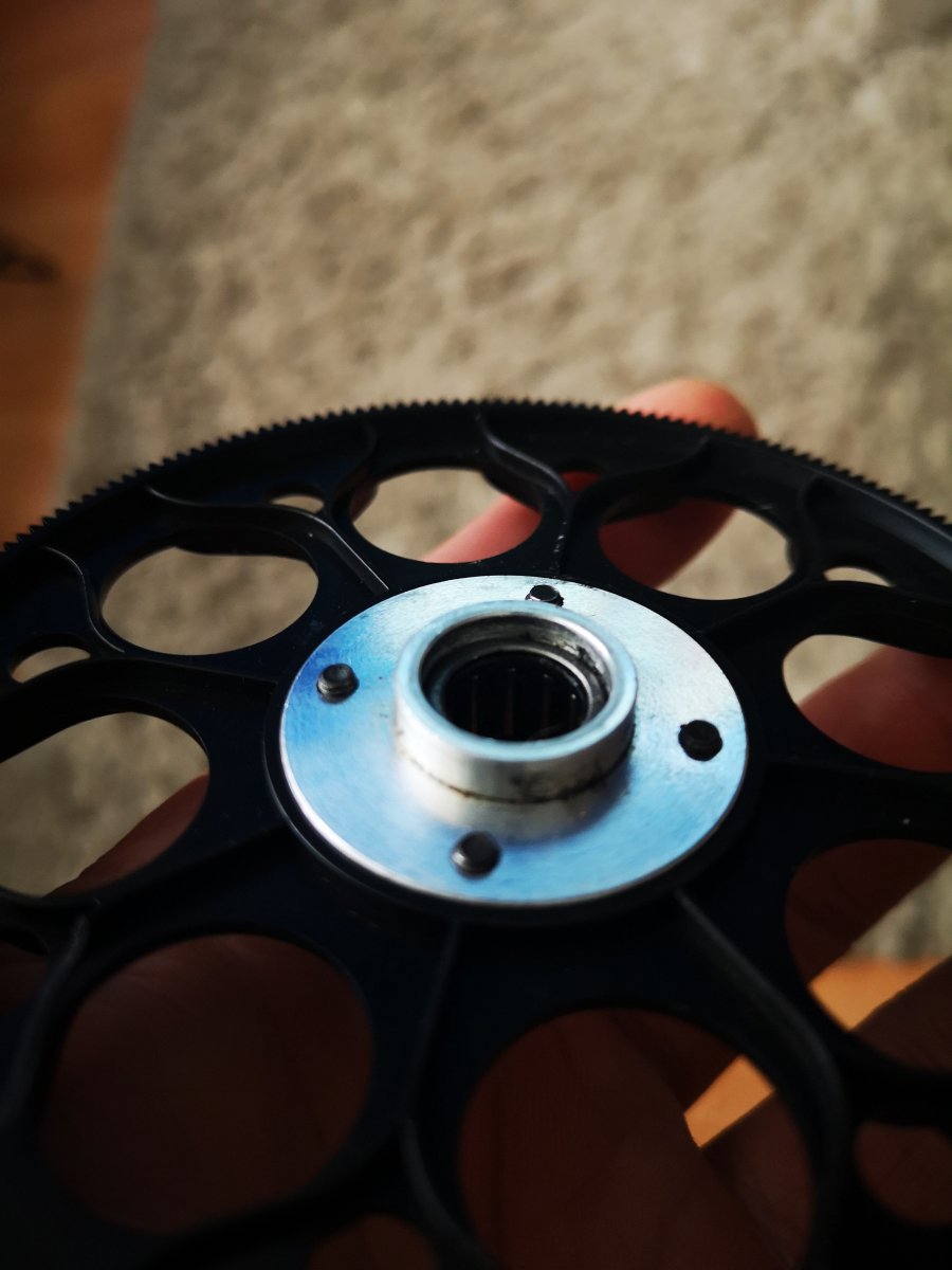

Vraagje over een 400se.
Na een crash weer mijn 400se weer aan het opbouwen.
Mis ik hier een ring in de autorotation hub, of hoort dit? (de opstaande rand van 2mm) Zie foto...
Groet mark

Hoi Tbird2,
Dank voor je antwoord! Ga ik effe uitzoeken welke ring ik moet hebben. De kogellager is nog in orde..
Groet Mark
Ik betwijfel of je die ringen los kunt krijgen, maar een handig iemand met een draaibank kan er wel een voor je maken denk ik.
Die ring is volgens mij onderdeel van de one-way.
Hij staat niet los in de parts lijst.
Bij mij is hij ook nog nooit los gekomen.
