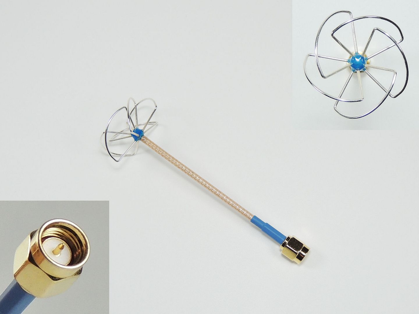

Ik kwam deze antennes tegen en de verkoper beweert dat ze een stuk beter zijn als de cloverleafs, heeft iemand er ervaring mee of kan iemand die aan- of afraden voordat ik een setje bestel?
Deze antennes gaat het om:
Polarization: right hand circular polarized RHCP
5,8GHz center frequency
Broadband antenna with +/- 150MHz, therefore very good suitable for 5,8GHz FPV usage
0,8mm copper wire, silvered - Skin Effect
Each antenna has a cable length of 6cm. Other lengths are also possible, max. 25cm long.
5 lobes: used for the receiver or transmitter.

Theoretisch zou een Cloverleaf een perfecte bol uitzenden/ontvangen. Helaas is de praktijk toch anders. Tussen de bladen is het ontvangst aanzienlijk minder. Dus met meer bladen zit er minder gat tussen en heb je dus een stabieler signaal.
Je Met 3 blads zou je iets verder kunnen vliegen maar dat betekend wel dat je met terugkeren een grotere kans hebt op beeld uitval.
SPW (4 blads) doet het alweer beter. (Naar mijn ervaringen geeft hij ook mooier aan hoe goed je signaal is, gaat meer ruis geven. 3 blads begint vaak wat te flitsen.)
En minder uitval tijdens bochten maken waar signaal al slechter is.
5 blads heb ik nog zelf niet echt long range mee gestest. Dan moet je bij Verfbrander zijn (jacques) die heeft alles op video.
Voor algemeen gebruik volstaat een Cloverleaf/SPW gewoon.

Ik heb zelf toevallig deze week uitgebreid getest en voor mij was het een wereld van verschil met een chineze 3 blads clover naar Dennis 5blads. Ik had zo goed als geen drop outs in de bossen, maar enkel hier en daar een lijntje in plaats daarvan. Of mijn vorige antenne defect was weet ik niet, maar kon eindelijk eens goed los gaan in bossen :D

Even snel bril gepakt. Had net een nieuwe 5 blads voor mezelf gemaakt.
Eerst 4 blads op de bril (fatshark Aviator). Hoop glitches (tussen de muren vliegen)
En met 5 blads zo even snel bekeken zeker de helft minder.
Te kort getest maar op dat moment zeker verschil.

De blaadjes pieken op signaal. Er tussen is een stuk minder.
Met 4 blads heb je dan ongeveer een gelijke heen en terug vlucht. Knik zelf de antenne iets voorover zodat terug beter is dan heen. Wel zo veilig.
Uit wat testjes bleek de 4 blads net wat meer range te geven maar de 5 blads stabieler.
