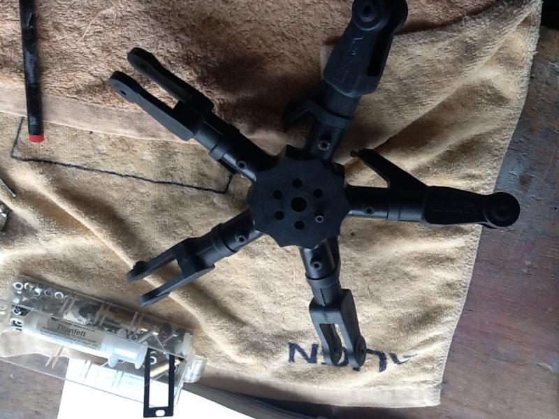

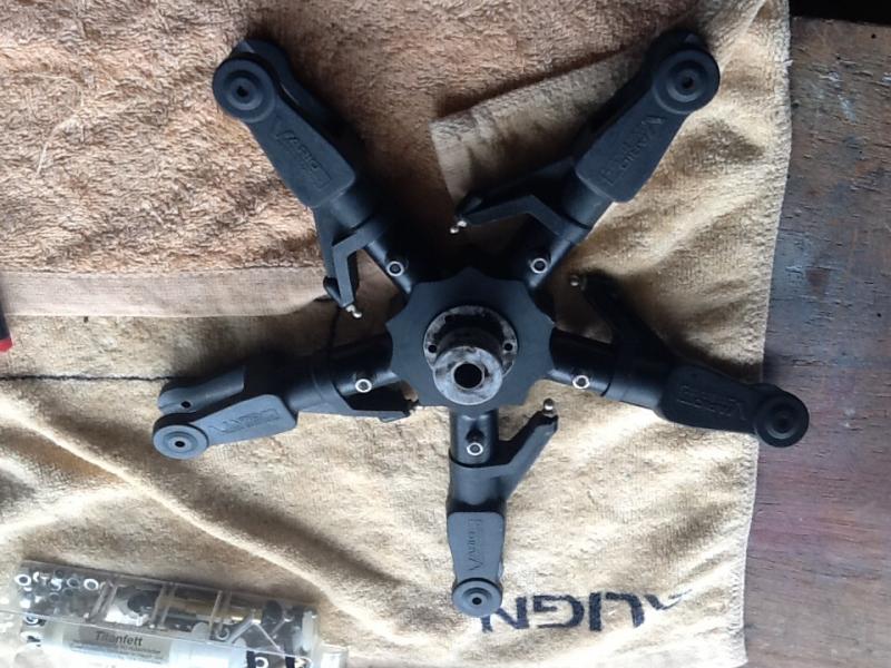

Hier zijn de fotos. Komt op een hughes 500. Er zaten 820mm bladen bij , as gat 10 mm. Hub was rood, is inmiddels zwart gemaakt.

Maar de vraag blijft staan, is er veilig mee te vliegen , of word zoiets oud en en gevaarlijk
Om met 1500 rpm rond te slingeren?
Gr rinie

Ben er ook blij mee. Ben nog even bij albertino langs geweest(rc heliparts). Hij was ook van mening dat na grondige inspectie er veilig mee gevlogen kan worden.
Nu keur ik voor mijn beroep ook rotoren van ultracentrifuges (100.000rpm, 12 kilo in gewicht), dus heb ik deze apparatuur ook gebruikt voor mijn vario kop te keuren.
Geen haar scheuren aangetroffen of andere defecten , dus veilig te gebruiken op 1500rpm.

Is dit niet zo'n "Bendix" kop, met in plaats van druklagers flexibele elementen uit kunstvezel? Als ik me vergis en er zitten druklagers in, dan is er niks aan de hand, maar ik ben aan het twijfelen vanwege die bouten dwars door de bladspindels, waarme volgens mij bij een aantal oude Vario koppen die bendix vastgezet werd. ALS (grote "als"...) het een bendix kop is, neem dan minimaal even contact met Vario op, want die koppen zijn niet voor niets uit productie gehaald, en Vario kennende, stoppen die alleen met de productie als het product niet voldoet (Panther, 4-takt SkyFox, en nog zo wat zaken) of als het matig verkoopt, maar dan waren ALLE meerbladskoppen van Vario allang uit de handel geweest.... :D Dus check dat even voor je er mee gaat vliegen.... Groet, Bert
Er zitte echte druklagers in, zoals in alle bladhouders van vario
heb hem geheel gecontroleerd, midden stuk is van aluminium en zonder haar sheuren.volgens albertino kan het plastic van de bladhouders ook
k niet slecht worden door leeftijd. Ga er dus veilig mee vliegen .
gr rinie
Prima, dan is er niks aan de hand...
Ik weet dat er een kop was zonder druklagers, die er ongeveer net zo uitzag, en die maar redelijk kort in productie is geweest, vandaar...
Het kunststof van Vario veroudert inderdaad bij mijn weten niet of nauwelijks....
Groet, Bert
