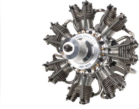

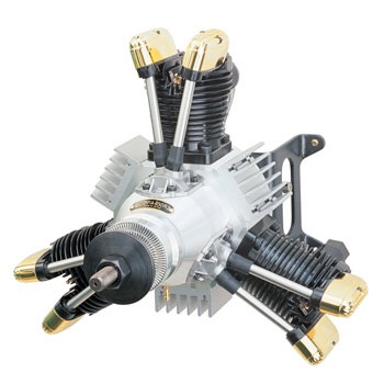

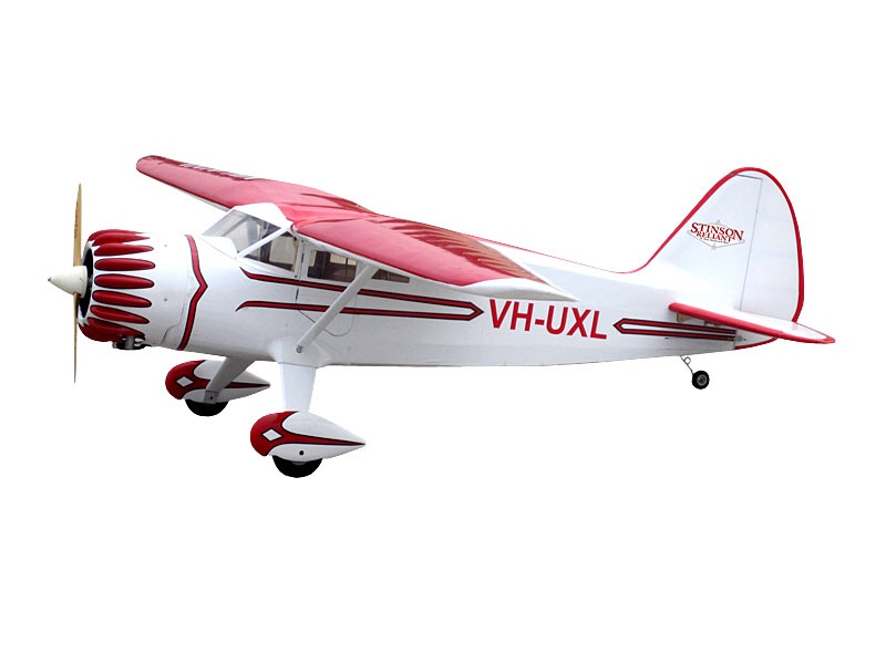

Beste forumleden, ik ben voornemens een stermotor te plaatsen in de Stinson Reliant van ESM span 2,55 meter. Ik heb hiervoor 2 motoren in gedacht, de 77cc van Evolution en de 75 cc van Saito. Heeft iemand hier ervaring mee en een oordeel over?
saito fg60r3 kopen neem een kist van 13kg makkelijk mee omhoog. Heb deze zelf op een 2.60 at6 staan van 13kg. Lekker goedkoop vliegen op benzine en het geluid van een radial. Heb meer seidel 7 cilinders gehad en het loopt prettig maar ontzettend vettig wordt alles.
Hoi rwijnhov, Bedankt voor je reactie, mijn vraag is ook is de Evolution/Seidel betrouwbaar, qua uitstraling geniet deze toch mijn voorkeur.
Peet Kijk eens bij vliegende schaalmodellen, Het ster en meercylinder motoren topic. Daar wordt de Evolution uitgebreid besproken.
Bedankt voor je reactie, is inderdaad de goede, vervelende is alleen dat je de conditie niet weet, heb al eerder een motor 2e hands bij Hobbyin gekocht en toen verkocht hij die voor een klant en wist niets van de staat van de motor, als je zoveel moet uitgeven voor een 2e hands wil je toch wel iets van de staat weten.
Er zit wel veel gewichts verschil tussen de Saito en de Evolution, iemand enig idee of de Evolution misschien te zwaar is?
De Evolutions zijn niet slecht (heb een 35 gehad) maar ik heb het idee dat Horizon Hobby ze uit het programma gaat halen. De motoren zijn bijna nergens meer te koop en onderdelen is nog veel moeilijker. De fabrikant in India levert ook geen onderdelen aan anderen, alleen aan Horizon. Dus hou daar rekening mee! GJ
