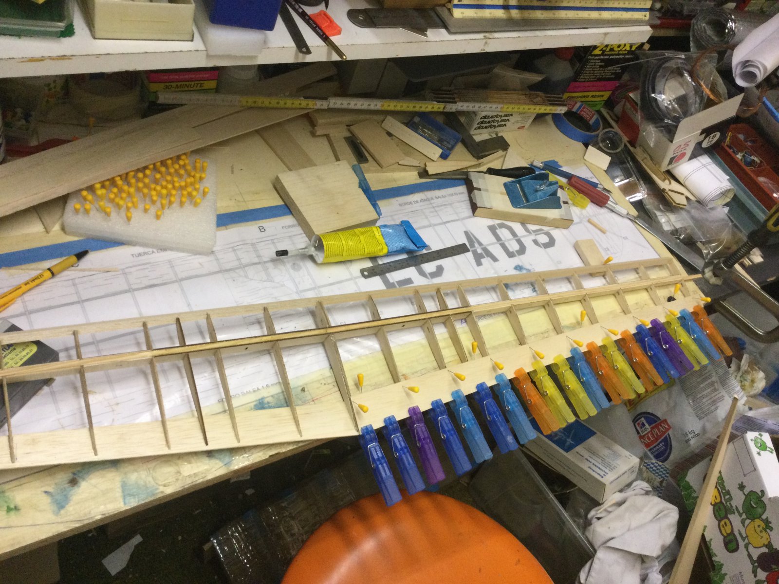

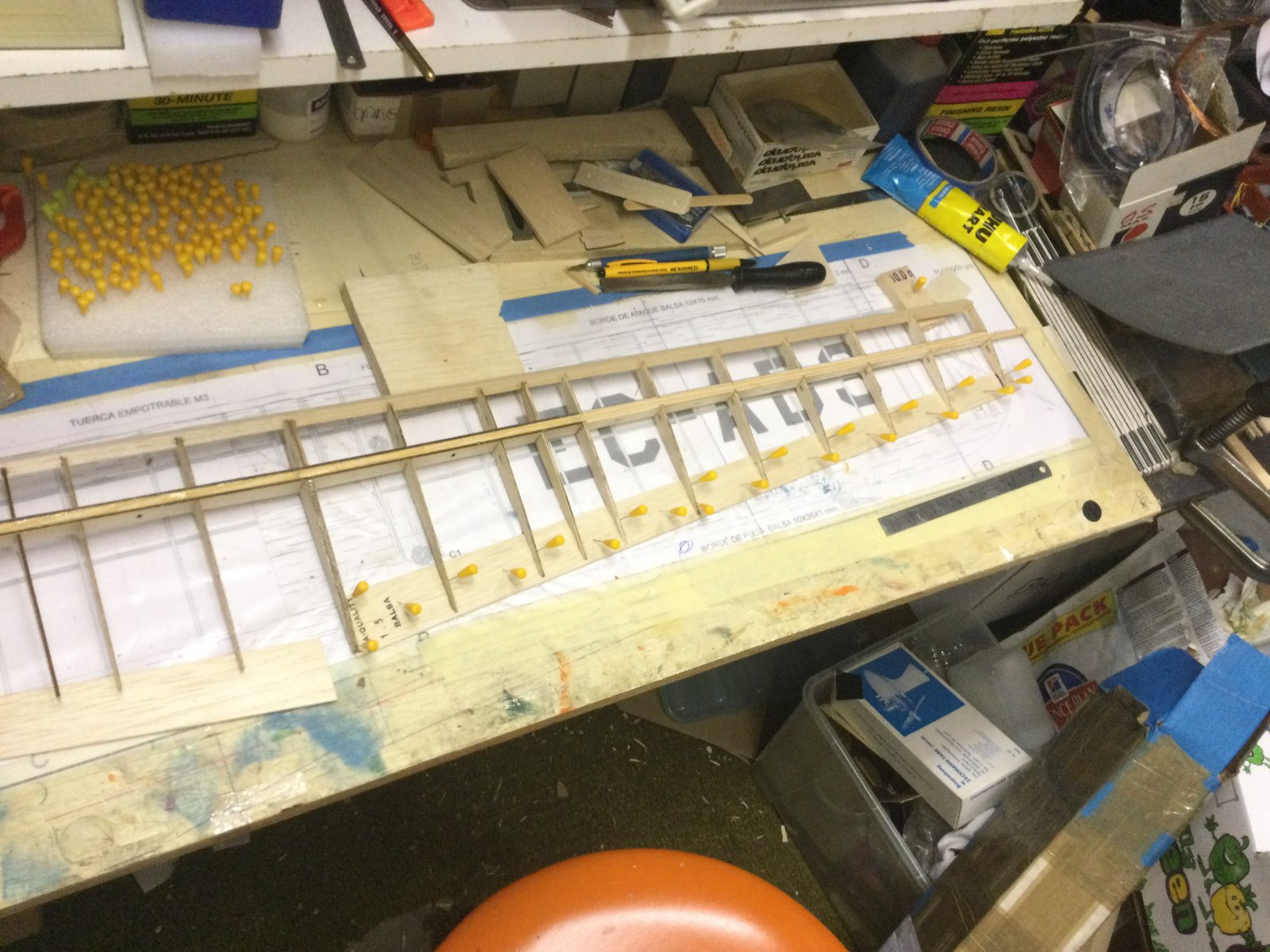

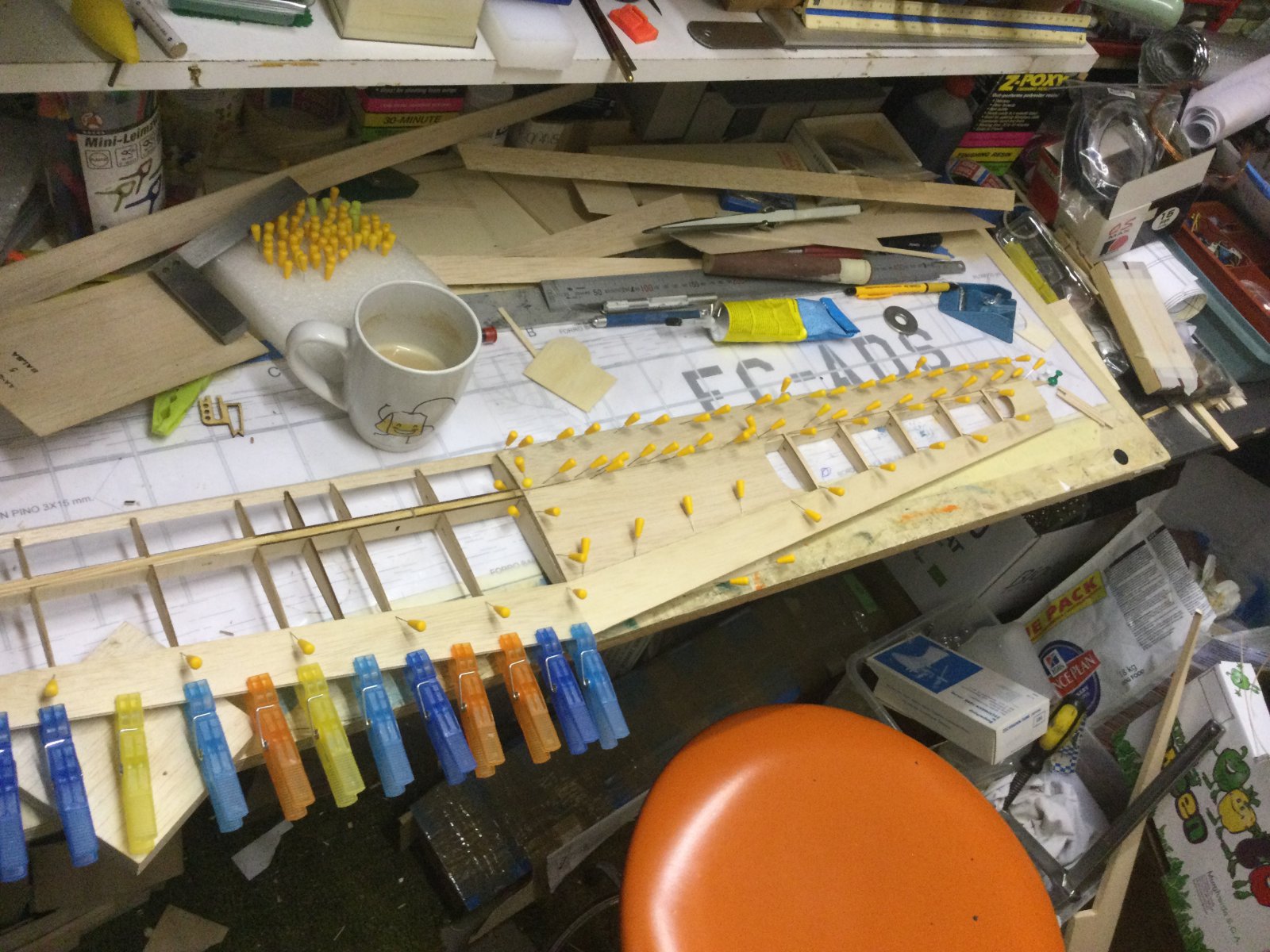

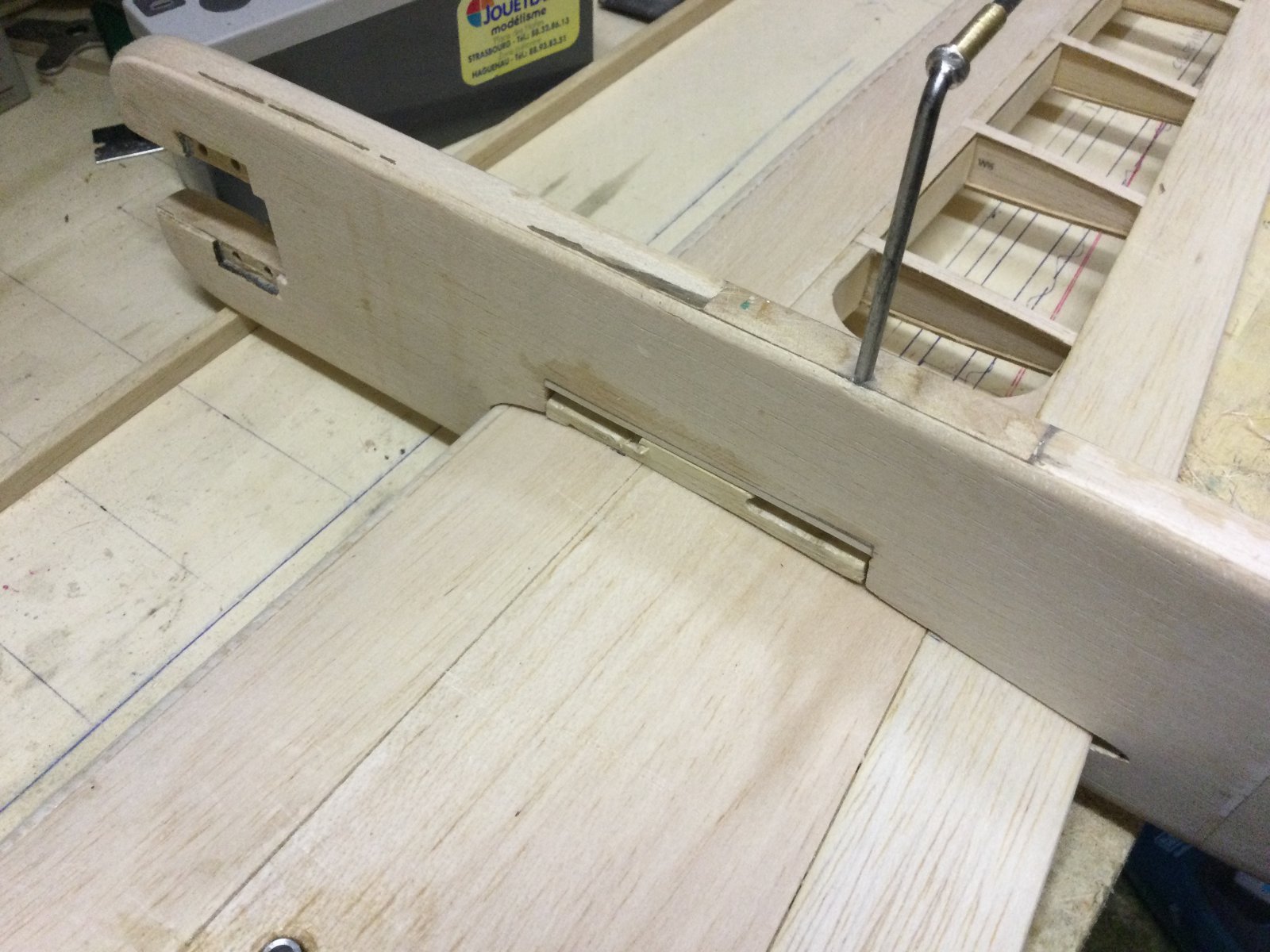

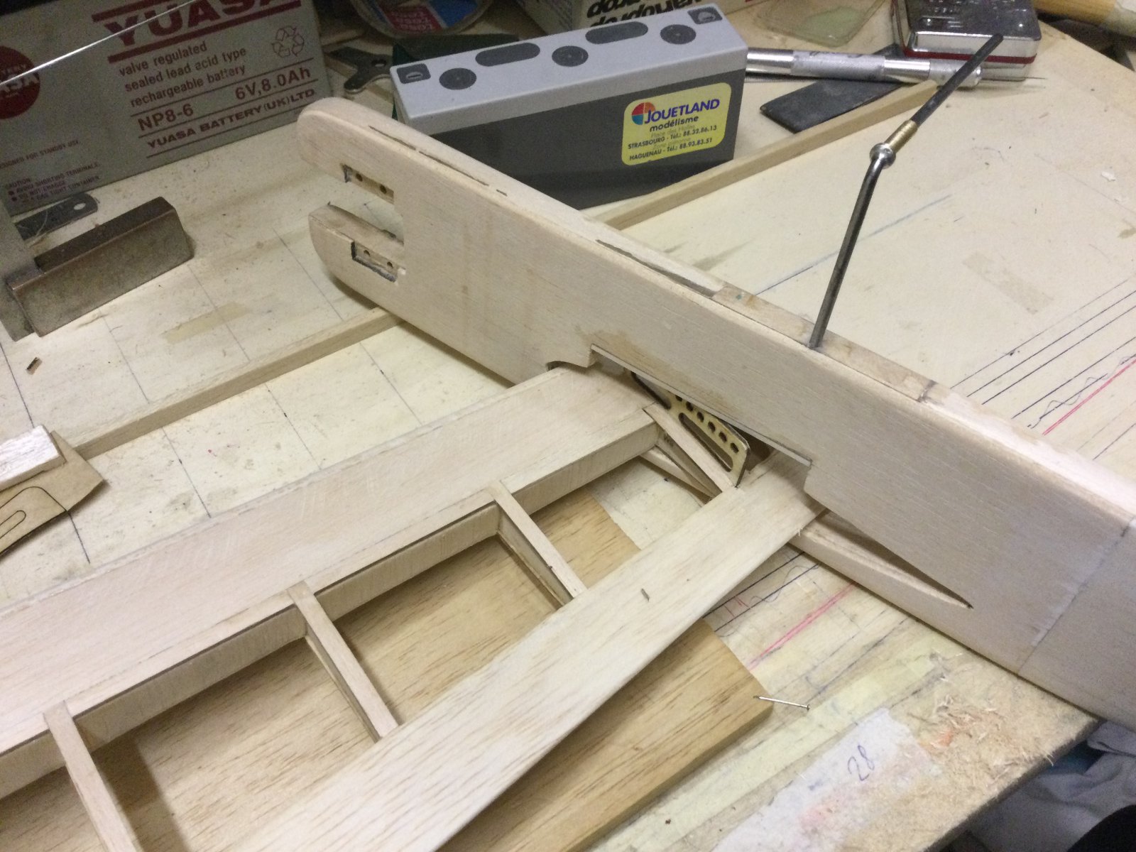

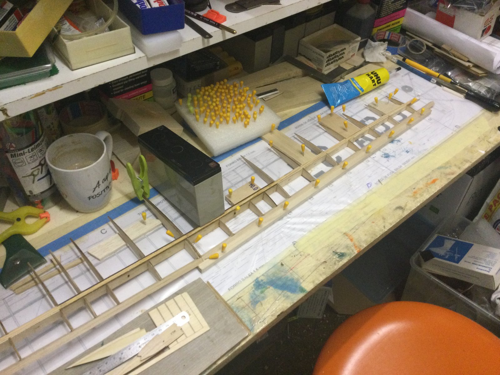

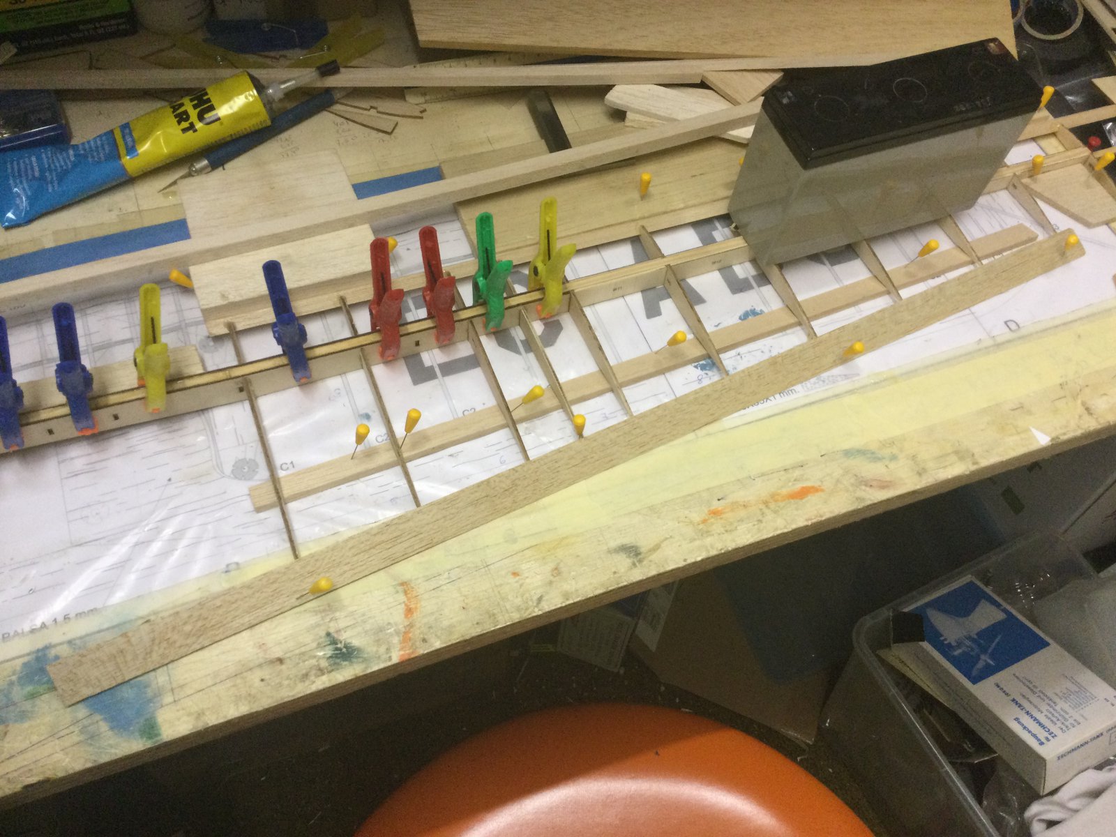

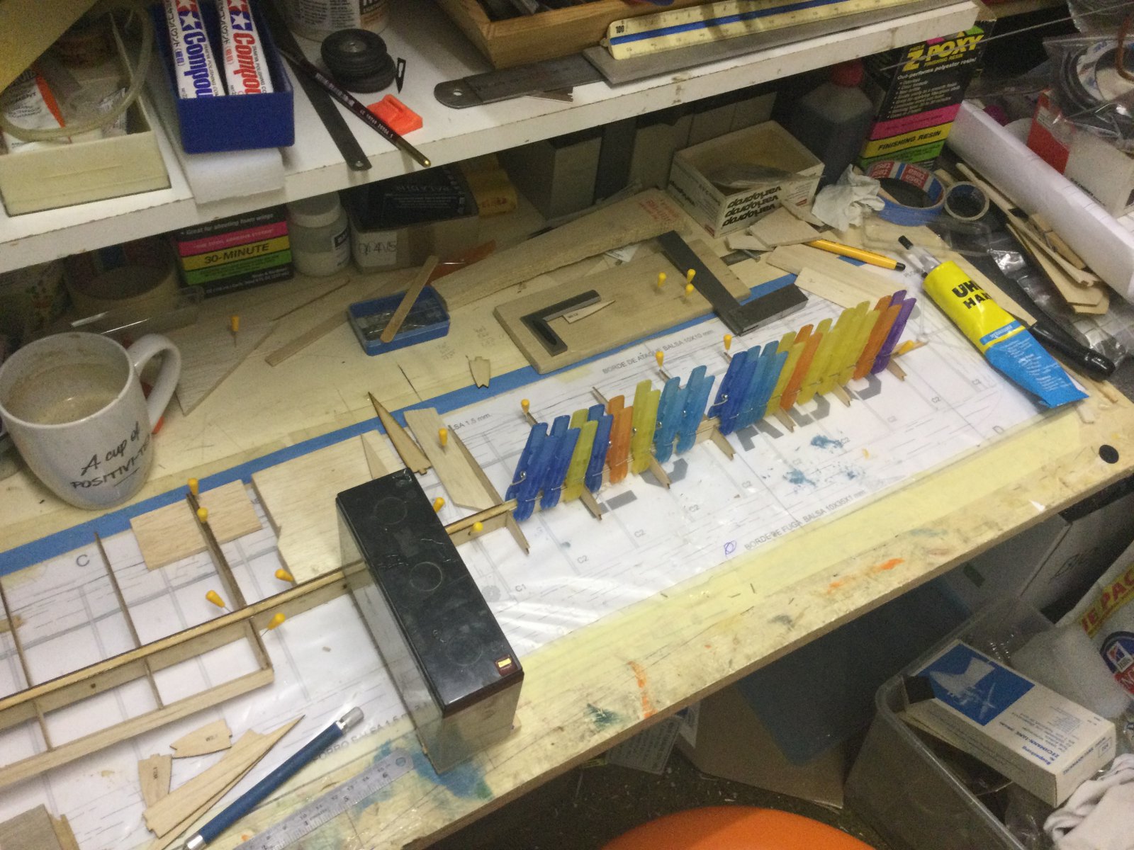

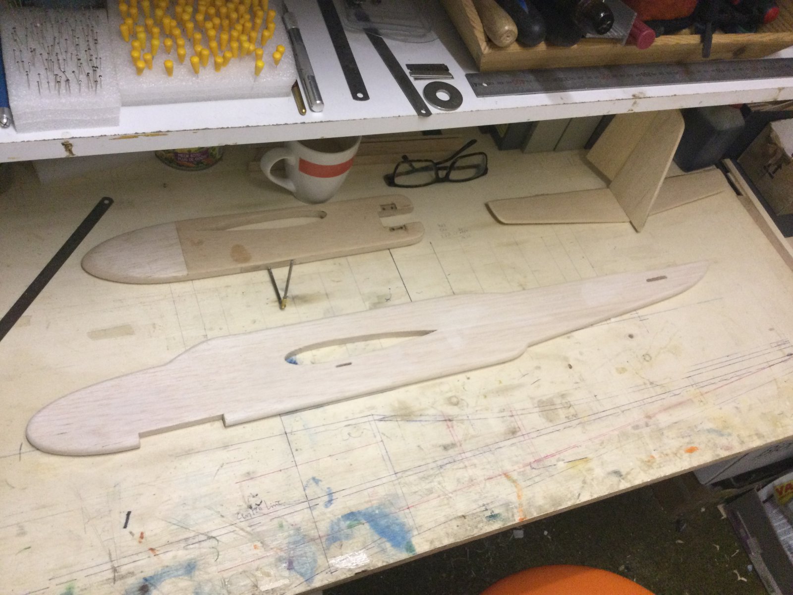

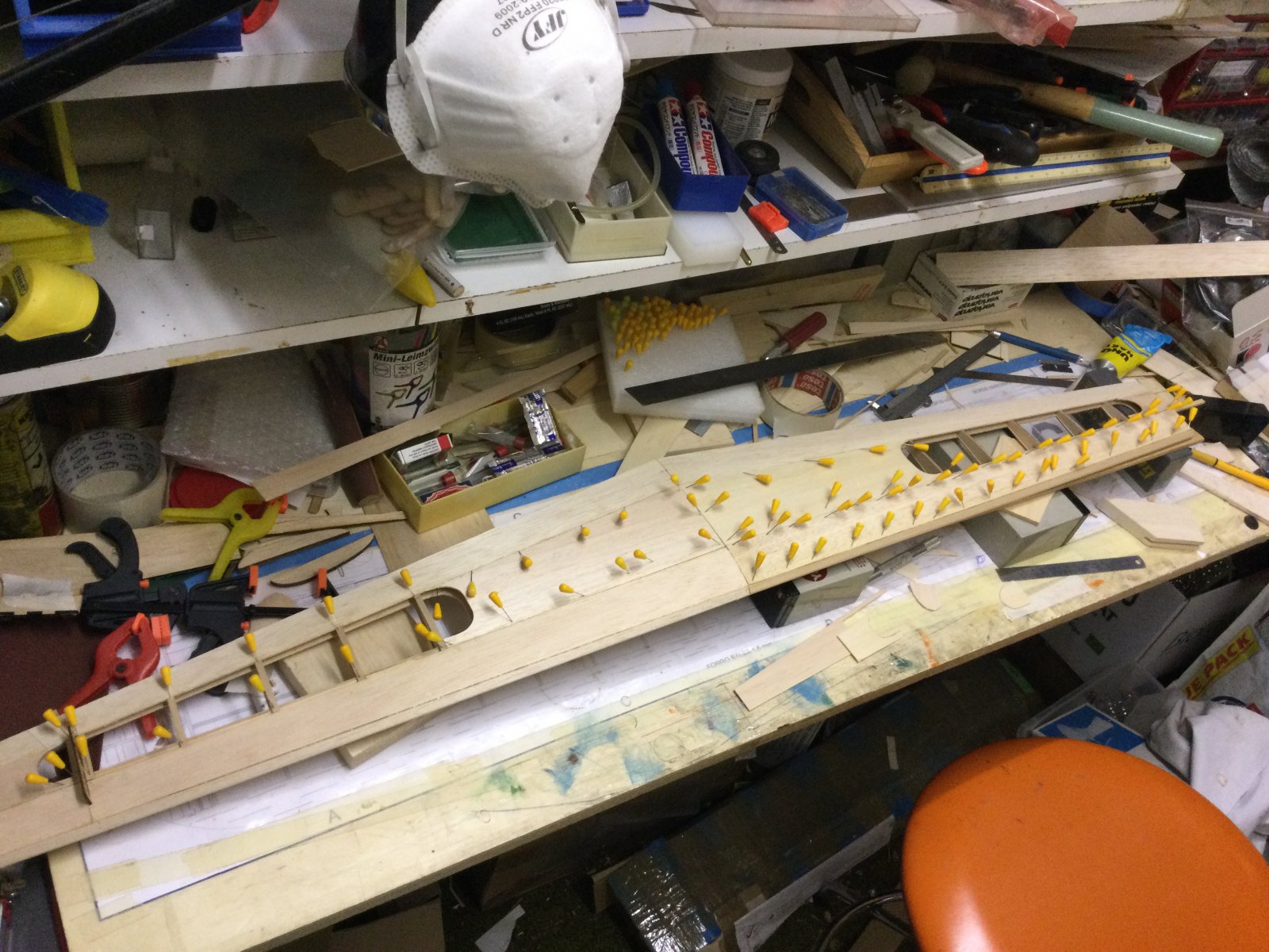

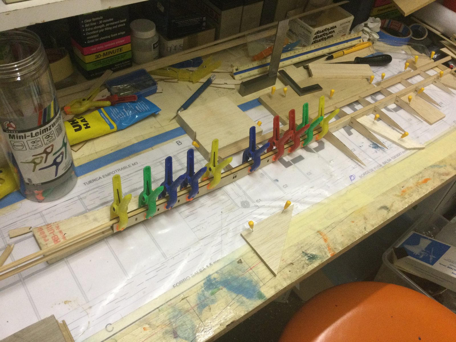

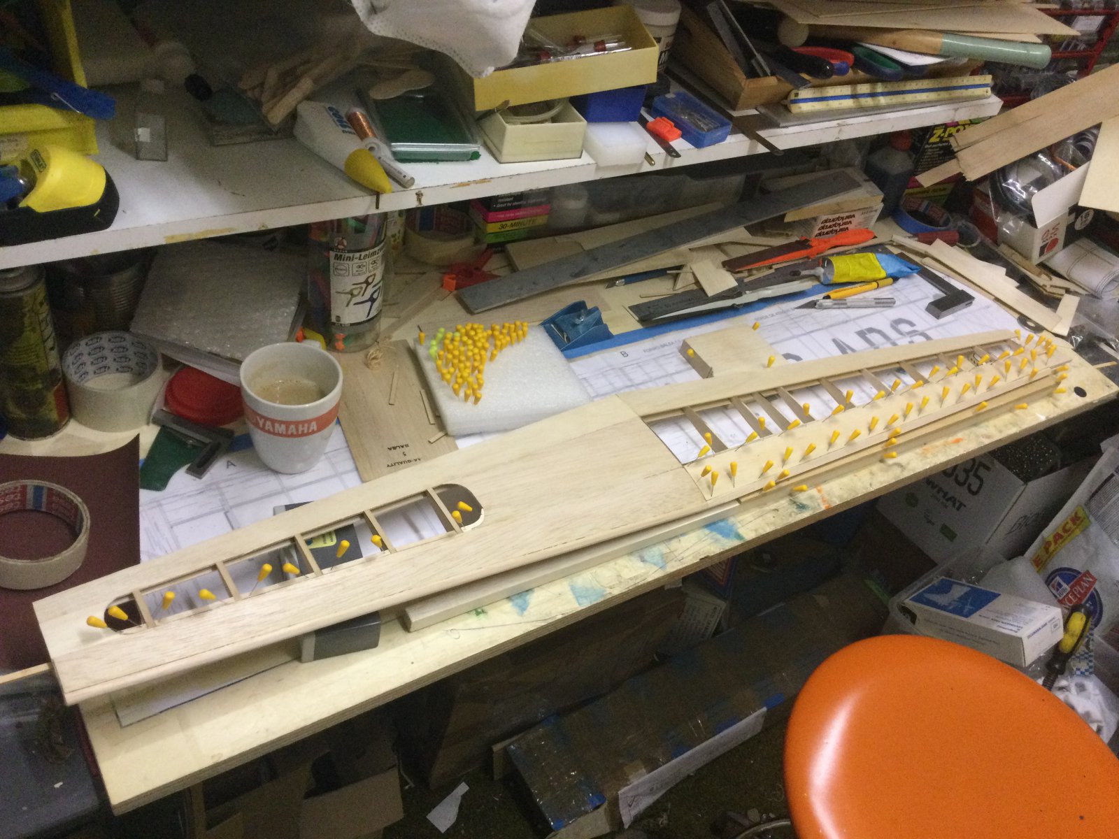

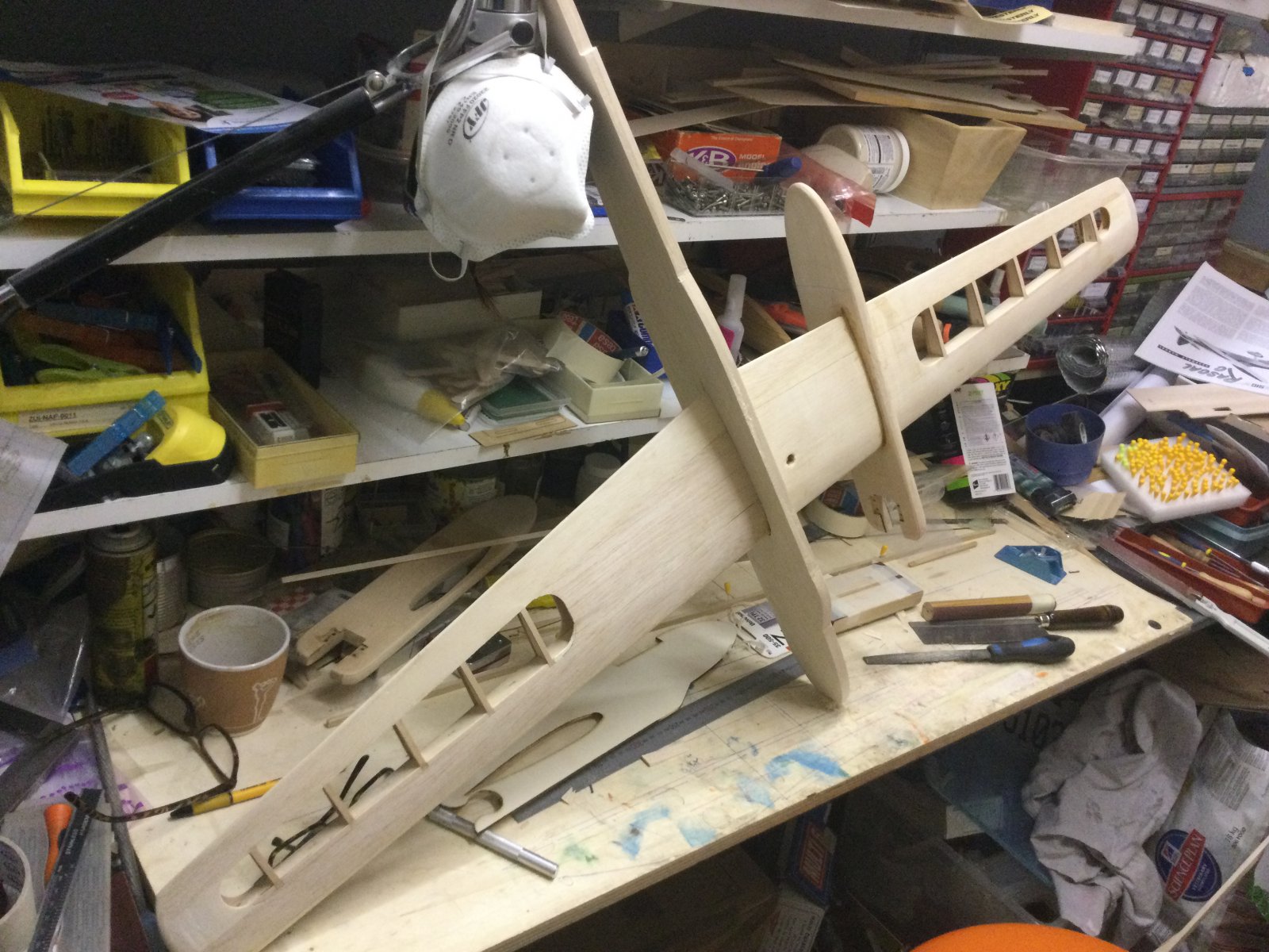

Verder met de opbouw van de vleugel , een plan heb je eigenlijk niet nodig , doordat de webbing ook gelaserd is , de vleugel loopt ook taps in hoogte en de webbing is ook zo gesneden , is het enkel in volgorde aanbouwen , rib , webbing , rib enz. ,wel zorgen dat alles haaks blijft .
