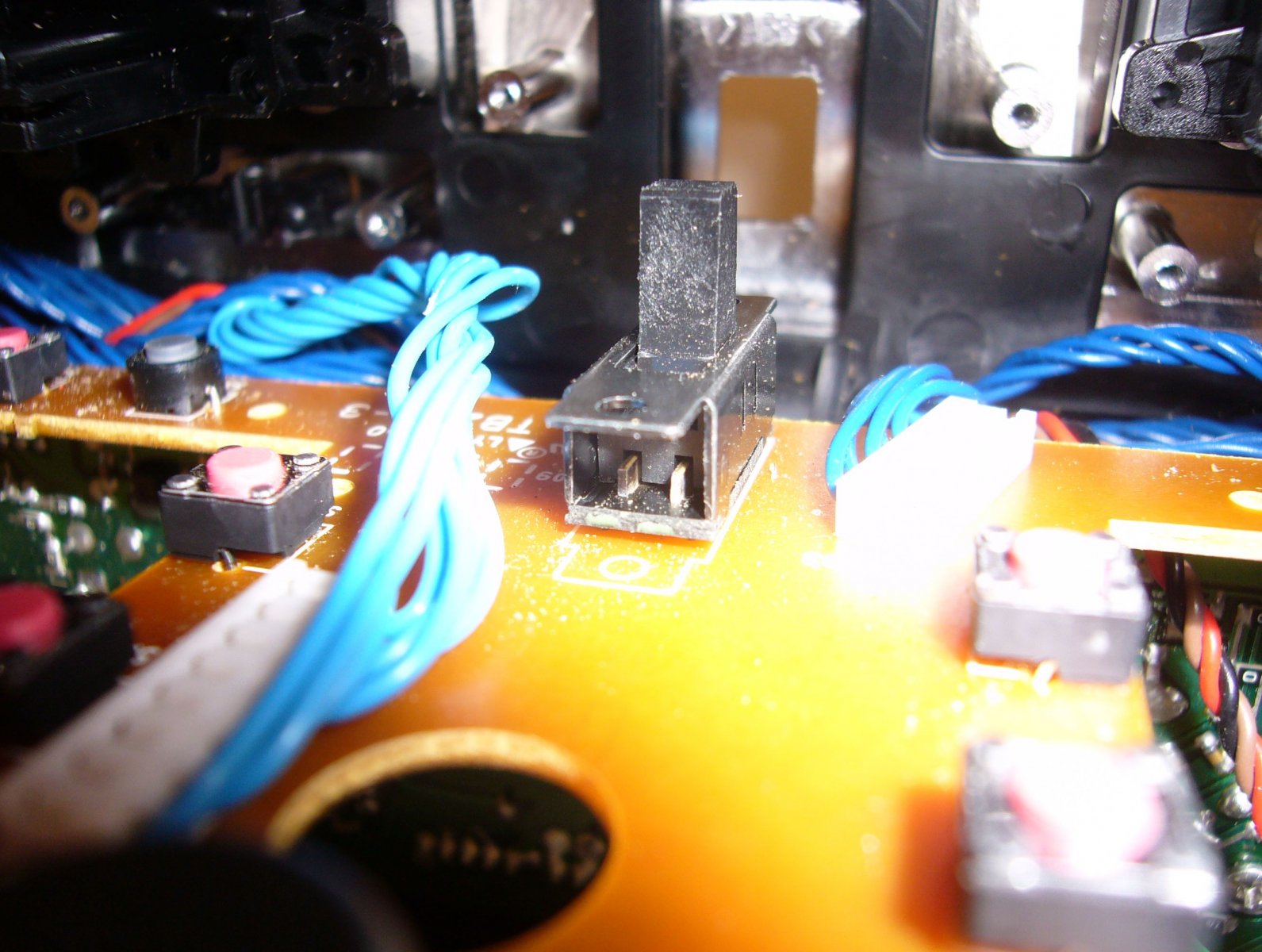

Thuis de zender opengemaakt en daar trof ik nogal wat gemalen droge grasspietjes en grasstof in de zender aan. Die zal ik sowieso eens met perslucht helemaal schoonmaken. De aan-uit schakelaar is ook van een open model (zie foto).

Ik zou maar eens even met een loep aan de andere kant van de print kijken. Weigerende schakelaars zie ik praktisch nooit, gekraakte solderingen des te meer.
Als het echt de schakelaar is, die vervelend doet, is reinigen niet echt een optie, maar zal 't ie moeten worden vervangen. De zender komt dan vanzelf hiernaartoe. Zo te zien is 't ie al eens een keer geweest. Een controlebeurtje en een kleine reparatie, zoals deze is niet zo duur. Hans zal nog wel weten wat de vorige reparatie kostte en dit zal niet veel meer worden.
In deze schakelaar zitten twee schuifkontakten. Deze vegen de boel vanzelf schoon bij het heen en weer bewegen. Als ze dat niet meer doen is de klemming onvoldoende en is de schakelaar onbetrouwbaar.

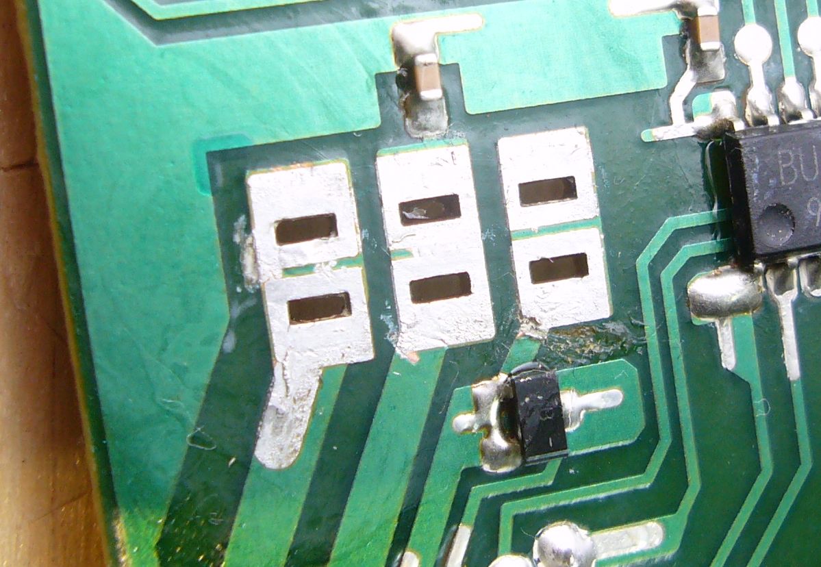

De schakelaar heb ik er inmiddels af gesoldeerd. Dat was een voorzichtig geduld klusje. Het viel me namelijk op dat men bij het monteren van de schakelaar eerst twee pootjes een kwart slag had verdraaid om de schakelaar te fixeren alvorens hem vast te solderen. Daarbij is met de tang waarschijnlijk een printspoortje beschadigd (zie rechter beneden contact op de foto), waardoor het contact nog maar op een heel klein stukje plaatsvindt. Dat printbaantje moet dus meteen gerepareerd worden.

Toch wel een vervuilde en/of geoxideerde schakelaar. De schuifjes zijn nog als nieuw, maar de pootjes zijn minder fris.
