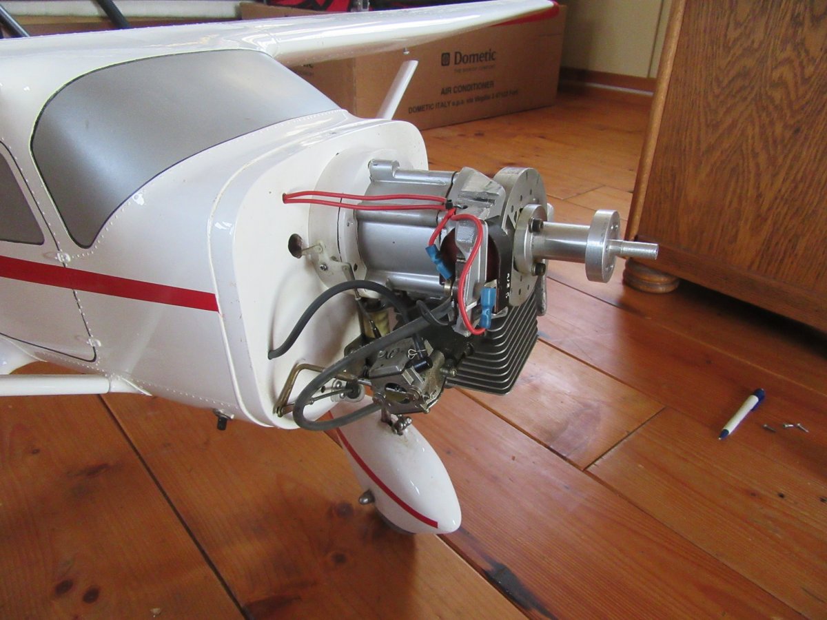

Bestaat er een schakelaar die op de ontvanger aan te sluiten is en via de zender aan /uit te zetten is.
Heb nu op het vliegtuig een schakelaar die ik met de hand aan/uit zet , en zo de ontstekingsdraad van de spoel aan de massa legt om de motor uit te zetten. ( als ik het tenminste goed omschrijf zo )
Maar een foto laat zien wat ik bedoel, de rode draad zit nu op een aan/uit schakelaar .
Alvast dank .
Vr. Gr. Joop

Heb het al opgelost met een micro switch. die aan/uitgezet wordt met het heveltje van de servo. Ik hoef dus alleen maar de ontsteking "kort" te sluiten..
Met andere woorden 1 draad te onderbreken en door te schakelen.
