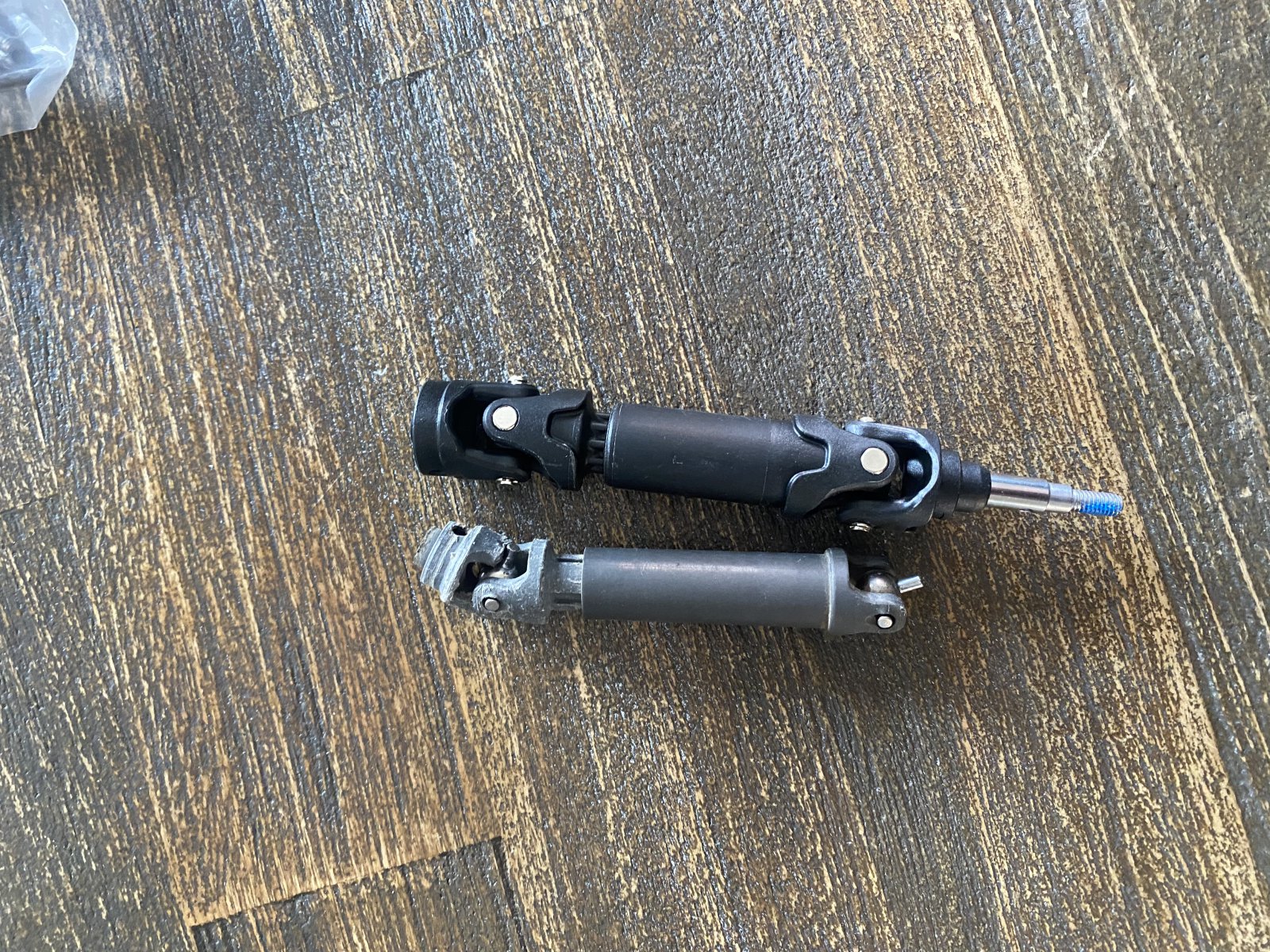

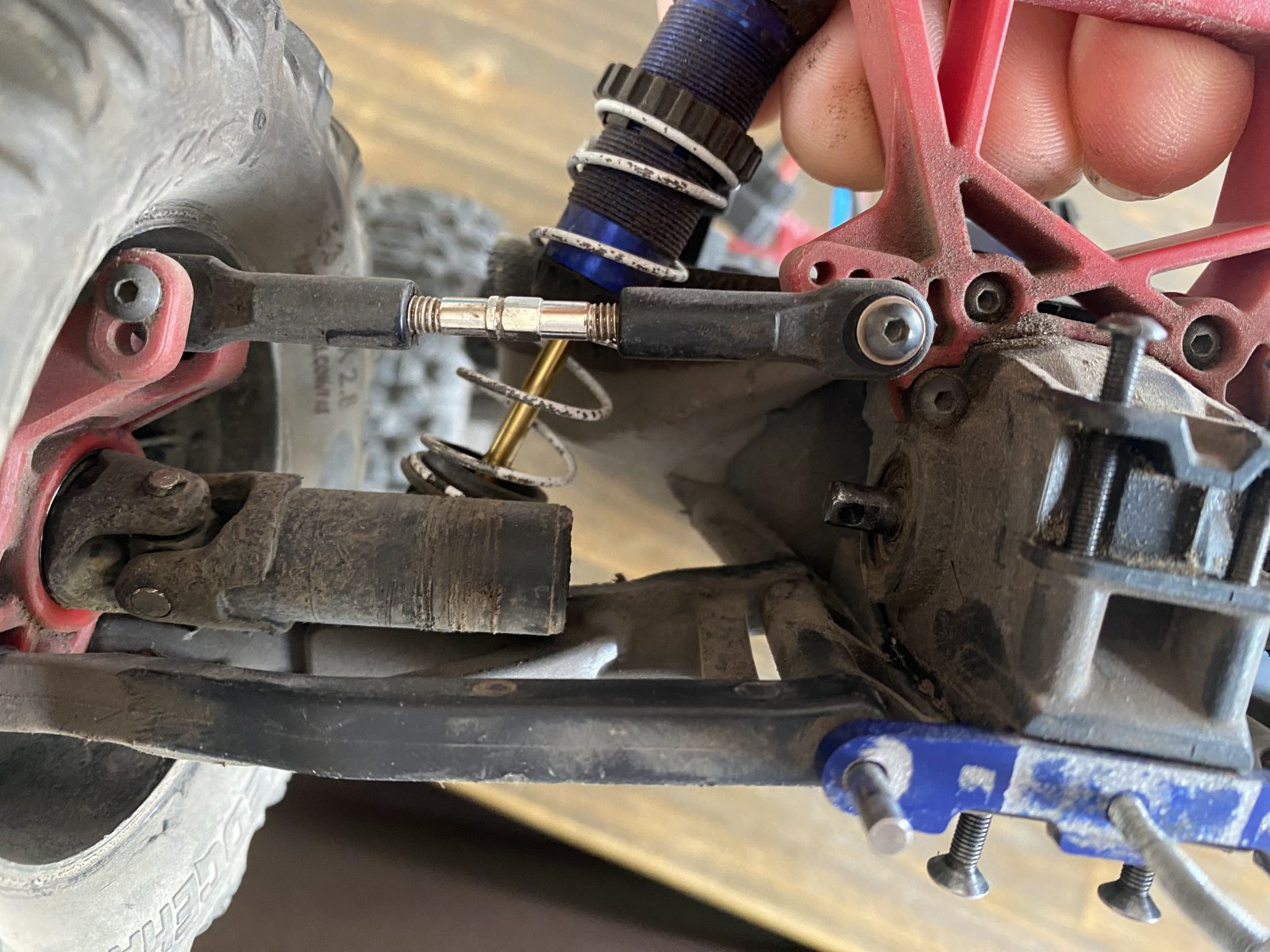

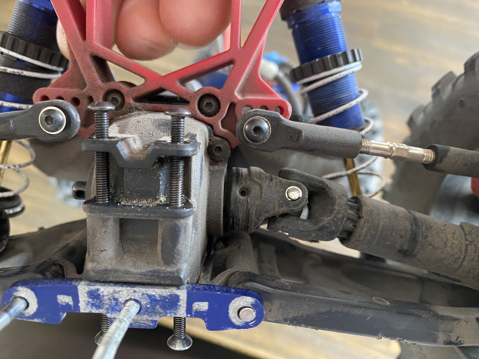

Ik heb de extreme heavy duty kitt op mijn hoss gemonteerd. Er heeft een steen tussen de draagarm en aandrijfas gezeten waardoor de aandrijfas redelijk naar zn grootje is.
welke aandrijfas moet ik hebben?
Ik hoopte dat die van de Maxx zou passen maar dat wil ook niet. Wel
Zelfde diameter maar past niet op mijn dif.

deze?
Traxxas TRX9052 Aandrijfas, achter, extreem zwaar met 6 mm as (1)/schroefpen (1) (links of rechts) (volledig gemonteerd, klaar om te installeren) (voor gebruik met 9080 upgradekit)

Alles heet tegenwoordig 'heavy duty', dus het is inderdaad even zoeken...
De 9052 zijn de stalen aandrijfassen.
Ik gokte op de 6828, maar ik denk dat dit ook de verkeerde zijn.
Zoals je ziet zit er wel behoorlijk verschil tussen beide aandrijfassen.
Nu hebben we al 3 versies? Op je auto zitten gekartelde assen, de bovenste op de foto zijn gekarteld maar te groot? en de onderste op de foto zijn met 4 sleufjes, en niet met kartels toch?
Klik eens op mijn link hierboven, dat zijn toch kunststoffen assen? Is de officiele website van Traxxas, staat specifiek dat het ter vervanging is van de upgrade kit? En voor die prijs denk ik ook niet dat het stalen assen zullen zijn...

Maar ik denk wel dat je gelijk hebt. 9052X zijn de stalen aandrijfassen.
de 9052 lijken de goed te zijn. Ik ga deze bestellen en dan hoop ik dat ze goed zijn!
Gister in oudega geweest en daar leek het erop dat we de goede hadden.
Nu de juiste besteld denk ik!
Bedankt voor zover iig. Laat wel even weten of het de juiste zijn.
