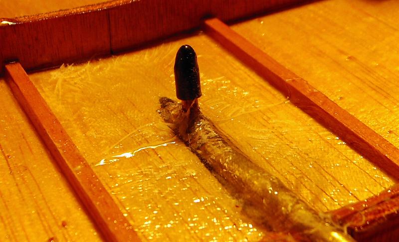

Voor het betere begrip even een plaatje van hoe de schroefaskoker (zwart) door de bodem van de romp steekt:
full

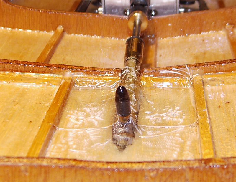

Binnen in de romp steekt een deel uit zodat je voldoende ruimte hebt om met een koppeling de as aan de motor te verbinden:
full
full
Overzicht:

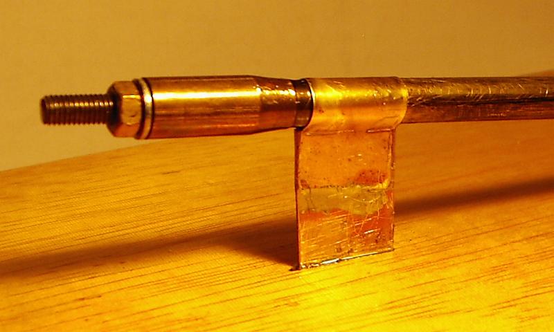

Het uiteinde onder de boot moet worden afgestut, met een uithouder zoals op de foto, of met een kiel, zoals bij de Wiesel.
full
