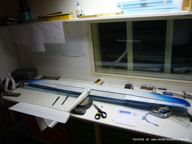

Model is nog niet af, maar ik zal proberen een paar foto's te plaatsen (nooit gedaan**).

**edit: foto plaatsen lukt niet. Ik zie geen knop 'Bijlage uploaden' onderaan m'n venster. Wel een tekst dat ik géén bijlage mag uploaden. M'n vriendenstatus is ook verdwenen, dat zal wel net helpen...

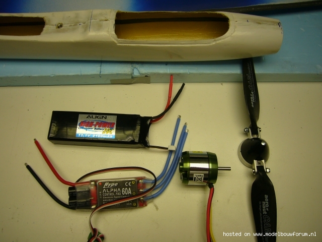

Motor: Robbe Roxxy 3536BL (1250rpm/V) Robbe zegt 38W continu, site Coenraad zegt 45A. Massa 106g.
Prop Aeronaut 10x8"of 11x7"
Accu: 3s LiPo, mogelijkheden:
Align 2100mAh, cont 20C(42A), burst 25C(53A), 145g (nu gekocht, 50,-)
Align 2500mAh, cont 20C(50A), burst 25C(63A), 195g
EVO25 2100mAh, cont 25C(54A), burst 50C(108A), 176g (55,-)
EVOlite 2100mAh, cont 18C(38A), burst 28c(59A), 143g (46,-)
Regelaar:
Hype BEC 60Acont, 80A burst, 65g, 70x31x14mm (nu gekocht, 50,-)
Roxxy 845-6 , 45A continue, burst?, 29g??, 26x25x10mm?? (50,-)
Ik heb vet gedrukt wat ik nu heb gekocht.
Nu ik de documentatie van de Hype heb gelezen krijg ik het gevoel dat deze setup niet in balans is.
Ik heb een vrij zware regelaar (burst 80A) en een vrij lichte accu (burst 53A) en motor (burst 55-65A?).
Ook zie ik nu dat, afgaande op de info van de coenraad-site, de EVO25-accu's veel beter zijn dan de aligns wat betreft burst-power per kg.
De echte massa en afmetingen van de roxxy regelaar 845-6 zijn onbekend. Ik vertrouw de gegevens van de Robbe-site niet. Een papiertje bij een robbe-regelaar van Rob gaf een massa op van 49gram ipv 29gram voor de 845-6. Ik heb Robbe om correcte data gevraagd, maar nog niets ontvangen.
Ik zie twee mogelijkheden:
1) power
BL3536 Motor, piekbelasten max. 10 secondenzover als de temperatuur toelaat, uitproberen
Hype regelaar
ECO25-2100mAh accu
Massa=106+65+176=347gram
2) licht
BL3536 motor
Roxxy 845-6 regelaar
EVOlite 2100mAh accu
Massa=106+29?+143=278gram.
Verschil tussen 1) en 2):
1) heeft iets meer power dan 2), de motor is beperkend, regelaar en accu zijn overbemeten.
2) is 69gram lichter dan 1), MITS de Robbe regelaar 29gram weegt.
De power van de Hype en de EVO25 zou ik pas echt benutten met een zwaardere motor, maar dat is gelijk een stap van 106g naar 176g, dat wordt me toch wat te zwaar denk ik.
Nou, een heel verhaal al met al.
Ik hoop dat je tijd hebt er even over na te denken.
We zouden dit ook via het forum kunnen doen, bedenk ik me nu. Is misschien ook leuk voor anderen.
Awel, graag je reactie.
Groeten,
Ron

Dan is namelijk de motor een prima keus. Je kan dan rond de 400Watt vermogen uitkomen, en kan dan recht omhoog. Voorwaarde is wel dat je de motor niet minuten achter elkaar op "vol-gas" laat draaien, maar dat is voor jou zo te lezen niet de bedoeling.
De regelaar die je hebt meegekregen is prima. Echter zal je de bij 45A zeker moeten ophouden. Een regelaar die meer stroom kan verwerken is geen enkel probleem. Dan kan je die evt. ook nog gebruiken voor een ander model. Het gewicht kan hooguit een probleem zijn, maar het is een klein verschil.
De accu die je hebt is wat aan de kleine kant. De capaciteit is wat laag. Hoeft geen probleem te zijn, maar een hogere capaciteit betekent langere vliegtijd. Grootste voordeel is dat een zwaardere accu meer stroom kan leveren. En heeft ook aan langere levensduur.
Je zou dus kunnen overwegen om een zwaardere accu te kiezen die meer stroom kan leveren. Rond de 2500mAh 20C bijvoorbeeld.
Over de specificaties van de robbe-motoren: Een borstelloze motor kan ongeveer 3Watt per gram leveren continue. In dit geval is dus ongeveer 318Watt. Kortstondig kan je daar boven gaan zitten. Dat is geen enkel probleem als je de temperatuur controleerd. Boven de 45A zou ik echter niet gaan.
Zo'n hotliner vergelijken met een rakettenwurm is zeer waarschijnlijk een niet eerlijk vergelijk. Ik ken de hotliner die jij hebt natuurlijk niet. Maar de rakettenwurm is een wedstrijdkist, waarin echt een absurde aandrijving wordt gedaan. De stromen zijn inderdaad tegen de 300A aan. Echter motor, regelaar en accu kunnen ongeveer maar de helft aan... Over levensduur van de accu wil je het dan niet hebben. En dat zijn dan dure pakketen van 30C continue. Ook half-gas kan niet gevlogen worden, want dan fikken de regelaars door...
Het kan echter wel, alleen moet je goed weten waar je mee bezig bent. Door de hoge vleugelbelasting heb je ook veel ruimte nodig om te landen. De minimale vliegsnelheid ligt nog erg hoog. Allemaal niet erg praktisch voor de lol dus.(en al helemaal niet goedkoop.)
Nog even over jou setup. Ik zou met een buitenloper gaan vliegen. Een binnenloper draait meestal een kleinere prop, zodat je weinig trekkracht hebt. Je hebt juist veel trekkracht nodig. Bij het aanduiken van grote hoogte(met motor uit!) zal je je juist snel vliegen.
Ik zou de motor die je nu hebt houden. Regelaar kan je evt wisselen met een kleinere, maar mocht je nog een keer een zwaardere motor willen uitproberen, dan heb je ook weer een andere regelaar nodig. Dus mocht deze in de romp passen dan zou ik deze houden.
De accu kan wel iets zwaarder, rond de 2500-3000mAh 20C zou ik kiezen.
Het gevaar van een grote accu is wel dat je heel lang blijft vliegen, waardoor de motor maar warmer blijft worden.

Ik heb even de foto's voor je verkleind en geüpload:
Ik heb besloten te kiezen voor licht.
Ik houd de buitenloper en de align-accu, en ruil de regelaar om voor een lichtere roxxy BL845-6 . Motor, accu en regelaar zijn dan mooi in balans.
Nu ruimte en gewicht opofferen omdat ik dan in de toekomst misschien die dikke Hype kan gebruiken vind ik geen goede afweging. Ik heb nu deze toepassing en voor deze moet het kloppen.
