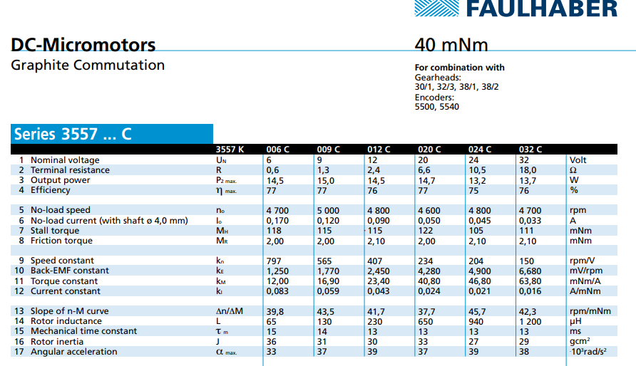

    Als motor zijn er verschillende keuzes mogelijk, maar of dat deze echt lekker sterk zijn?
    Zie bijvoorbeeld de te gebruiken faulhaber motor, deze kost wel eventjes ....251 Euro

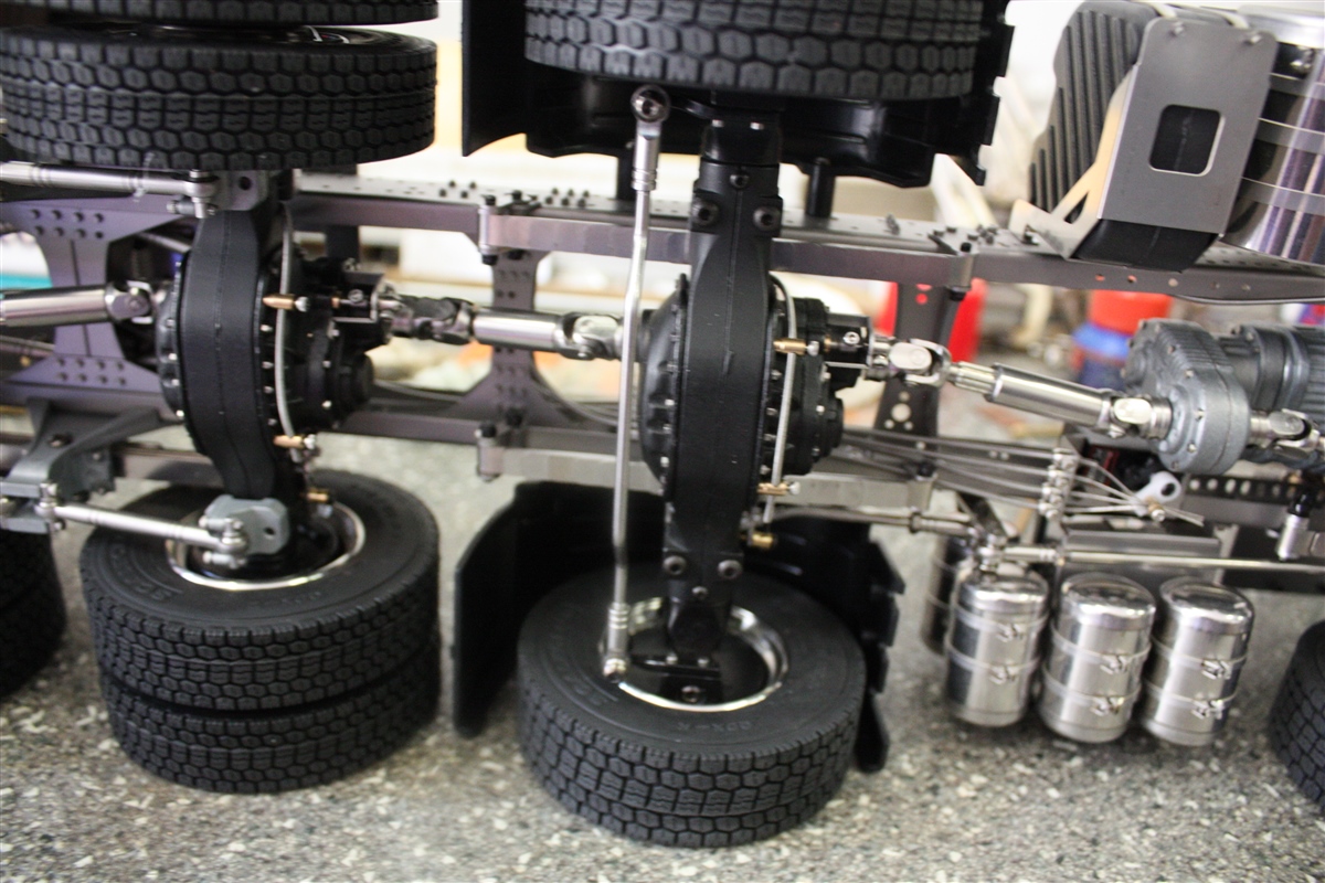

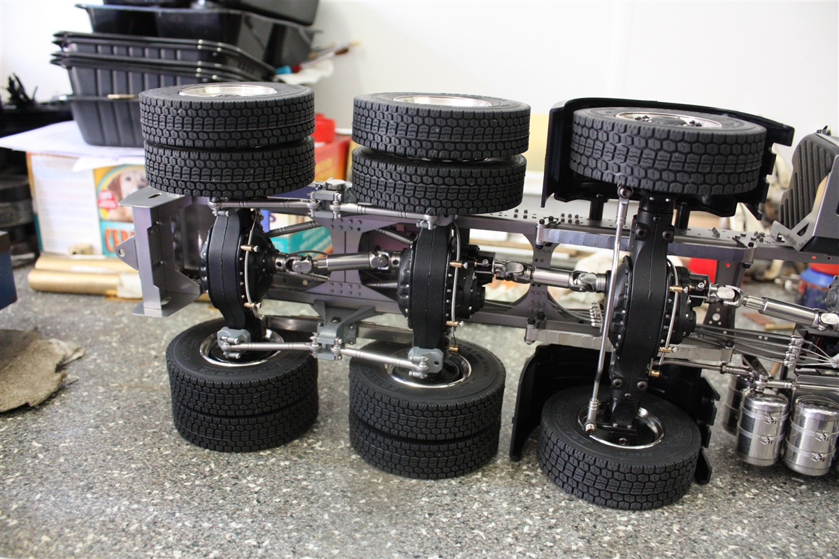

    Dit onderstaande chassis is ook uitermate geschikt voor 8x8 kiepwagens, maar geschikt voor 8x8 haakarm afzetsystemen.
    (vier inschakelbare en uitschakelbare spercadans/differentiëlen)
    Dit is een geheel compleet gebouwd chassis met aandrijfmotor, servo's en planetaire naafreductie.
    (indien noodzakelijk banden vervangen voor terreinbanden)

    Dit zijn erg mooie chassis van Scaleclub piet :) heb er al een paar door mijn handen zien gaan daar Wetronic de vertegenwoordiger is voor Scaleclub in Nederland :).
    Naast de genoemde sper diffs heeft scaleclub nog een extra functie je kan ook de aandrijving naar de volgende as uitschakelen bij de achterassen. Vandaar de hoeveelheid bowden kabels.
    Zover mij bekend hebben andere merken als scaleart, lesu, veroma dit niet in het assortiment.
    Een veel gemaakte fout bij aangedreven voor assen is dat je eigenlijk een regelbare transmissie moet hebben tussen de voor en achterassen. Zodra je gaat sturen met een aangedreven vooras wordt het toerental anders door de draai cirkel van het model.
    Op schaal is dat lastig te realiseren. Lesu heeft de tussenbak F-5020 welke uitschakelbaar is waardoor er een soort frictie aandrijving overblijft op de voorassen of 100% aandrijving.
