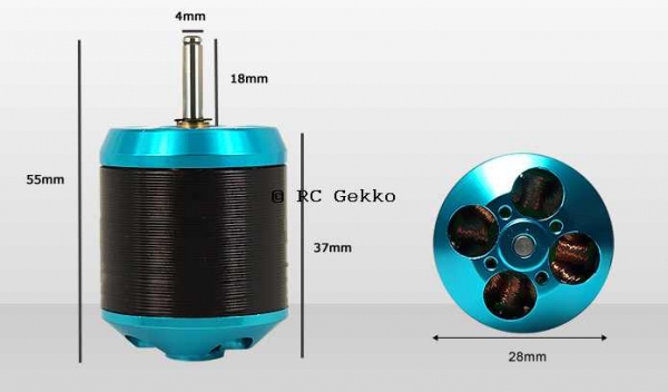

2830, lengte 31 mm, gewicht, 56 gr.
2836, lengte 36 mm, gewicht, 67 gr.
4660, lengte 60 mm, gewicht, 354 gr.
Het lijkt er dus op dat, in de meeste gevallen, het tweede getal de lengte van het motorhuis aangeeft.
2836
full
Is dat de logica die ik zocht? Eigenlijk (te) simpel. :rolleyes:
