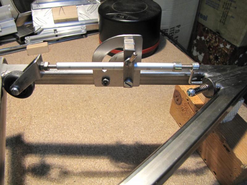

Kleine aanpassing gemaakt; Het wiel kan nu naar boven en naar beneden gedraaid worden. De buis op zichzelf kan ook naar boven en beneden, daardoor is het geheel verstelbaar. Als het wiel op de grond staat, kan het geheel nog naar boven gedraaid worden.
Ik hoop dat die uitleg begrijpelijk is????

Kan het wiel nu nog los zwenken of draait het mee met de zwengel? (weet het, ben een zeikerd :mrgreen: maar vind het wel mooi, zeker als het wiel nog kan zwenken)
Het wiel kan los meedraaien. Dat betekend dat als de aanhanger weg gerold wordt, het wiel alle kanten op kan draaien zonder dat de zwengel mee draait.
En, néé, je bent geen zeikerd, dit is iets waar ik ook rekening mee gehouden heb. Het zwenkwiel draait niet echt 100% los als ik de zwengel draai, meer 99% (er zit nog wel een beetje frictie op).
Ik zal tzt wel een video'tje maken, dan kan je zien hoe het werkt.
Die frictie is ook schaal hoor, in het echt moet je ook het wiel tegenhouden, de keren dat ik er ooit mee bezig geweest ben wel in ieder geval. Krijg je er ook nooit uit, de luchtweerstand is gewoon niet genoeg. Als ik me goed herinner valt de wielbeugel op het eind ook in een sparing om losrammelen te voorkomen.

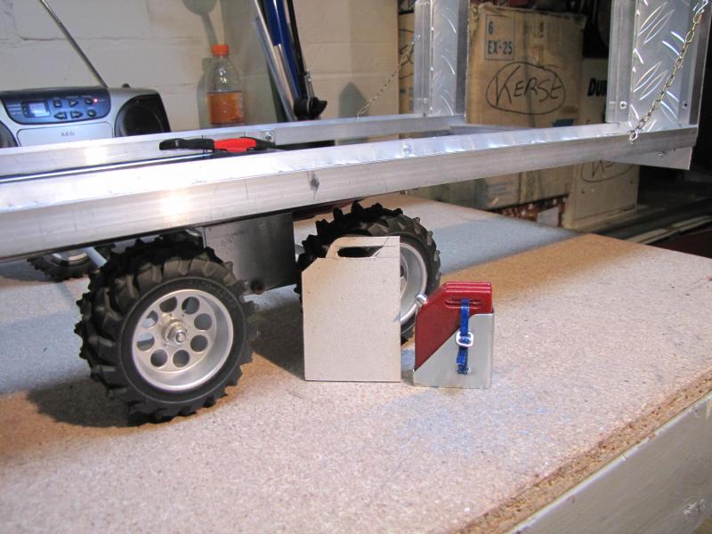

De jerrycan die al eerder maakte vond ik te veel uit de schaal (ik denk dat ik op een schaal van 1:7 terecht ben gekomen). Ik moest dus een nieuwe maken;
Kijk maar naar de kleine jerrycan;
full
Even een mock-up maken van een die volgens mij wat meer in de schaal uitkomt.
full
Dus maar weer eens meten, zagen, lijmen, passen, schuren etc. Het lijkt de goede maat te worden. Hij ligt nu te drogen (de secondenlijm bedoel ik) daarna kan ik hem afwerken.

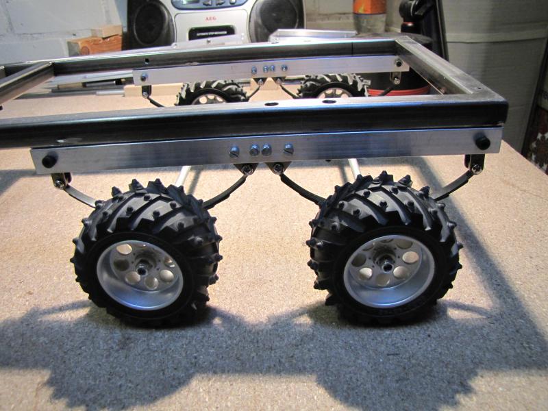

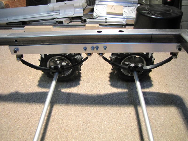

Er waren nogal wat problemen met het uitdenken van diverse dingen, zoals hoe ik de bladveren moest monteren. Dat had nogal wat voeten in aarde. Er moest nogal wat gemaakt worden voordat ik er blij mee was.
Het resultaat;

En;
full
Het oprij gedeelte komt nu wel een stuk hogen te liggen vergeleken met de wipas.

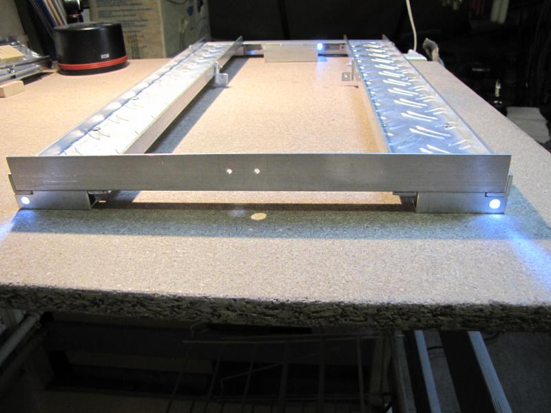

En dan was er de verlichting. Ook zo'n mooi project waar ik een tijd mee bezig ben geweest. Op de volgende foto's kan je zien hoe de verlichting is, maar het oprijgedeelte is niet gemonteerd op de aanhanger. Het geheel is los te halen in geval van werkzaamheden.
full

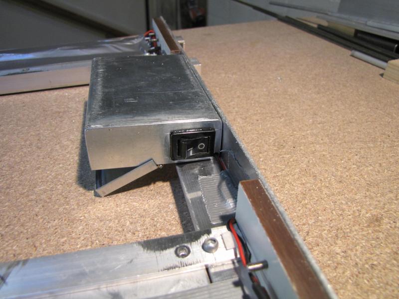

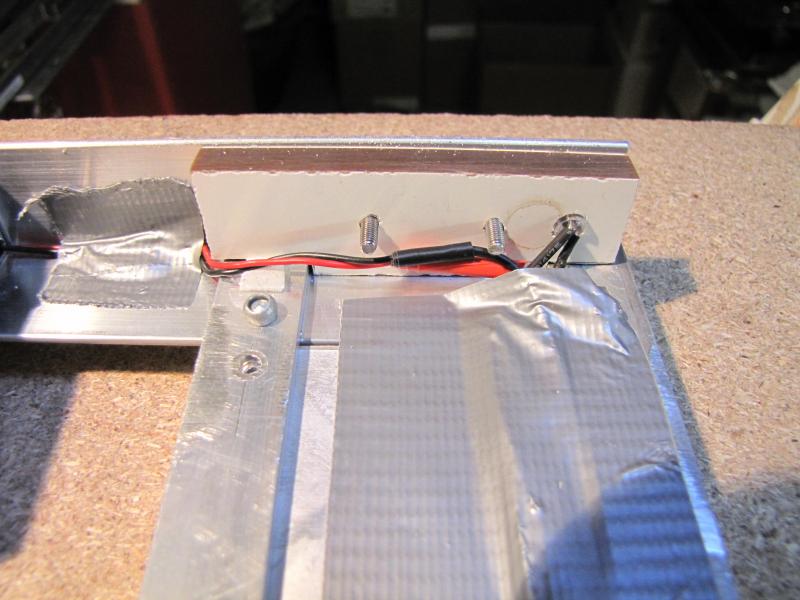

Aan de achterkant is een kistje met een batterij van 9v en een schakelaar om alles aan en uit te zetten. De batterijhouder is met schroefjes vast gezet en kan er af.
full
Hier kan je zien dat de batterij helemaal weggewerkt is.
full
En hier is de schakelaar onder weggewerkt (het oprijgedeelte ligt ondersteboven)
full

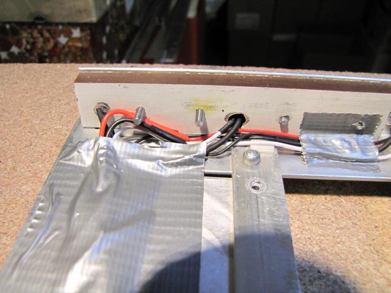

Alles heb ik weggewerkt onder ducttape zodat er geen draden in de weg hingen;
full
full
Het zwenkwiel is aangepast;
full
full

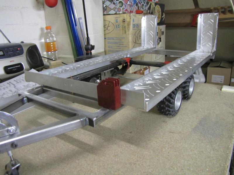

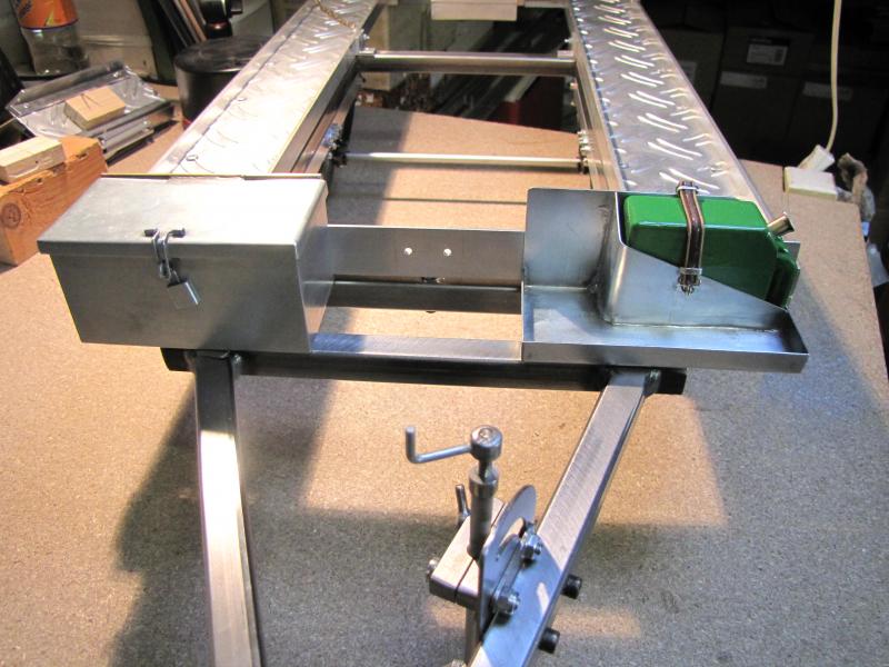

Ook de voorkant is nu bijna klaar. Er moet nog een kan met water komen, die is in de maak.
full
Voor nu de update. Foto's komen later met detailfoto's van de (nieuwe) jerrycan.
