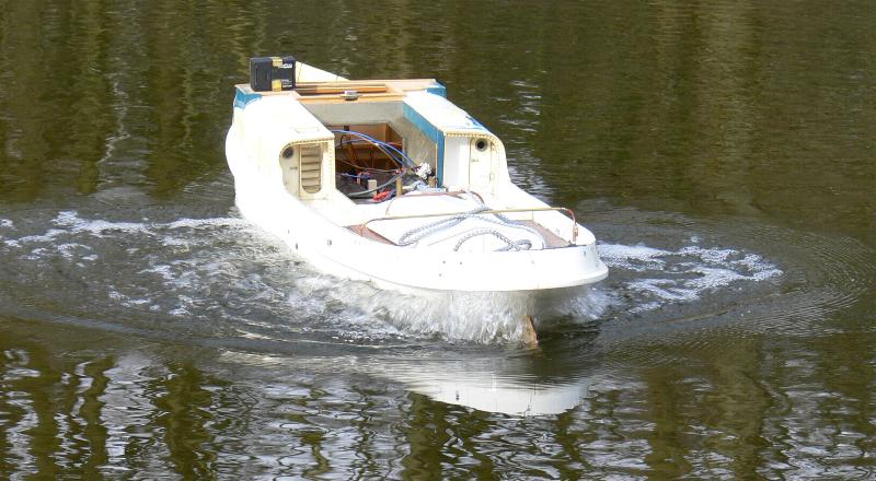

    Volle kracht:
    (Nou ja, "volle kracht"... Ik heb de regelaar tot 60% begrensd, anders kun je vrijwel onder de romp doorkijken..)
    Iets minder dan volle kracht:
    Vanuit stilstand maximaal vooruit:
    En achteruit:
    Achterdek en machinekamerkap (de laatste nog onbewerkt; het wachten is op de goede maat patrijspoorten)
    Onder het achterste rooster zit het roerkwadrant. De roerservo (onderdeks) is nu voorzien van een vertraging, zodat het roer niet in één keer naar stuur- of bakboord klapt. Dat vereist qua stuurmanskunst wat aanpassing. Het roer doet er vier seconden over om tot zijn maximale uitslag te komen, en even lang om terug in het midden te komen. Houdt dus in dat je al neutraal moet gaan sturen vóórdat je de complete bocht gemaakt hebt, anders moet je weer corrigeren. Da's even wennen.
