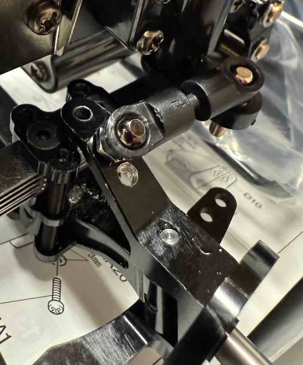

Gisteren geprobeerd de voorassen te vervangen door Lesus assen en vering wegens het te verwachten gewicht erop. Spijtig genoeg de verkeerde assen ontvangen en een andere verbindig gemaakt, gaatje en 3M getapt. Niet helemaal OK. De sturing van de ene as is nog te doen maar de tweede niet. De juiste as niet te vinden. Q-9051 wordt aangegeven maar de foto op de webside van Wetronics klopt niet. De juiste nummer vind ik nergens. Nu proberen een stukje zelf te maken. Wordt vervolgd.

Zit nu ook als gegoten, maar blijft schuin zitten en trekt in de stuuras. De voorste zit goed en werkt goed, achter is moeilijker, heb het gat wel recht geboord maar niet goed genoeg vrees ik. Wacht nu af of de juste as nog komt of zal een aluminium stukje frezen en ertussen plaatsen.

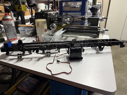

Vandaag wat verder gewerkt, sommige hydraulische verbindingen gemaakt en gepresenteerd op het chassis. Het chassis moet nog verlengd worden en misschien nog een derde achterwiel bijplaatsen.
