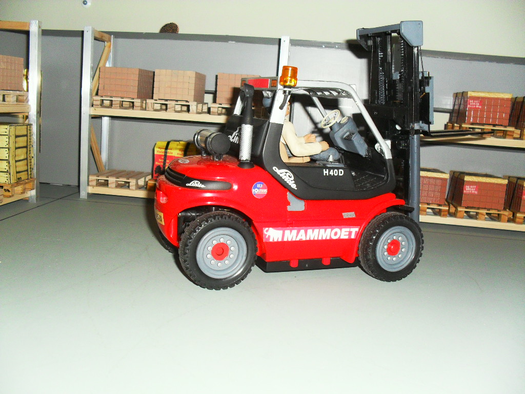

De heftruck gaat dezelfde kleurstelling krijgen als mn Actros.
Zo staat hij er op dit moment bij. De leds worden direct vanaf de ontvanger gevoed.
Ik heb ook een carson heftruck alleen nog in de standaard linde kleuren en met één gewich t er op. zodat die niet gaat kantelen
Weer een stuk gevorderd met het spuitwerk.
Nu rest nog de lampen aan de voorkant maken en de cabine opnieuw in de lak zette, en logo's laten afdrukken

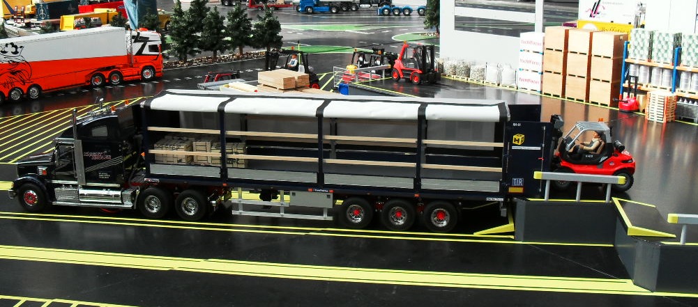

De Carson heftruck is goed aan te passen. Ik heb hem een stuk ingekort zodat ik er mijn trailer mee in kon rijden. Op de vele rijdagen altijd een trekpleister.

De hefboom ingekort, de zwaailamp laten zakken, en de bestuurder met stoel ingekort. Achterop een brandstoftank geplaatst met loodballast.
