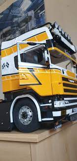

Hallo Bouwers, Ik heb momenteel een Tamiya Scania 770S opgebouwd en wel. Alleen ik had vraag hierover, Is het mogelijk om de deuren werkend te maken dus open en dicht doen zoals hier op de foto? Indien dit mogelijk is of bouwers met deze ervaring hoe doen jullie dit ? graag hoor ik van jullie Yari

Ik ben ook bezig de nieuwe 770S te bouwen. Als ik naar de cabine kijk die voor mij ligt en let op de ruimte bij de A-stijl is het wel erg smal. Het zou theoretisch kunnen alleen wel met een vaste hand en geduld. De foto die je plaats is wel een cabine van een vorig type.
