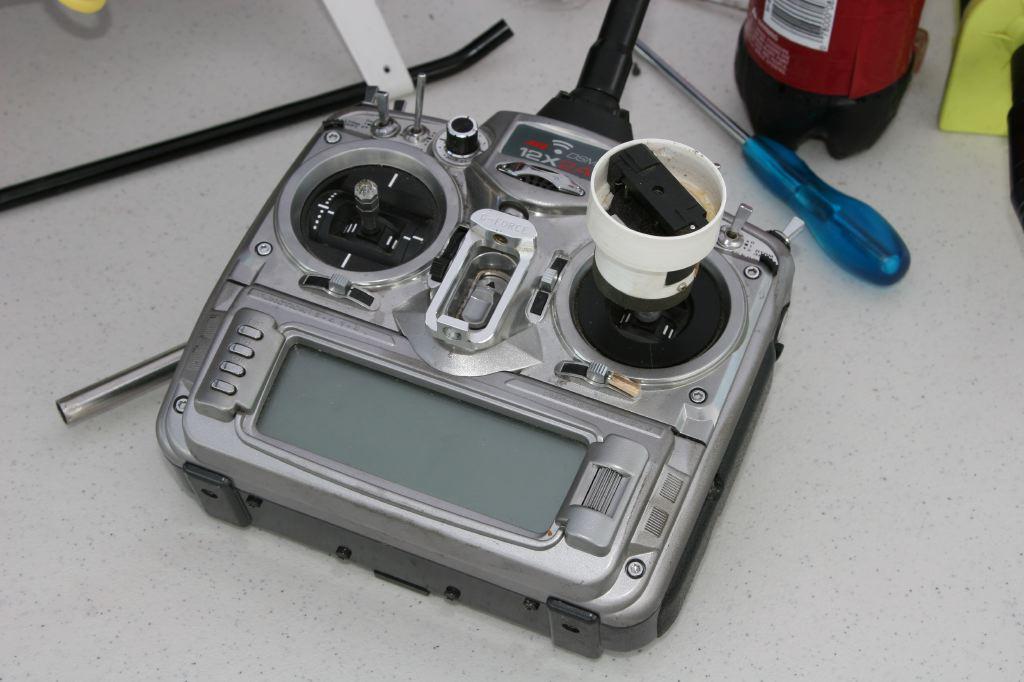

    Interessant discussie op rcgroups, maar wel erg lang. Ik heb het een beetje gelezen, en er zijn me twee dingen opgevallen. Ten eerste, de draaiknop is één ding, maar het gaat om de hele ergonomie van de zender die aangepast moet zijn aan de specifieke éénhandige (éénarmige?) gebruiker. Een zenderpult mag een minimum voorwaarde lijken, maar zijn er misschien andere mogelijkheden voor de gebruiker om de zender vast te houden met of zonder prothese. En ten tweede, de stick van de donorzender moet geschikt zijn om de draden van de stuur-potmeter doorheen te voeren, en dat is lang niet altijd makkelijk. De operatie om een Taranis stick te modificeren zoals Aloft beschrijft in het linkje van Bruno vind ik persoonlijk al behoorlijk tricky, en misschien is het bij een Futaba wel helemaal niet mogelijk.
    En dan een persoonlijke mening: ik vind het koppelen van de gas-regeling aan de 3-as stick niet erg handig, zijn er misschien andere mogelijkheden voor de potentiële gebruiker? Hij heeft kennelijk al gevlogen met een prothese om de linker stick te bedienen, met weliswaar een bijna crash tot gevolg, maar behoort het alléén bedienen van het gas met die knuppel misschien wel tot de mogelijkheden (maar waarschijnlijk dan idd. in combinatie met een pult)?
    Wat overigens ook blijkt uit het rcgroups verhaal is dat het gebruik van een flightsim knuppel alléén maar te doen is als die op een solide ondergrond bevestigd is.

    Ik zou een knuppel op maat maken met b.v. de 3-assige Taranis gimbal en dan via een arduino bedraad of draadloos naar de zender. Gebruikersgemak moet optimaal zijn. Niets is vervelender dan je te storen aan een (zwaar) apparaat dat niet goed in de hand ligt. Zeker als je maar 1 hand hebt lijkt me. Misschien zou je iets kunnen maken wat klemt om je arm/pols. Gas kan ook via een slider die je b.v. met je pink bedient. Of gas via een voetpedaal. Verder zou ik niet aan een dikke kabel willen zitten, maar lekker draadloos of aan een simpel trainerpoort snoertje. Arduino is extra complexiteit, maar dat is een meeraderige dikke kabel met connectors ook. Het geheel aan elkaar solderen lijkt me zeker geen optie.
    Je kunt met een oplossing als deze met elke zender/toestel vliegen, ook die van anderen.

    Beste, ik lees net dit topic, volgens mij kan dit makkelijk, er zijn in de handel voor de taranis Horus gewoon draaisticks te koop, deze heb ik in een ander forumdeel in mijn zender gebruikt (werkschepen), de stick is groot genoeg om er eventueel een slider op vast te lijmen voor het gas(30mm), je hebt dan pitch en roll op de stick en rudder op de draaiknop, gas op de slider bovenop de draaikop, heb je een taranis zender is dit makkelijk in elkaar te zetten.
    en werkt bijna net zo als in een echt vliegtuig, ik woon wat ver (Belgie) maar ik denk dat er zeker modelbouwers in de buurt zitten die dit kunnen doen,
    Moet het nodig zijn wil ik hen gerust vertellen hoe. (adressen voor de spullen en hoe en wat te solderen, programmeren etc...)
    Vaak vind ik toch dat mensen het hier wat ver zoeken, haal ergens zo'n stick en een 10k slider wat oude telefoondraad en klaar is kees!

    Hoi, effe een update.
    We zijn gisteren bij Marten op bezoek geweest om een en ander concreet af te spreken.
    We gaan dus wel degelijk verder met een Taranis zender, de X9D. Hierop wordt de gimbal gemonteerd die Max Z in post 33 voorstelde.
    De handgreep zal vervangen worden door een 3D geprinte versie naar voorbeeld van een game joystick.
    De drukknop zal vervangen worden door een potmeter die bovenop zal gemonteerd worden en zodoende met de duim kan bediend worden hiermee zal het gas bediend worden.
    Extra functies zoals flaps gaan we niet gebruiken. Dit alles wordt in een nog aan te kopen of te maken pult geplaatst.
    Initieel zal Hans nog "aan de kabel" vliegen uit veiligheids oogpunt.
    Momenteel is het nog een beetje de vraag of we de Taranis als slave kunnen koppelen aan een Futaba zender, gisteren werkte dit nog niet feilloos.
    Hiervoor zal Marten bij Corrien te rade gaan.
    Mocht dit niet lukken zal er een tweede Taranis aangekocht worden.
    Wordt vervolgd...
