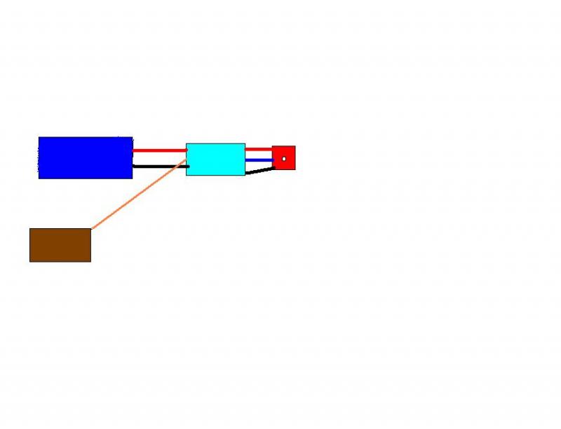

als je nog wilt weten hoe je alles aansluit het moet zo
full
Blauw=Battery
Licht blauw=regelaar
Rood=Motor
Bruin=Ontvanger
De gekleurde lijnen zijn de kabels
M.V.G James
