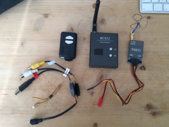

Hallo heren,
Wie kan mij vertellen met tekst of/en foto hij ik deze en zender aansluit aan de iOSD mini van DJI.

Even bij dji de manual downloaden, daar staat schema in.
Keuring met codering welke draad waar voor is. geel is video in op de dji mini iosd, en oranje geel is video uit, en die moet op de video in van je video zender..
Oké ik ga er meer aan de gang.
Dank je wel voor de info.
