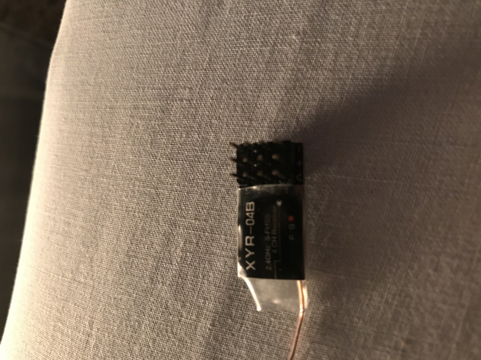

Ik heb een 4 channel receiver 2,4ghz gekocht. Ik zie 4x3=12 pennen dus voor 4 servos..zie foto. Hoe krijgt de receiver de spanning?
Graag jullie hulp.

De spanning moet komen op een van de 4 servo aansluitingen.
Het signaal van ieder van de 4 servo aansluitingen zal komen op de pennen het dichtst bij het midden van de ontvanger, de plus komt/staat op de middelste rij pennen, de min op de buitenste rij.
Wanneer je maximaal 3 servo's aansluit heb je één blokje van 3 pennen over voor de aansluiting van de voedingsspanning.
In geval je 4 servo's aansluiten wil zal je een Y-kabel moeten gebruiken waarbij je het ene eind aan de ontvanger aansluit en op de andere uiteinden de 4e servo én de voedingsspanning.
Wanneer je een elektronische snelheidsregelaar (ESC) gebruikt voor een elektro motor en deze heeft een BEC (Battery Eliminator Circuit) zal deze een spanning van 5 volt zetten op de uitgang van de snelheidsregelaar, deze voorziet dan de ontvanger en servo's van spanning.
Let er in dat geval op dat de BEC voldoende stroom kan leveren voor de servo's.
