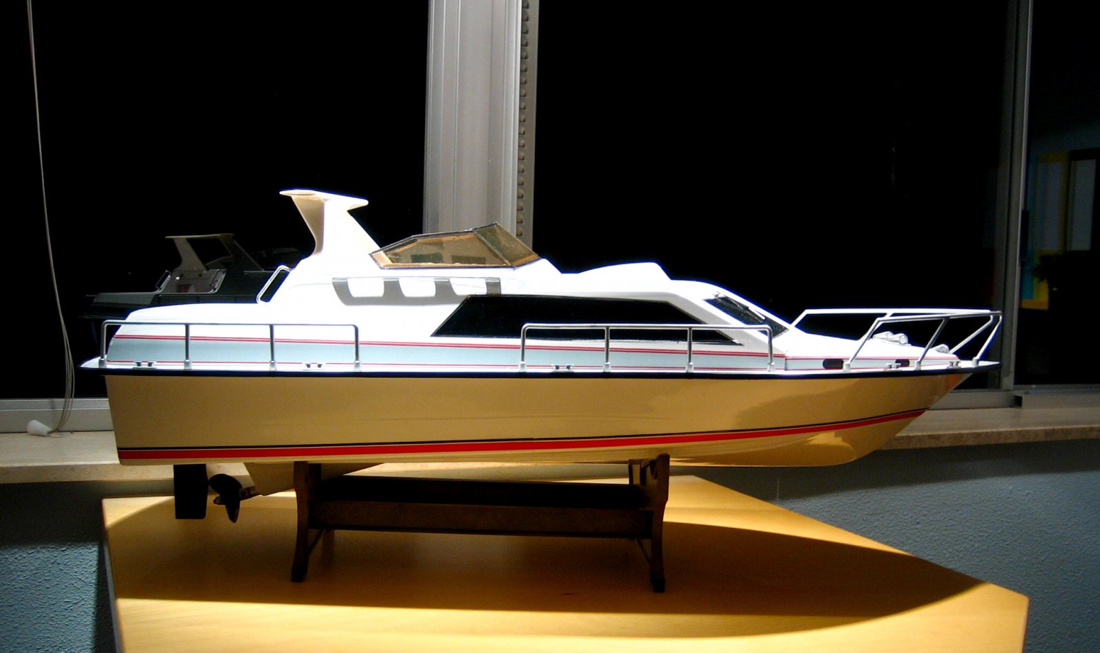

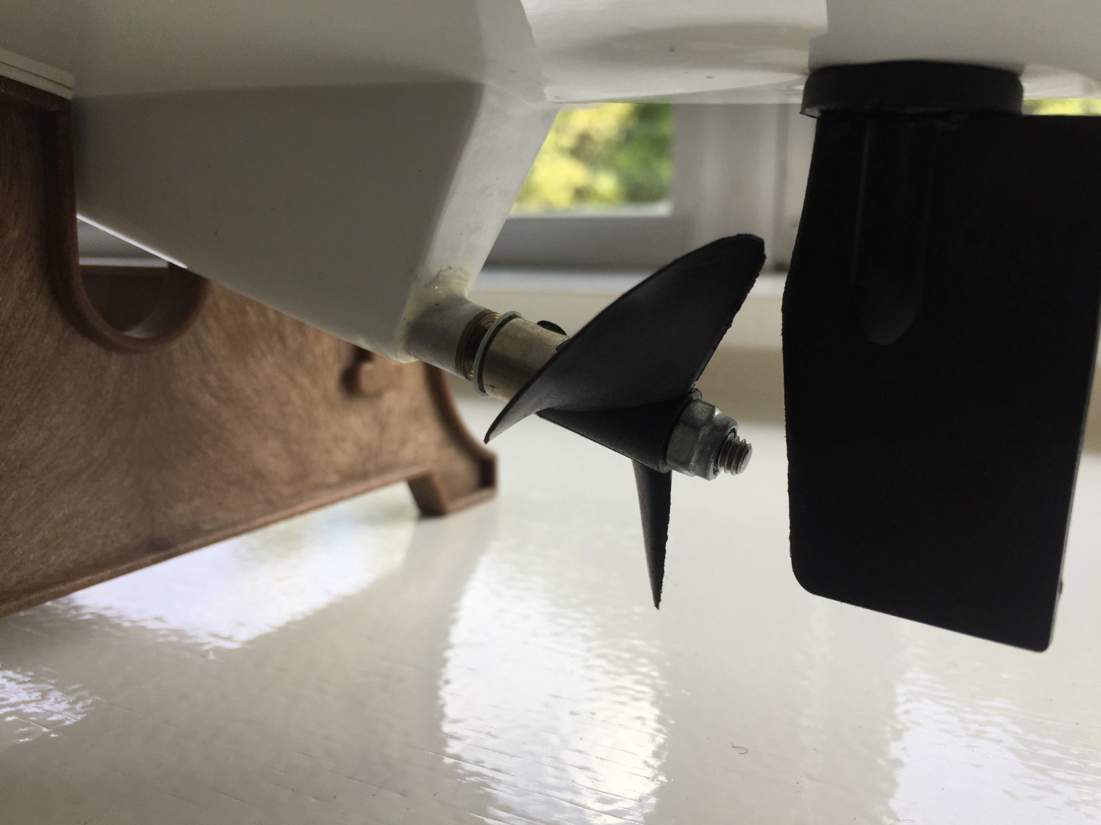

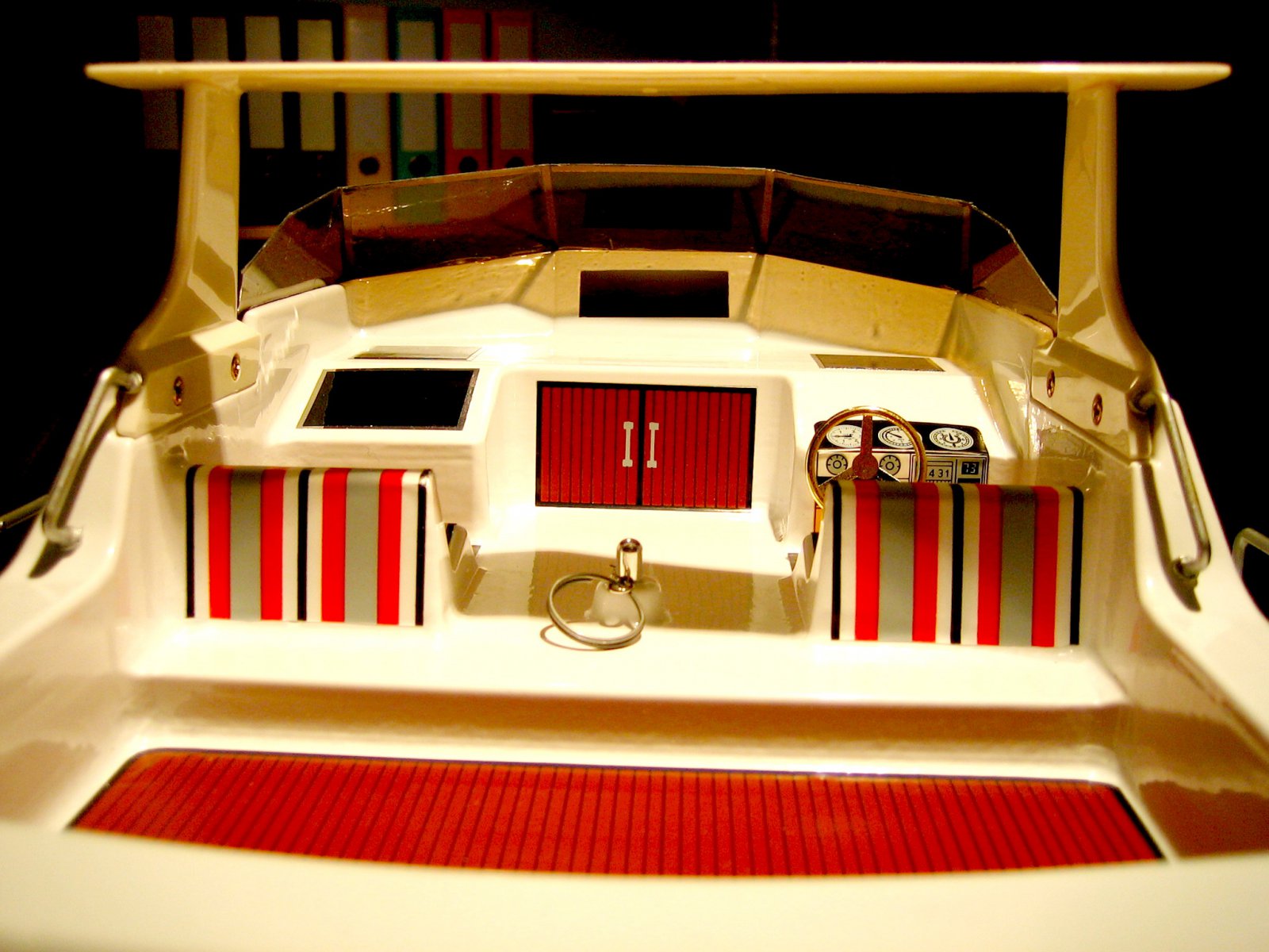

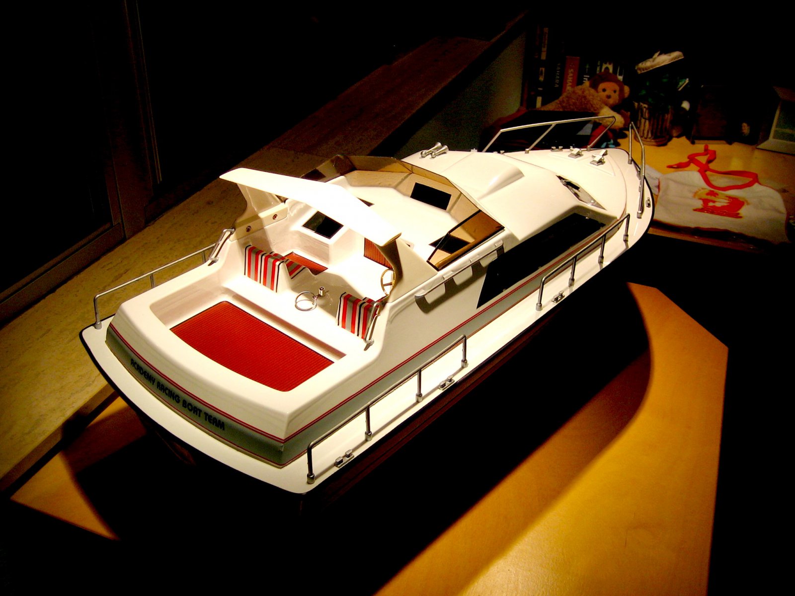

    Bedankt voor alle tips en uitleg, en leuk Poebe, dat ik deze boot om de zelfde reden wilde: tweede helft jaren 80 zag ik 'm steeds in de modelbouwwinkel. Pas in 2004 heb ik 'm uiteindelijk gekocht. Foto's:
    2005 pb 016.jpg 2005 pb 017.jpg 2005 pb 019.jpg 2005 pb 018.jpg 2005 pb 021.jpg 2005 pb 022.jpg 2005 pb 023.jpg 2005 pb 020.jpg
