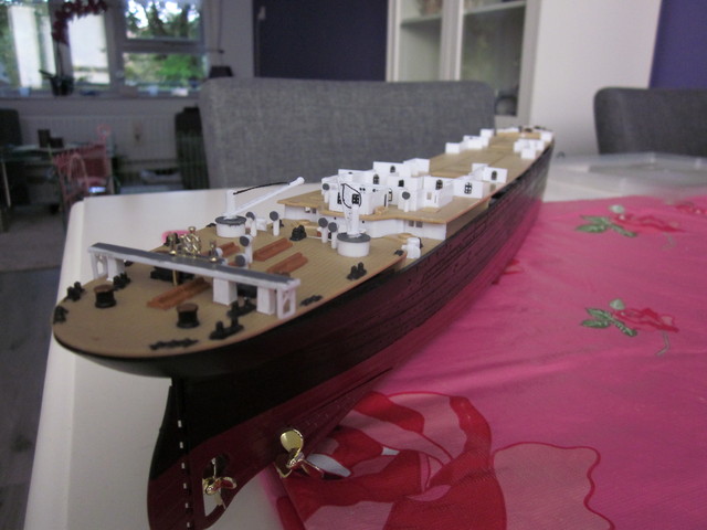

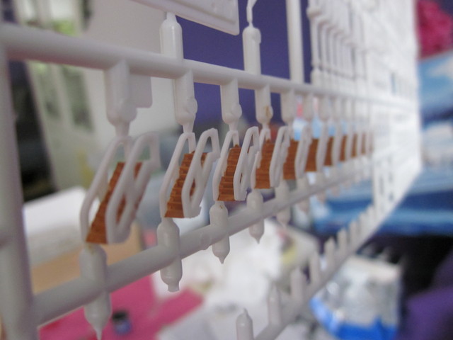

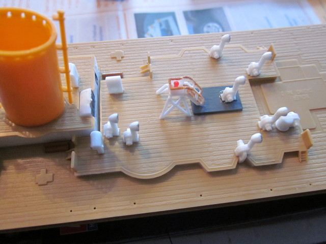

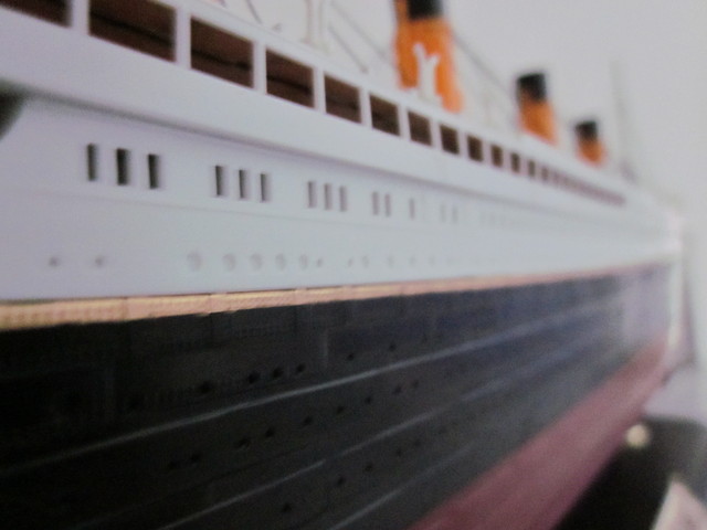

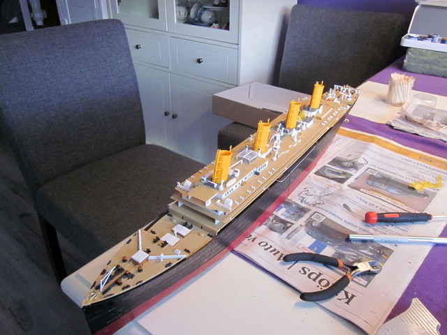

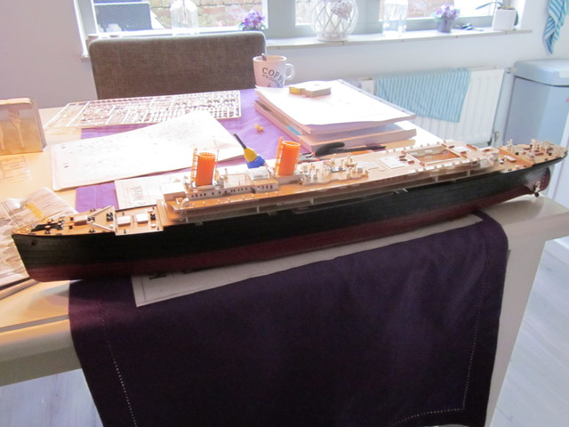

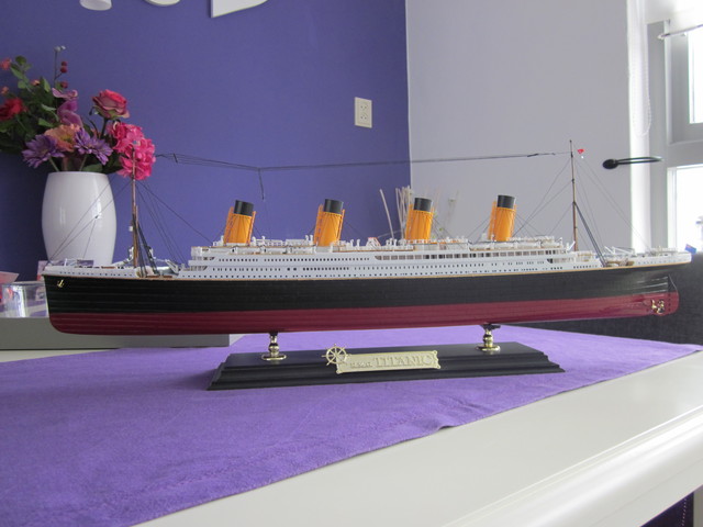

ik heb een titanic gebouwd het was ook mijn eerste bouwdoos die ik maakte zie hier mijn bouw van de titanic
De gouden lijn!!
Dit is ze dan het eind resultaat
mooi gedaan :D
om eerlijk te zijn was m'n eerste gedachte dat 't hier om een RC model zou gaan (wat gezien alle details zéker mooi zou zijn :))
wat me alleen opviel was dat 't dek de standaard bruine plastic-kleur heeft gehouden...
als 't plastic na verloop van tijd de ''nieuwigheid'' verliest is er kans dat de kleur minder mooi word...:?
veel plezier met 't schip :)
groet,
Hoogvlieger
mijn complimenten, super mooi afgewerkt!
zit de voet waar de titanic op staat bij het model bij?
zoniet, waar heb je deze dan gekocht.
Bedankt allemaal voor de reacties :) ben ook super trots op mijn eerste bouw werk!!!!! heeft me veel geduld gekost maar ik ben een beetje een perfectionist ik hou niet van afgeraffeld of half werk!! gr richard
