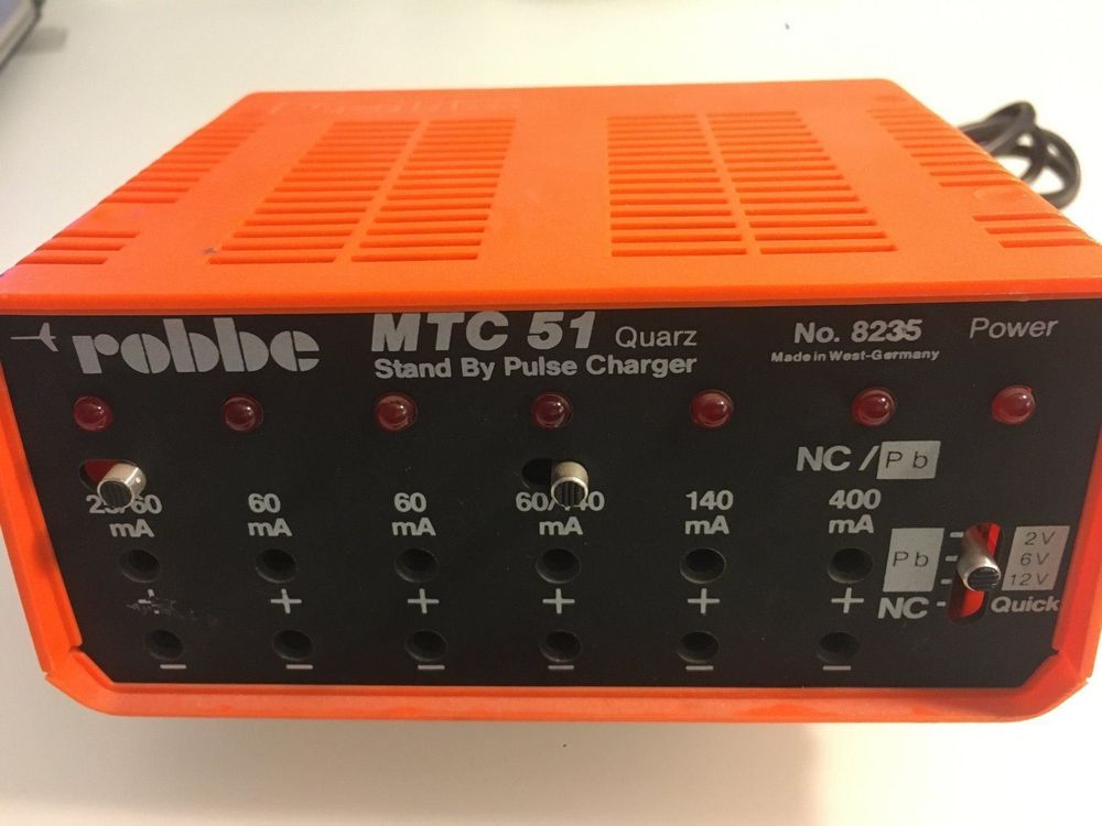

Beste, Weet iemand hoe deze werkt qua laden, als ik er een accu op aansluit gaat het ledje even branden en daarna knipperen… hoor het graag..
Met zo'n lader kan eigenlijk weinig mis gaan. Het is allemaal zelfverklarend. Wat voor een accu wil je laden en hoe sluit je deze aan en hoe stel je, in dien van toepassing, de schakelaar in?
12v pb dus ik sluit deze aan op de meest rechtse aansluiting met het schakelaartje op 12V, maar ik ben meer benieuwd wat het ledje aangeeft bij continu branden of knipperen
Op het Internet vind ik geen handleiding voor deze lader. Wel een handleiding gevonden van een Robbe lader uit dezelfde familie. Deze https://www.manualslib.de/manual/226092/Robbe-Lader-6.html Maar daar is niets te vinden over een knipperende Led. Een continu brandende led geeft volgens deze handleiding aan dat er wordt geladen. Blijft de led na het aansluiten van de accu uit, dan is er iets mis. B.v de accu verkeerd om aangesloten. Kan alleen bedenken dat er iets mis is met de aangesloten loodaccu en dat de lader deze weigert te laden. Heb je de spanning van de accu gemeten? Mogelijk is die heel erg laag.
Een MTC lader geeft met het aantal knippers aan hoeveel uur er geladen gaat worden. Op de meest rechter uitgang is dat 7 keer, op de andere uitgangen is dat 14 keer. Na het knipperen blijft de led rood branden tot het laden is beëindigd. Daarna schakelt de lader over op druppelladen, waarbij je de led steeds even zeer kortstondig ziet oplichten.
