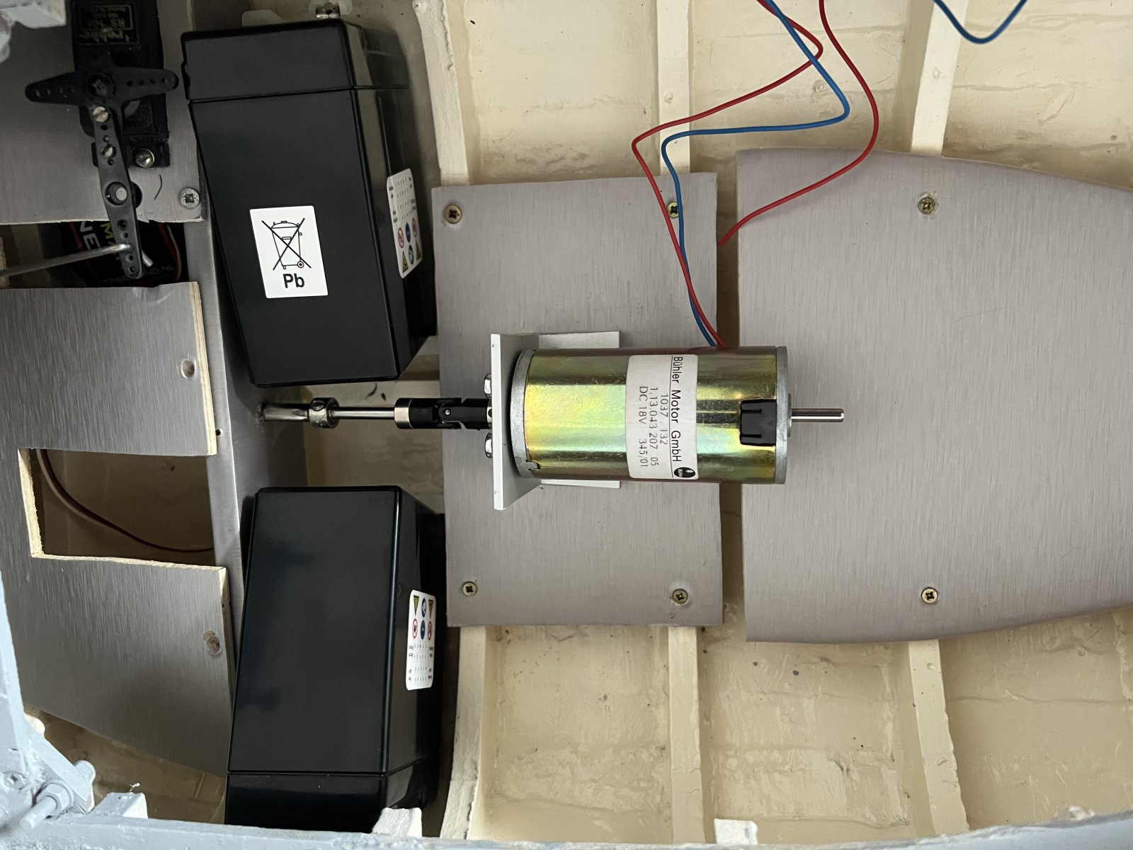

Topic omhoog schoppen. Mijn excuus daarvoor. Met de tijd der jaren is er inmiddels in de machinekamer het een en ander veranderd. We zijn van een Hectoperm naar Een Bühler motor gegaan. De Zonv-03. Deze motor wordt gevoed door twee lood accu’s van 6 Volt 6 Amp in serie geschakeld. Een foto voor een impressie.
