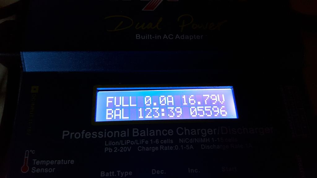

Accu teveel bij laden?
Hoe ver vlieg je de lipo leeg Oskar ? Ik houdt zelf altijd 3,6 v per cell aan onbelast, dus 14,4 v . Als mijn quad gaat piepen op 14,1 v belast ga ik landen.
Hij is 2 uur bezig geweest.
Als de bedoeling was dat ie in bv 30/60 min vol zat dan is hij nog even bezig geweest met balanceren. Dit telt op bij de laad capaciteit.
Hoe dan ook zal je wel bijna tegen leeg aangezeten hebben. Ietjes korter vliegen mag dan wel.
Uit ervaring weet ik dat wanneer een lipo zo lang bezig is met balanceren er zo goed als zeker een cel niet meer helemaal goed is. Meestal het begin van het einde van de cel.
Ik was er al een beetje bang voor.
Ik ben dan iets te ver gegaan denk ik. 3,3v is het zowiezo wel geweest vrees ik.
ff mijn waardes aanpassen in de taranis enz....
Dat zijn bij mij idd ook niet de beste accu's meer die dat doen.
Als je een lader hebt die ook nog de inwendige weerstand kan nameten dan zie je het vrij snel terug aan de hoge waardes of grote verschillen.
