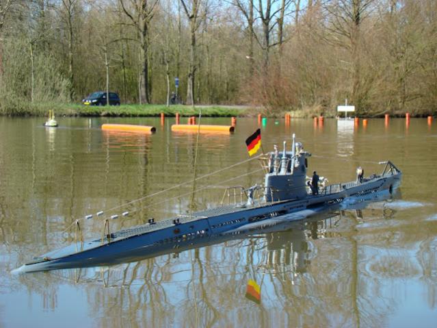

tenslotte even een foto van de vaart dag ;)

Die vlag.... ik heb nog wel 2 dubbelzijdig op stof gedrukte kriegsmarine vlaggen op de juiste schaal liggen. Mocht je interesse hebben stuur maar even een pb-tje. ;)
