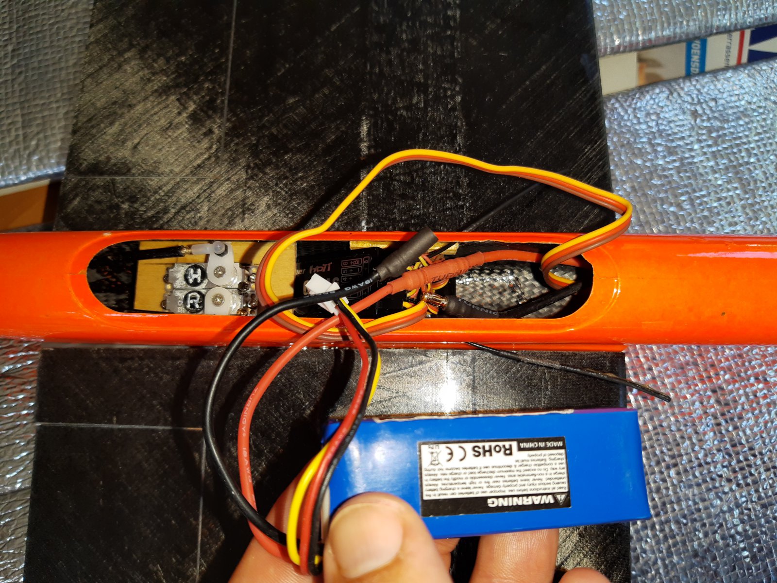

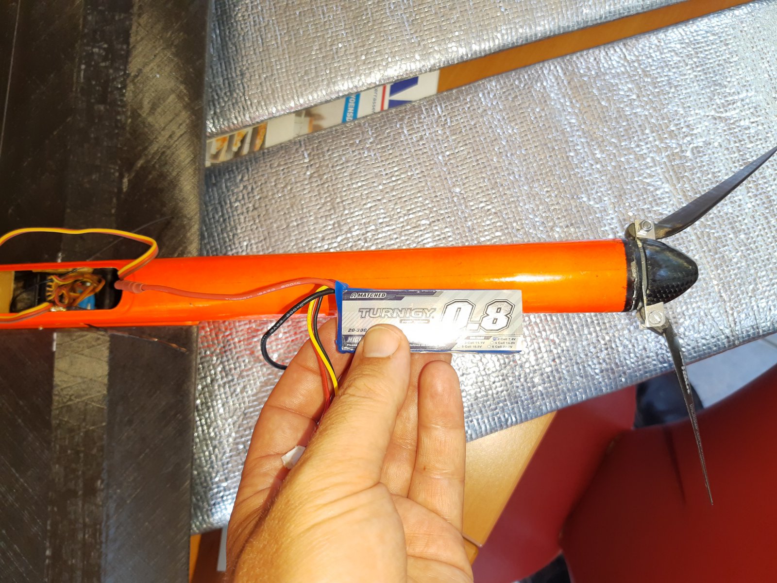

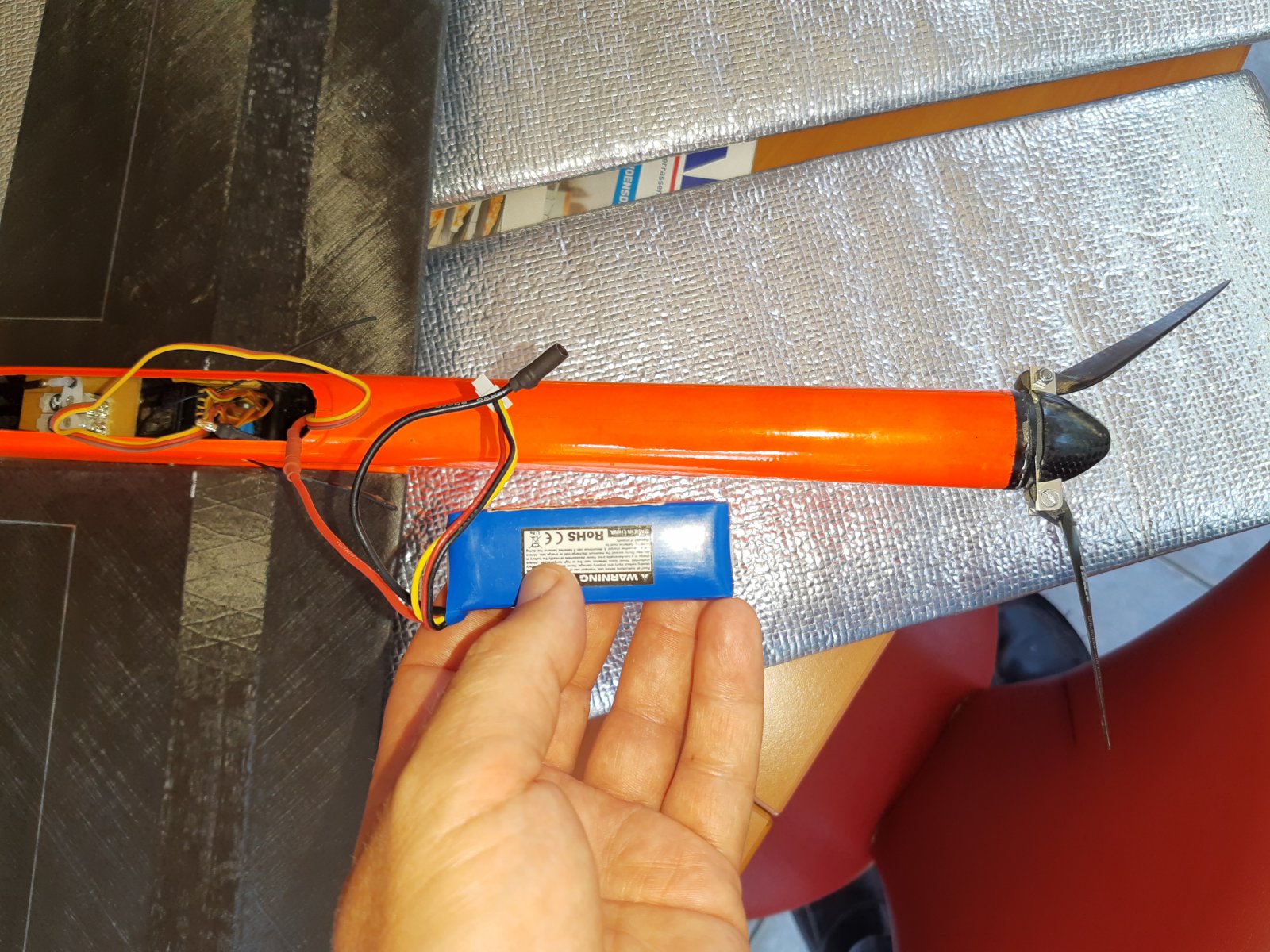

Ik heb een nymbus f5j 400 waarin vooraan een brushless outrunner. Daarachter de regelaar. Specifiek aan de nymbus is dat ie enkel een opening onder de vleugel aan de onderkant heeft waar alles door moet. Van daar is het een heel end naar de neus' De accu 2s 850 moet zo ver mogelijk naar voor in de romp voor het zwaartepunt. Ze past netjes door de opening maar dan moet ze dus naar voor zonder de draaiende behuizing van de motor te raken e als ze voorin zit zonder bij het minste naar achter te glijden. Velcro vooraan lijkt me geen optie omdat je het pack vooraan niet tegen de romp kan aandrukken. Het toestel is heel licht en dat zou ik ook graag zo.houden. Ik zou de motor er graag in de toekomst terug achteruit willen kunnen uitschuiven, dus liefst geen permanent blokkerende oplossing. Iemand suggesties?
Kijken hoe ver hij naar voren moet om het CG goed te krijgen. Accu op een dun plaatje GFK plakken met plakband, dun is 0,8 tot 1mm, lang genoeg maken om de accu te fixeren met een stukje velcro onder de vleugelopening. De accu trek je er dan makkelijk uit en is goed te fixeren. Je kan meerdere plaatjes maken voor meerdere accu's. GJ

Is uiteindelijk een eenvoudig plastic latje geworden dat iets flexibeler is want moest over een 2mm carbonnen staafje dat net daar passeert als uitrichtingspen voor de vleugel. Maar zelfs met serieus schudden houdt het nu wel zijn plaats... Straks hopelijk even testen Merci allemaal!
