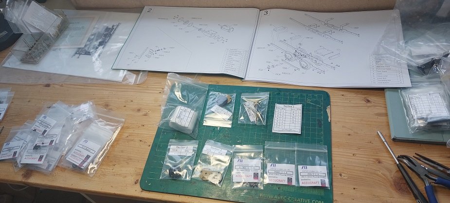

De hardware zit in "Aster" zakjes en de specifieke onderdelen in de zakjes met de onderdeel nummers die overeenkomen in de illustraties.
Kan niet verkeert gaan en de meeste hardware zakjes hebben nog een extra schroefje, ringetje, imbusje, etc.
Achter in de catalogus staat de lijst met welke schroefjes in welke sectie gebruikt worden, stuklijst.

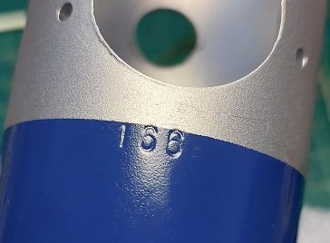

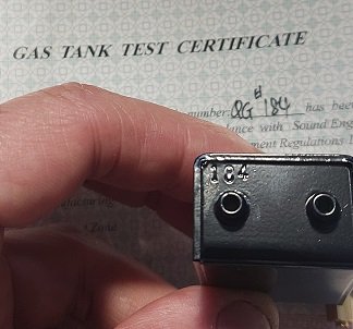

Er waren twee certificaten meegeleverd, een voor de ketel en een voor de gastank.
Gastank: Serie nummer #184
Maar de Ketel......:
Het zou #136 moeten zijn.....
En dit staat op de ketel!
Volgens mij staat daar #166.....toch?
Hopelijk heb ik dit niet nodig.......als er wat verkeert gaat.....dan :oops:

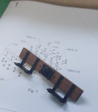

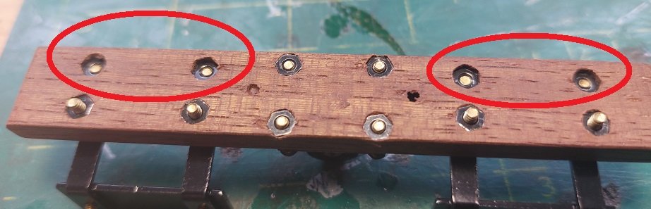

We beginnen met de buffer beams en de ketel zadel.
Op letten dat de bovenste rij schroeven korter zijn(M2x6) dan de onderste(M2x8), dus de moeren moeten dieper verzonken zitten in het hout.
Dit omdat dit gedeelte tegen het frame aan komt, moest ze wel met een boortje dieper uithalen ;)

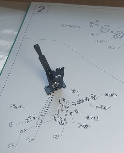

Heeft weer 2 onderdelen, de ganghandel (ze noemen dat de "reverser! lever") en de cilinders.
Bij de ganghandel gaan we weer friemelen, pas op het E-ringetje van 1,5mm (je hebt nog 1 reserve!)
Maar met een klein punttangetje gaat het goed.

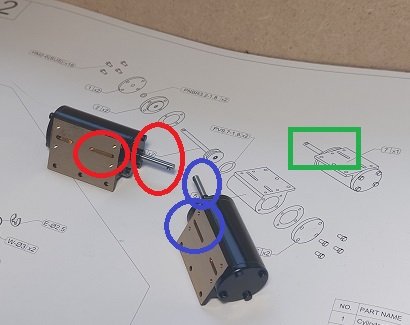

Met de cilinders komt het serieuze werk.
Hier gebruik ik stoomolie (Van Round House, omdat ik daar een liter van heb staan) voor de O-ringen, etc.
Let op, ze zijn links en rechts handig.........................done it............:frustie:
Je kunt ze eenzijdig maken met de deksels verkeerdom te monteren, kom je vanzelf achter.
Maar de lange stoom slot moet aan de achterkant zitten
De zuigerstang gaat soepel in en uit, anders nog een extra drupje stoomolie door de poortjes naar binnen laten zuigen.
Verder geen problemen

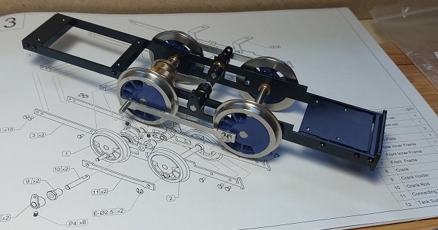

Hier gaat het frame in elkaar.
De gaten voor de wiellagerbussen de verf uithalen met een boortje/schuurpapiertje.
Bij RH was er niks geschilderd! Daar moet je zelf de spullen in de hecht primer en 2K lak zetten.
Dat hoeft bij Accucraft niet!
Het is goede (harde!) lak die ze gebruiken, dus denk dat het later alleen maar lichtjes opschuren wordt.
Maar als er gesoldeerd moet gaan worden, dan zal ik het toch moeten paintstrippen :oops:
De slipexcentrieken zitten al op de assen en de wielen zitten er ook al op gekrompen.
Het is wel wat dunner staal dan die van RH, maar eenmaal in elkaar voelt het voldoende aan, ik denk ook door die grote vierkante plaat voorin, die de boel haaks houdt :thumbsup:

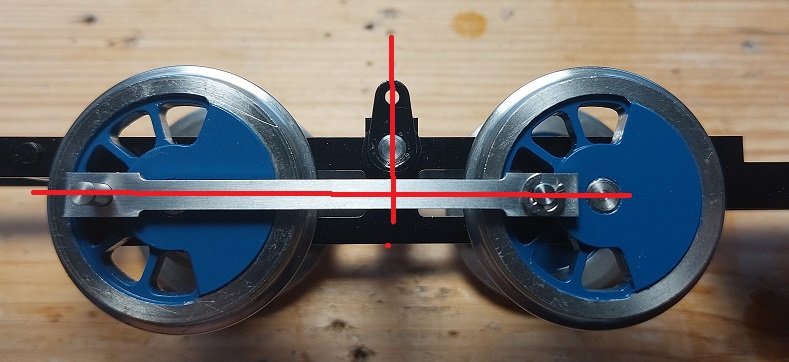

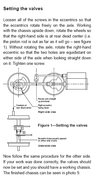

Hier kun je al rekening houden met de "valve timing", afstelling van de stoompoorten.
Het is een simpele voldruk machine, dus geen ingewikkelde vooropeningen/overlappingen en dergelijke.
Hieronder de basispositie van de excentrieken die met een imbusje te verstellen zijn.
Dus de excentriek zo zetten dat het gaffeltje haaks staat op de aslijn, heeft bij mij gewerkt :yes:
Het drijfwerk nu loopt soepel in 1 keer (zo uit de doos ;))

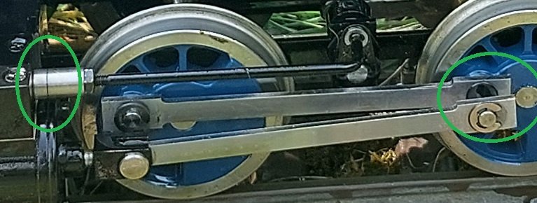

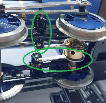

Ohoh....... op deze tekening staat iets wat niet klopt :confused:
Hier laten ze zien hoe de (linker in rijrichting)excentriekstang zit ten opzichte van de gaffel door het frame
Ook zie je hier dat de binnengaffel ten opzichte van de buitenkant, haaks op elkaar zou staan......:mad:
Dit is niet zo, de twee gaffels staan precies in lijn, kan niet anders, omdat Accucraft er vlakke kanten op de assen heeft gemaakt voor de imbusschroefjes op vast te zetten :thumbsup:
De andere kant (rechter in rijrichting) excentriek zit wel goed, de excentriekstangen gaan alleen heen en weer, en niet op en neer!
Hieronder zoals het moet zitten:
Foutje, ach wie let daar nu op ;)

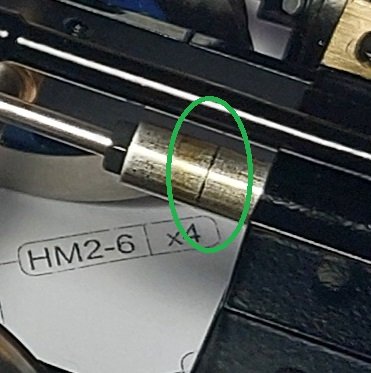

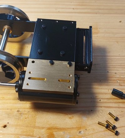

Eerst de cilinderblokken aan het frame met (maar) 3 messing M2 schroefjes
En daarop komt dan de schuifblokken, is 1 unit, cilinderschuiven en richtingsschuif.
Op de schuiven staat een streepje, die in de voorste positie op-lijnt met het huis.
Dus de richtingsschuif in de voorstand en de cilinderschuiven in de voorste openstand naar binnen.
Deze afstelling in combinatie van de excentrieken, bepalen de vulling/timing van de stoompoorten.
In het groene cirkeltje zie nog het borgmoertje los
Hieronder zie zo'n streepje dat gelijk met het blok moet komen in de verst-mogelijke positie naar binnen, dit geldt voor alle drie de schuiven. In dit plaatje hieronder zie je de schuif van de ganghandel in de achterste stand zoals boven.

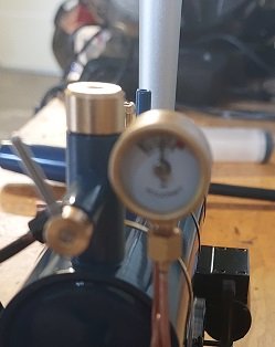

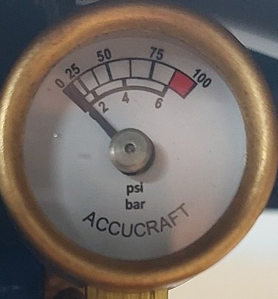

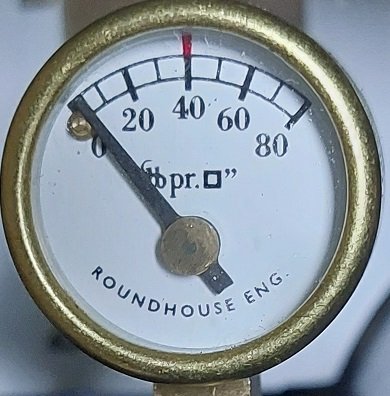

Omdat ik er ook gelijke een manometer bij besteld heb (zit niet standaard in de kit) komt die er ook op, staat dus niet in de catalogus
Ik moet zeggen dat de RH manometer een duidelijke schaalverdeling heeft en een langere wijzer, leest net wat fijner af
Links de Accucraft en rechts de RH
De veiligheid gaat bij de Ruby bij 4bar(!) indicatie helemaal open.
Ik heb bij de Billy van RH de veiligheid op 40 PSI (2,8 bar) gezet
En als je weet dat de Ruby al bij 1 bar goed rond draait, dan is dat moeilijk af te lezen.
Maar ik weet niet hoe nauwkeurig ze zijn :weetnie:

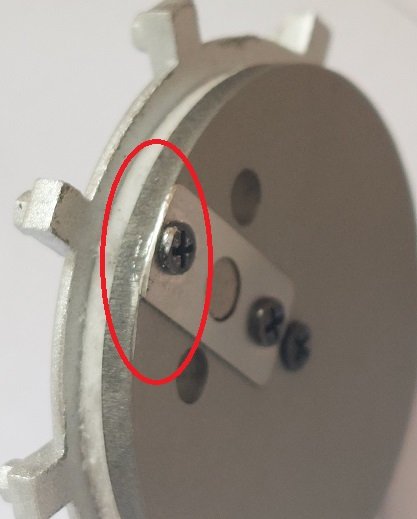

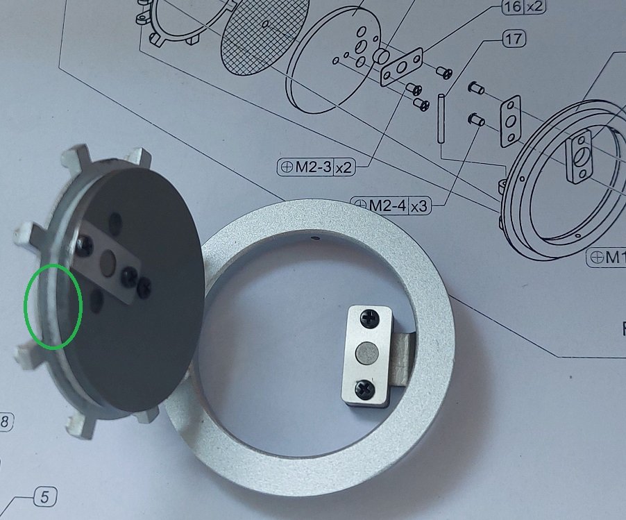

Als tweede onderdeel van deze sectie is ook de vuurdeur, maar wordt op dit moment niet in de ketel geschroefd vanwege de toegankelijkheid van de schroefjes om de ketel op het zadel vast te zetten
Het plaatje dat het magneetje op z'n plek houd is iets te lang, en zal wat afgevijld moeten worden, zodat het deurtje netjes dicht valt :thumbsup:

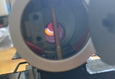

De brander heeft een stelring om het lucht/gasmengsel te kunnen afstellen.
Nu kan ik nergens in de literatuur/media vinden wat de uitgangspositie moet zijn.
Dus "sound engineering" in het midden, half gesloten/open. Kan het twee kanten op.
We zullen gaan zien

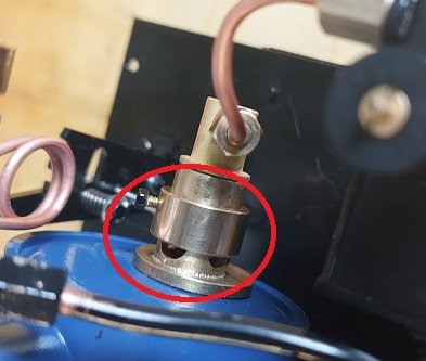

Voordat de ketel erop gaat het smeertoestel monteren, omdat de stoomleiding onder de ketel doorgaat.

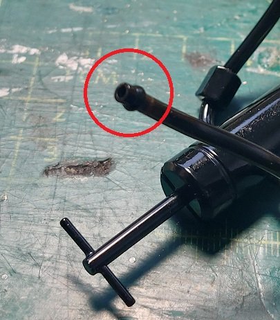

Maar....... de pijpaansluitingen is niet over nagedacht.
Die van het Gas zijn perfect, waarom heeft Accucraft dat systeem ook niet op de stoomleidingen dan toegepast :mad:
De stoomleiding heeft een buitenmaat van 3mm en het gat in de aansluiting is 2mm! Terwijl de stoomleiding een drukstukje heeft met een conus, dat in het schuine stuk zou moeten drukken van de aansluitnippel, gaat zo dus niet werken.
De stoomleiding komt "koud" tegen de aansluitnippel te zitten. Het is zacht koper, maar toch....... als je het maar hard genoeg aanzet zal het wel niet lekken.
Eerst de verf er weer afhalen
En dit is dan het probleem:
Verder erin gaat niet!!
Goed aangezet, en dan wordt dit het resultaat:
Hier zie je de afdruk van de pijp in de aansluiting, waar het dan op zal afdichten.
Een beetje Engineer zal weten dat de afdichting op de conus zal moeten gebeuren.
Ik kan het pijpje ook niet dunner maken, de binnenmaat is 2mm!
Jammer Accucraft, hier laat je de bal even vallen.
Aansluiting aan de ketel hetzelfde verhaal.
Na het smeertoestel de ketel erop, verder geen probleem, behalve die M2 schroefjes aan de binnenkant van de rookkast, maar is wel leuk gepriegel:yes:

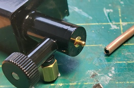

De gastank......
Omdat je hier alles moet assembleren, dus ook de vulnippel, heb je een "special tool" nodig.
Van een koper buisje een gereedschapje gemaakt en dat dan ook bewaren :thumbsup:
Hopelijk gaat het niet lekken

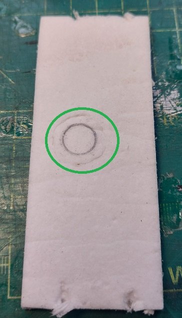

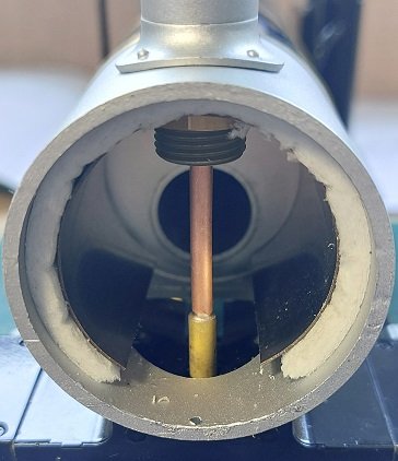

Voordat de rookkastdeur erin gaat, eerst wat isolatie aan de binnenkant aanbrengen:
Dit is een afdruk van het gat van de schoorsteen, netjes uitsnijden
Dan zal het er zo uitzien met de uitlaatpijp erin
(let op dat kleine ondertse gaatje!)

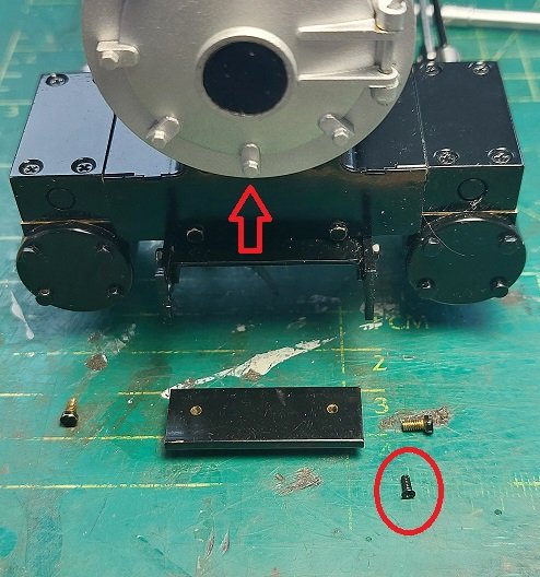

Om de Rookkastdeur erin te zetten moet je het voorste frame er weer uit halen, om dat onderste M1.6 schroefje erin te kunnen zetten.
Dit was het laatste schroefje zover van dit project..........

De gaskraan klein beetje open en....voila....plop en een mooie brander in de vlambuis.
Even wat lopen spelen met de luchtafstellingen en de beste positie gevonden om zowel veel gas en weinig gas een mooie vlam te hebben.
Hieronder het resultaat met zelfs de brander roodgloeiend :thumbsup:

In de media zie je dat mensen problemen hebben met het vuur en dan zie die luchtafsluiter helemaal open staan of er niet eens meer op, weg!! En om dan de vlam aan te houden, moet er veel gas bij en komt de vlam totin de rookkast! :rolleyes: Tja, dan klagen dat hij niet te regelen is.
Op druk laten komen, met een klein vuurtje eerst. En bij 1 bar de regelaar wat open, en daar ging het machientje al.
Zoiets geeft een glimlach
Je ziet hier ook hoe de luchtregeling staat

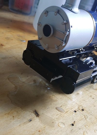

Na deze sessie kun je hier zien hoeveel condens er zich gevormd heeft......voor de eerste keer!!
Dat valt mee :thumbsup:

Goed, de tweede keer, nu wat meer vuur en de druk op laten lopen tot de veiligheid open gaat.. bij 4 bar op de manometer, hoger komt het niet en vol afblazen, dat is goed, Vuur weer wat minderen.
Ik heb nu ook maar 20ml uit een volle ketel gehaald, blijft er meer zitten,
Nu ging het gelijk op, gas op, water op :rolleyes:
