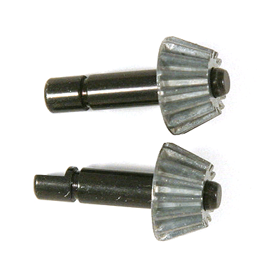

heb gevonden waar et probleem zit. En het is al zoals ik gedacht had.
Dit tandwiel in mijn differentieel is kapot. Normaal zou dat moeten vastzitten aan elkaar en nu draait het gewoon zot.
Iemand een oplossing hiervoor??
Greetzz Tim

Heb al zitten zoeken achter een ander en het is niets echt makkelijk te vinden. Tenzij ik het uit Engeland laat komen. Het stuk zou ook gebruikt worden in Tamiya TLT Crawlers, naar et schijnt zou dit dezelfde zijn. Weet er soms iemand een winkel waar ze dit normaal op voorraad hebben?

Spul goed ontvetten en lijmen met Loctite
geprobeerd en niet gelukt :) lijm goed uitgehard en weer gemonteerd en direct trg los na ongeveer 2meter rijden
Weet niet of de maten kloppen, maar denk het wel. Ik heb in mijn highlift, dezelde tandwielen, enkel zijn deze iets anders van constructie. Die van mij kunnen niet meer loskomen, of doorslippen!
Die zit valt met een dwars balkje in het tandwiel, en aan de andere kant zet je hem vast met een e-clip
Mijne maakt gebruik van dezelfde schakelbak, en vermoed ook de assen....
Heb helaas geen foto, maar online is de manual wel te vinden van de highlift.. Dan zou u kunnen kijken of dat past, en heeft u meteen de bestelnummers..
zou dit lukken? want hier komt toch een hoop kracht op?

Der Getriebedoktor
Artikel-Nr.: 31027
bij getriebe doktor voor 5 euro en mss wel 3.50 verzending ,
dus ik zou niet zitten klooien .

locitite 638.. cilindrische verlijming..
komt die dan nog los dan heb je het niet goed genoeg schoongemaakt ;)...
de trekkracht aan de as van een behoorlijke rc speedboot zullen hoger liggen.
