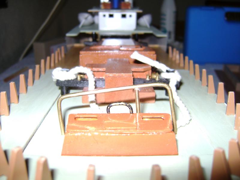

Nog even over je dek waterdicht maken terug te komen, Ik weet niet of het je al gelukt is?
Maar je kunt ook een oude fiets binnenband (bij fietsenmaker gratis op te halen) en hier reepjes van snijden langs een lineaal of knippen.
Bijgaande ook nog een link hier op het forum over het achterdek van mijn Smit Duitsland. Daar zie je hoe ik het heb gemaakt in combinatie met verzonken schroefjes M3
