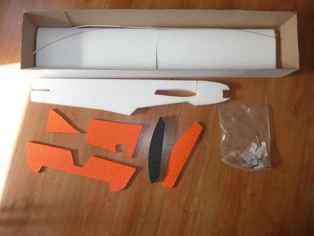

De bouwdoos
Wat zit er in de doos
De roeren zijn bol. Al met felix-vlieger contact gehad. Deze geeft aan dat je ze weer recht kan buigen. Maar dit lukt mij niet. De bolling komt continu terug. Wordt even nadenken hoe dit op te gaan lossen.

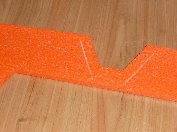

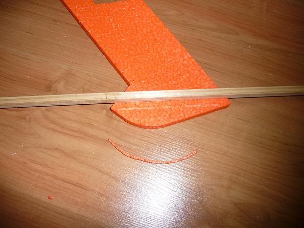

Ben ik toch begonnen, om naar de roeren te kijken. Hoe deze weer recht te krijgen. Hiervoor heb ik afgekeken bij Johan.
Dan komt de uitdaging. Hoe ga je in epp een mooi dun strookje verwijderen. Waarin het koolstof buisje in kan komen. met een mes snijden en uitplukken zou kunnen. Maar hiervoor was ik bang, dat door het uitplukken, ik teveel epp zou verwijderen.
Maar de oplossing gevonden. Een stukje afvalhout genomen. Een penlite en een stukje 0.45 snijdraad.
Dit in elkaar geknutselt en tada daar een snijbeugeltje om gleufjes te trekken.
Op deze foto zie je het kleine stukje draad dat uitsteekt om het gleufje te snijden
Natuurlijk heb ik het eerst getest op een stuk rest schuim. Het gaat traag, maar het werkt. Ik denk als ik 2V of 2,5V als voedingsspanning had, zal het beter gaan. Maar dat had ik niet in de buurt.
Heb uitgetekend waar ik de gleufjes wil hebben. En een houtenlat gespannen. Deze om een mooi recht gleufje te krijgen
En dit is het resultaat. Best goed al zeg ik zelf
En een 3x1 koolstof buisje erin gelegd. Deze klemt al, zonder te lijmen. Maar ook zonder er teveel kracht op te moeten zetten. Dus perfect:banana:
In het middengedeelte van het hoogteroer heb ik ook nog gleuven gemaakt. Want het torderen was aan de tippen wel opgelost. Maar in het midden niet.
Ook heb ik het richtingsroer aan de onderzijde (kopse kant) bewerkt met dit tooltje. Want deze was ook krom, maar nu is deze weer recht zodra er een koolstofbuisje in gestopt wordt. De bovenkant wil ik ook nog doen, maar deze is rond, dus moet ik nog even over nadenken. Misschien ook een koolstofbuisje, maar die om de centimeter is ingezaagd zodat hij te buigen is. Maar eerst maar eens een nachtje over slapen.
