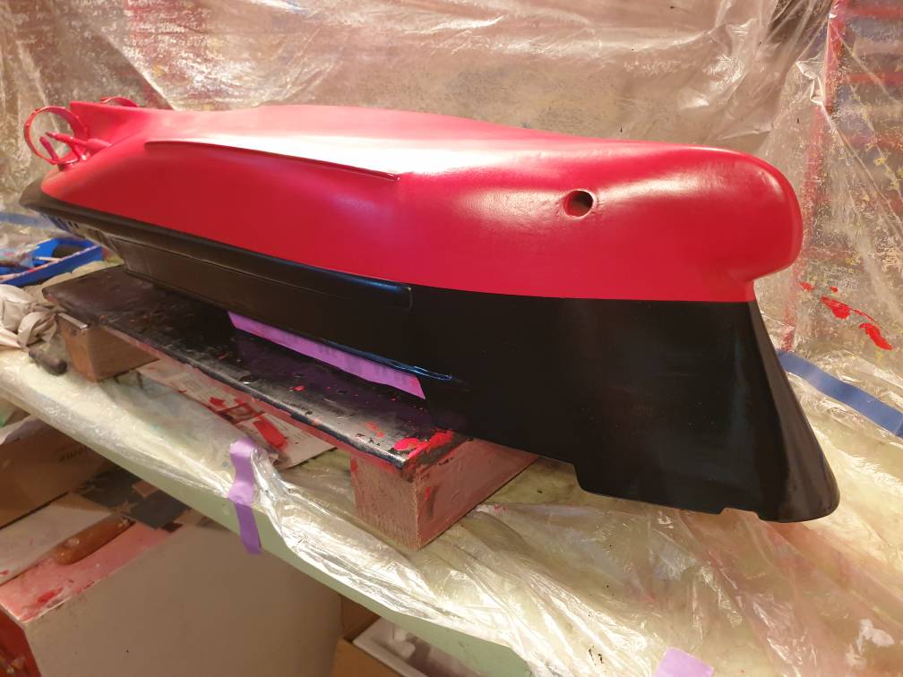

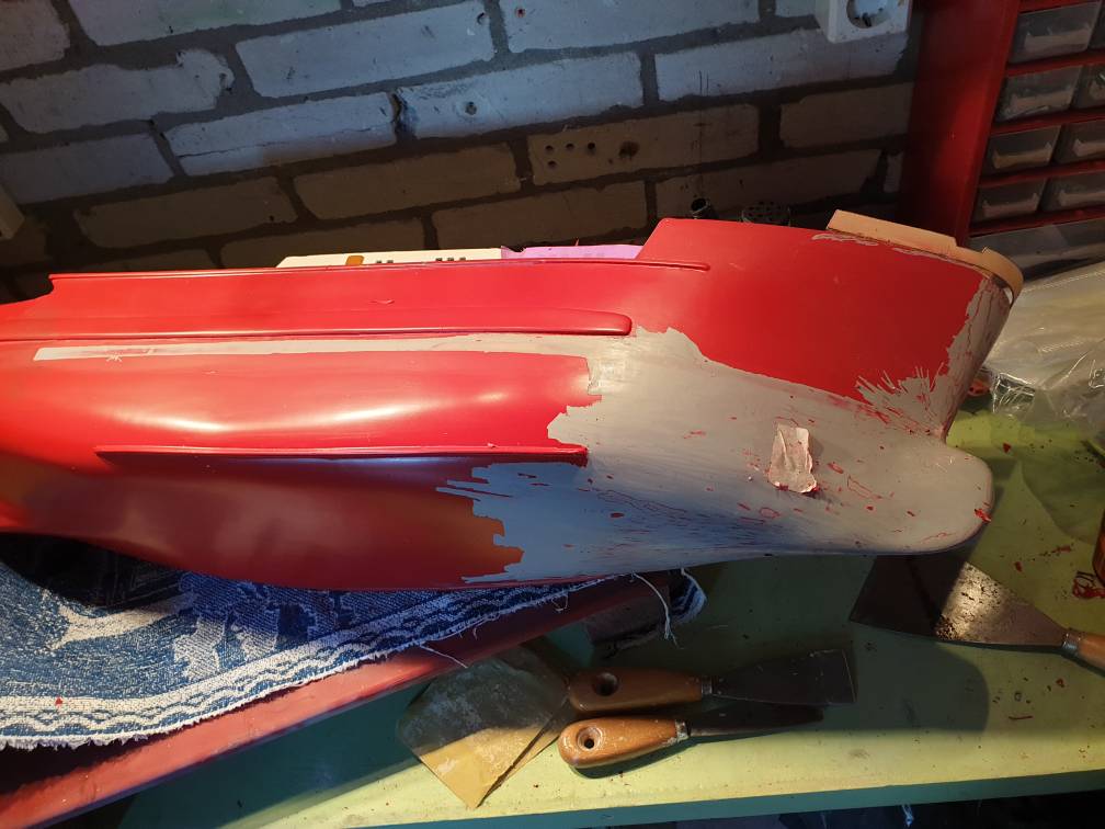

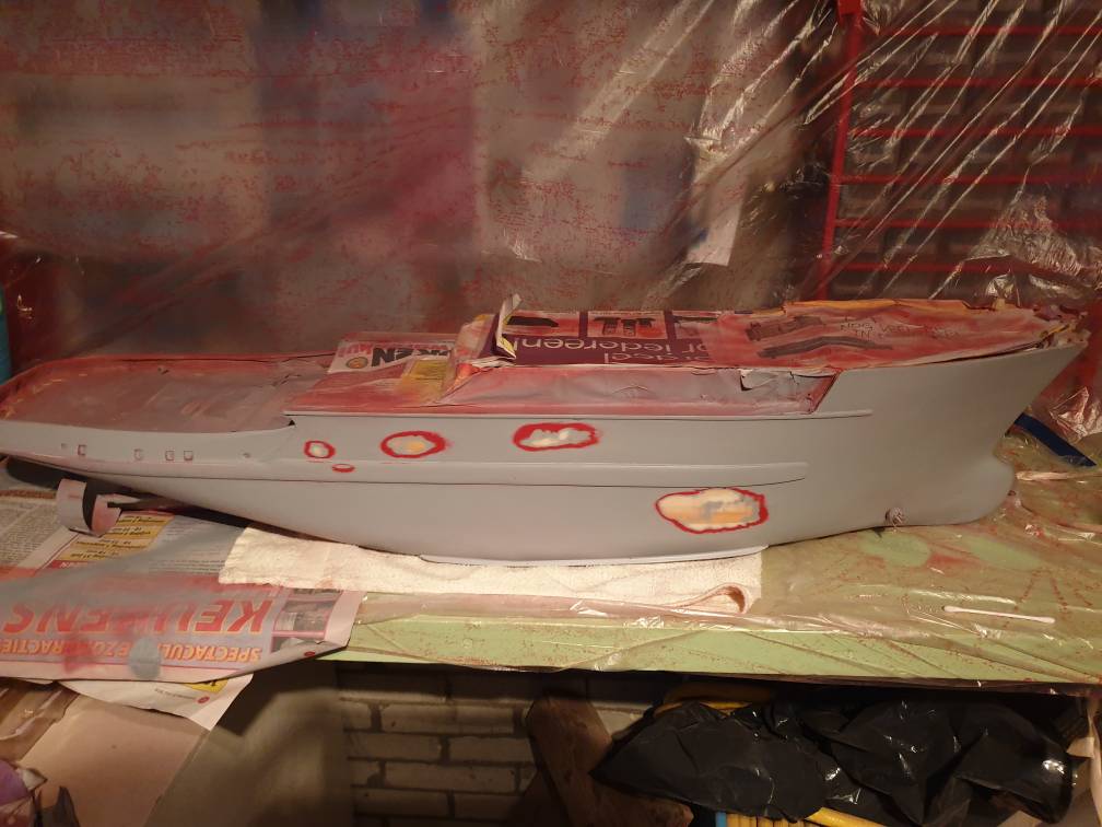

Ha Ton, Verdiep je heel goed in verf. Ik heb bijvoorbeeld lekker goedkope primer gebruikt van de Ac*ion voor mijn Smit Rotterdam. Nou dat was een heel slecht idee. De eerste keer had ik een extra laag primer over de lak gezet en die vraat de onderliggende laklaag op. Nadat ik alles gefix had haalde ik deze zomer even een afplakbandje van de lak en trok alles mee. De hele laklaag zat los op de primer. Nu heb ik hem helemaal kaal gemaakt en ben opnieuw begonnen met DD lak. Deze lak zit direct op de epoxy en bevalt me heel goed. Groeten, Roelof
